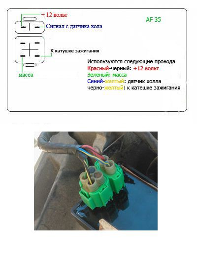

СообщениеДобавлено: 27 фев 2023, 18:17
Коммутатор
CDI-AF_35.jpg [ 45.14 KiB | Просмотров: 250765 ]
