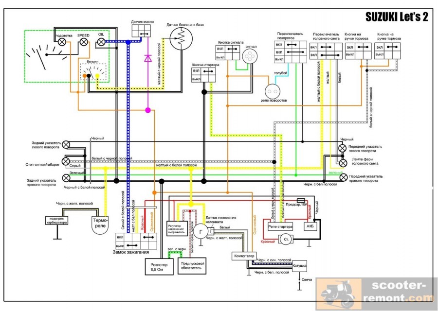

схема летс2 может чем-то поможет.
сузуки летс электросхема.jpg [ 269.19 KiB | Просмотров: 27278 ]

Благодарю за помощь! посмотрю провода более детально, но при прошлом разборе не наблюдал перебитых/сгнивших проводов
