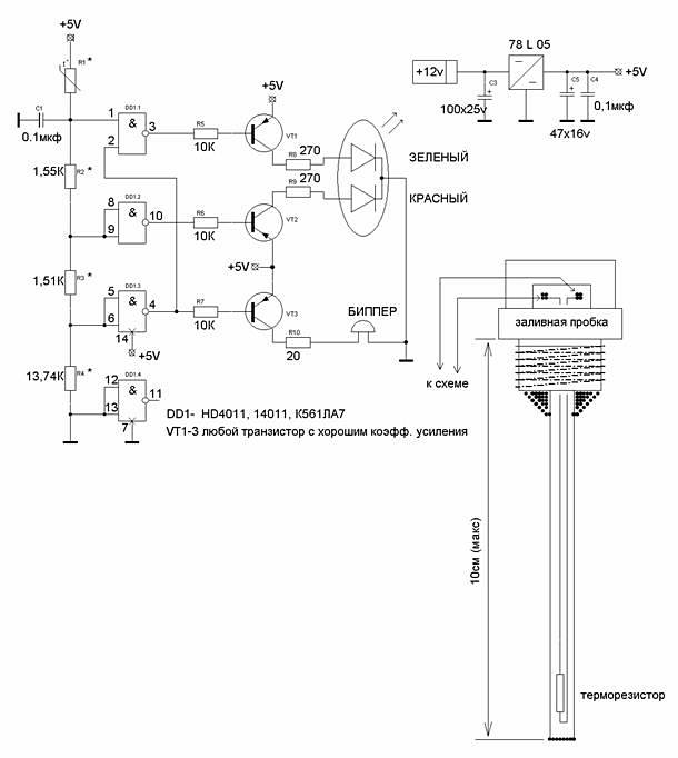

Во чё вычитал! Думаю, как раз для тебя:
Индикатор температуры и перегрева четырехтактного двигателя
В статье описана работоспособная схема аналогового индикатора температуры двигателя. Температура двигателя измеряется по температуре масла. Так же присутствует звуковая индикация. Для того, чтобы собрать это устройства не требуется почти никаких знаний в области электроники.
Вмешательства (переделок) в двигателе вообще нет, себестоимость - 1-3 доллара, а вещь очень нужная, особенно в жару.
Терморезистор подойдет любой (у меня импортный, похож на диод в стекле, был приклеен к аккумуляторам от старой мобилы), главное что бы нормально переносил высокие температуры и при температуре 100*С имел сопротивление примерно 10ком. Резисторами R2, R3, R4 подбираешь пороговую температуру. У меня получилось при таких номиналах: зеленый-70*, желтый(горят оба) – 85*, красный – 97-99* и орёт «биппер». Скорее всего, если пороговые значения температур устраивают, то потребуется подбор только лишь резистора R4.Биппер – удобно, т.к. не всегда на солнце хорошо видно светодиод, а если биппер помощнее поставить, то его хорошо слышно и на ходу. Настраивал в банке с водой, кипятильником и мультиметром с термометром. :a_g_a: Конструкция переделанной пробки, я думаю, понятна. Взял «родную», щуп отрезал, в пробке просверлил отверстие, забил в него трубку нужного диаметра от телескопической антенны, а в нее датчик в термопасте засунул. Торец трубки запаял. С пробкой загерметизировал красным герметиком. Поставил разъем сверху и всё.
termo.jpg [ 29.96 KiB | Просмотров: 40633 ]

Спасибо всем за отклик и за схему.
Примерно такое у меня и сидит в голове. Та схема что приведена выше простая, дешёвая, но у неё один недостаток - надо самому подстраивать пороги, а для этого надо иметь под рукой кучу разных резисторов и потратить на это уйму времени. Схема должна быть такой, чтобы собрал её, проверил, установил и забыл. Пусть она даже обойдётся чуть дороже. Не надо экономить на компонентах, своё время дороже.
А про биппер я не подумал, наверное стоит поставить, вот только сколько он протянет при такой тряске и влажности? Надо подумать.
А пока не определились с порогами, я наверное сначала сделаю датчик, выведу контрольную точку и буду смотреть тестером температуру. Правда чтобы замерить температуру близкую к максимальной придётся подождать до весны. Но к тому времени и саму плату постараюсь закончить, поскольку тюнинг скутеров мой не основой вид деятельности.
А пока холодно, задам ещё один вопрос: при какой температуре уже не рекомендуется на нём ездить? Не в том смысле, что самому холодно, можно одеться потеплее, а смысле ускоренного износа по причине застывшей смазки в колёсах, плохому прогреву двигателя и т.п. Я конечно обложил как мог двигатель теплоизоляционным материалом, но всё равно я вижу, что он работает не так, не может прогреться.

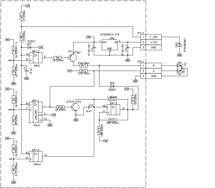

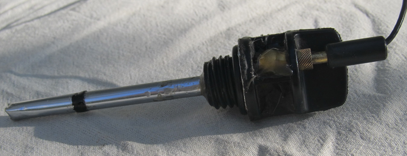

Ну вот, наконец я сделал то, что хотел - индикатор перегрева двигателя. На приборный щиток устанавливается один двухцветный светодиод. Пока двигатель холодный, он горит зелёным. Когда температура превысит 50 *С он загорается оранжевым. Когда температура превысит 95 *С он загорается мигающим красным. Таким образом исключается возможность что вы, при дневном свете, не отличите красный от оранжевого. А когда температура превысит 105 *С он уже горит непрерывным красным. Эти температурные пороги взял не с потолка. Сначала я сделал датчик, установил на скутер и долго возил с собой в багажнике тестер и после езды замерял температуру. Правда это было в прохладное и тёплое время, не в жару, по этому потом их может быть придётся подкорректировать.

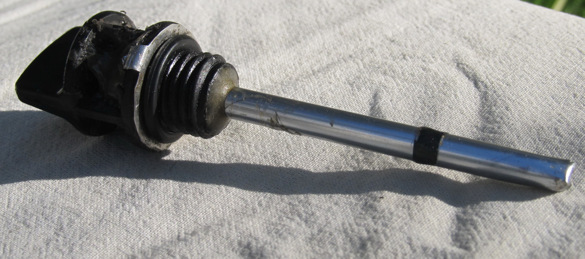

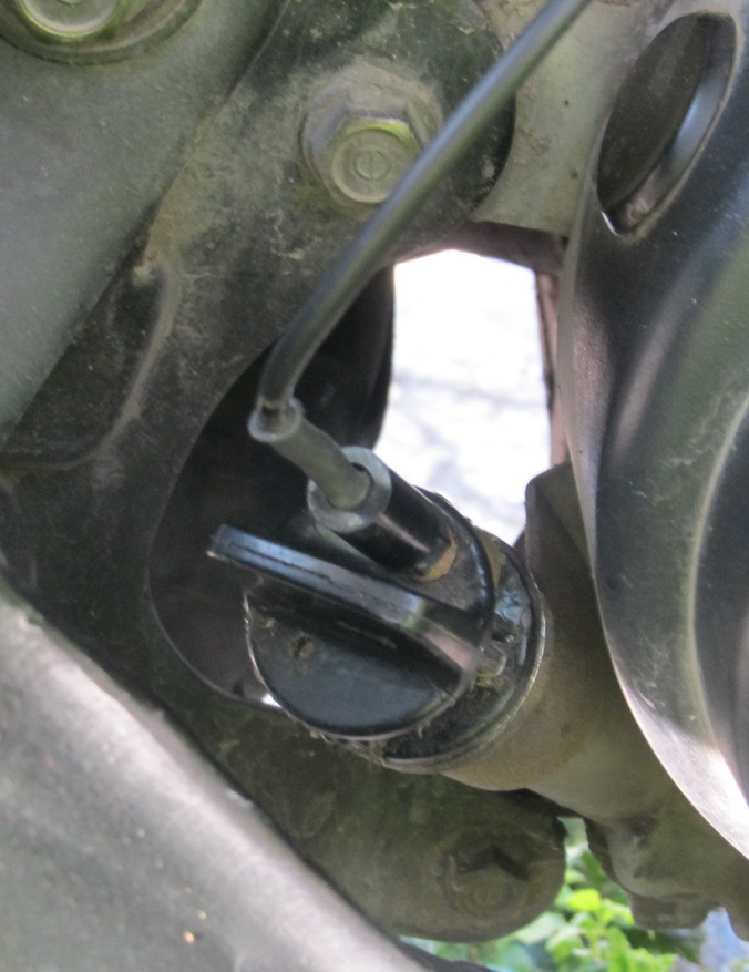

Датчик сделал примерно так, как уже описывалось в предыдущих постах. В качестве термочувствительного элемента используется микросхема К1019ЕМ1 (К1019ТЧ1), зарубежный аналог LM235. Она выдает напряжение пропорционально температуре которое можно подавать на микросхему для измерения. Схема получилась не требующая никакой настройки. Если впаять всё как написано, и всё исправное, то заработает сразу. При желании можно перечитать резисторы R1...R6, если захотите изменить пороги, или если у вас не будет именно этих номиналов. После сборки, для проверки, вместо датчика нужно подключить переменный резистор, примерно 10 кОм, и изменяя его сопротивление увидеть как переключается светодиод.
Комментарий к файлу: Здесь видно, что на фланец я приклеил латунную луженую шайбу, к которой припал минусовой вывод датчика, при закручивании она контактирует с корпусом скутера. Таким образом от датчика на приборный щиток идёт только один провод.
IMG_3025.jpg [ 247.08 KiB | Просмотров: 39644 ]
Комментарий к файлу: Здесь видно что в качестве соединителя использована обыкновенная приборная клемма. Всякие другие варианты - контакты от всяких разъёмчиков не годятся, ломаются только так.

Комментарий к файлу: Это схема датчика. Резисторы R1...R6 задают температурные пороги, по этому они должны быть с допуском 1%. Остальные могут отличаться на 20%. Частота мигания красного светодиода задаётся элементами С2 и R14. Меняя их можно менять частоту по своему вкусу.
Заменять микросхему LP2959 на дешёвую 78L05 не советую. Она используется в качестве источника опорного напряжения и от неё пляшут все пороги.
Datch-temp.jpg [ 131.21 KiB | Просмотров: 39644 ]

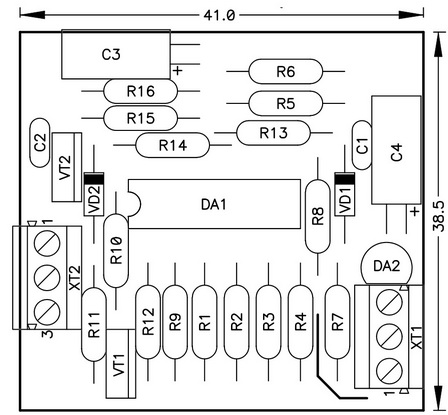

Комментарий к файлу: Это сборочный чертёж платы.
Datch-temp-assy.jpg [ 51.96 KiB | Просмотров: 39644 ]

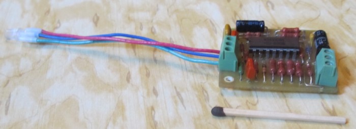

Комментарий к файлу: Так выглядит собранная платка. Как видите всё очень компактно, поместилось прямо внутри самого приборного щитка.
IMG_3024.jpg [ 142.91 KiB | Просмотров: 39644 ]
