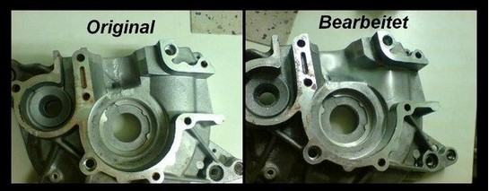

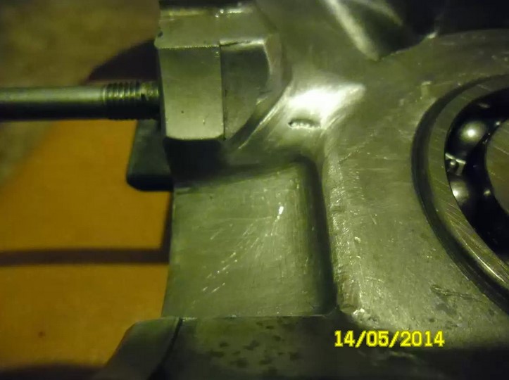

Вот это точил парень:
111.jpg [ 132.75 KiB | Просмотров: 11097 ]
112.jpg [ 210.28 KiB | Просмотров: 11097 ]
113.jpg [ 203.04 KiB | Просмотров: 11097 ]

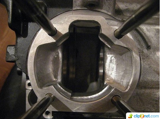

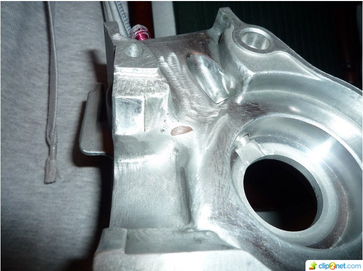

Это как пример:
114.jpg [ 38 KiB | Просмотров: 11097 ]

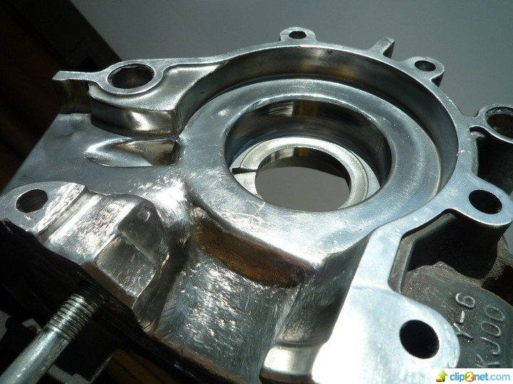

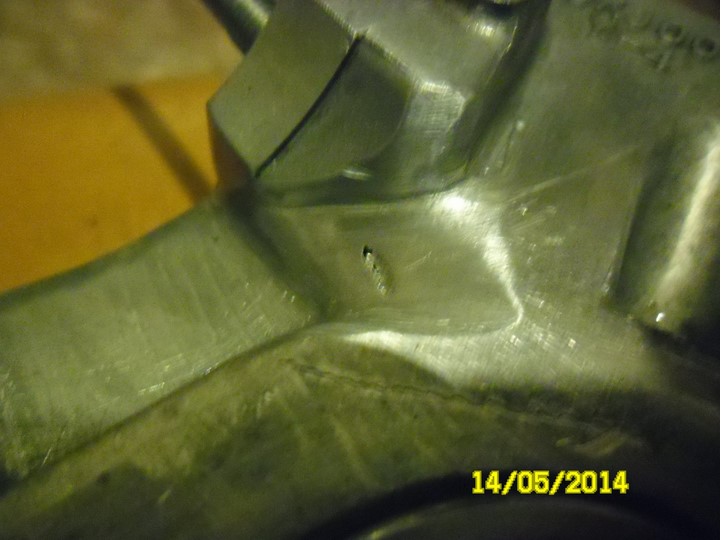

Это мой:
115.jpg [ 59.28 KiB | Просмотров: 11097 ]
116.jpg [ 68.92 KiB | Просмотров: 11097 ]
Это правая половинка...в левую половинку напильниками не подлесть, незнаю пока, что придумать...
И да, 3 часа напильниками это задница...
Насчёт подшипников: Одни мне говорили ставить надписью внутрь движка, другие говорили ставить надписью наружу. Я поставил наружу на правом картере.
Установка: Подшипник полежал часа 2 в морозилке, а картер сунул под горячую воду на минуты 2. Вытер картер, подшипник туда упал.(Стукнулся о дно) Но косяк в том, что как я его туда не прессовал, выпирает на 0.5-1мм.

Denius писал(а):
Это как пример:
Правильно только здесь на правом... Остальные фото -везде не доработка и масса ошибок. В том числе и у тебя... Иди читай снова про запилы... Не забудь что еще и ЦПГ пилить нужно потом под картер...
Это мой:
Рано поставил подшипник. Много еще пилить нужно...
И да, 3 часа напильниками это задница... А 6 часов боркой и нождачкой?...
Установка: Подшипник полежал часа 2 в морозилке, а картер сунул под горячую воду на минуты 2. Вытер картер, подшипник туда упал.(Стукнулся о дно) Но косяк в том, что как я его туда не прессовал, выпирает на 0.5-1мм. так и должно быть

Протёр правый картер до дырки... =) я красавчик просто. Новый 2500р. =). Что посоветуешь? Холодная сварка?
-не большая беда. У меня тоже все в дырках... Правда Я сначала наплавлял аргоном(там где будут дырки), а потом пилил...
Холодная сварка по алюминию(только импортная) хорошая и ни каких проблем. Немцы все так делают...

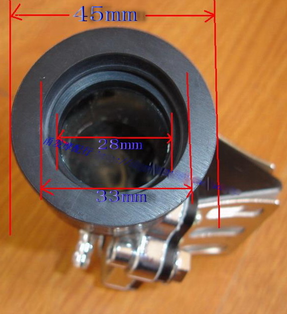

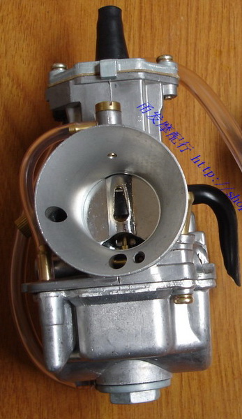

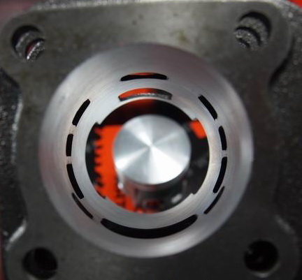

Вот, сыну заказал:
1.jpg [ 44.38 KiB | Просмотров: 11074 ]
карб 25.jpg [ 80.99 KiB | Просмотров: 11074 ]
впуск под 25 карб.jpg [ 103.06 KiB | Просмотров: 11074 ]
Попробую настроить, когда придет...
Правда с цилиндром работать много еще нужно будет...

Вот цилиндр классный, окон как незнаю чего...а карб такой последний раз видел только на китайцах...А дорабатывать будешь где? Внешние окна или которые внутри цилиндра? И если не секрет, чей цилиндр, карб?
-и окна продувки, и окна выпуска, и внешние подгонять под картер нужно будет. Потом поршень... Все тайвань... ЦПГ -130$ всего +пересылка. Карб -coso -38$. Посмотрим что за чугун(первый раз такой заказал)...
