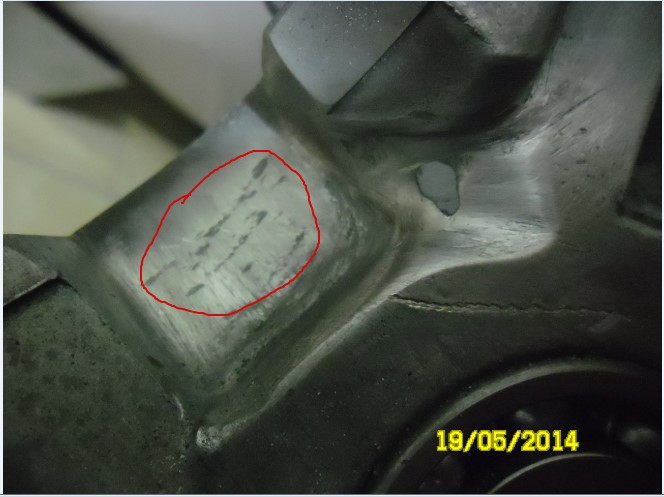

Здравствуй.
134.jpg [ 59.7 KiB | Просмотров: 11689 ]
В чём конкретно ошибки?
То, что выделено красным, это уже дело времени, мелкими напильниками и наждачкой зашлифую. Картер зашит теперь, холодная сварка прихватила хорошо.

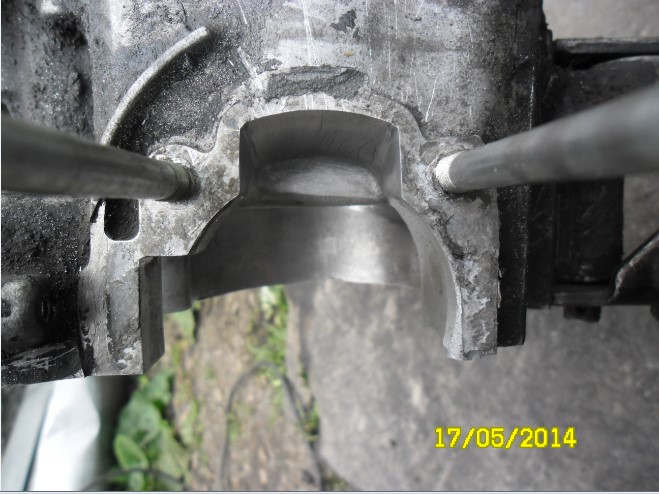

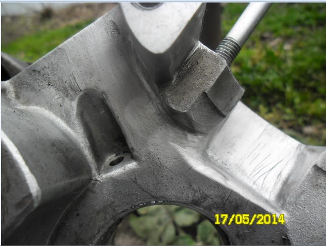

135.jpg [ 84.79 KiB | Просмотров: 11689 ]
136.jpg [ 58.94 KiB | Просмотров: 11689 ]
137.jpg [ 78.52 KiB | Просмотров: 11689 ]
левый картер

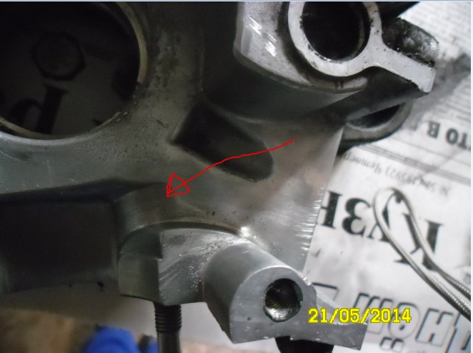

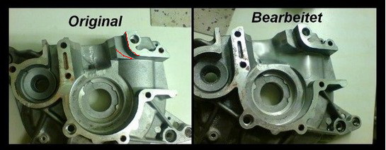

114-1.jpg [ 48.44 KiB | Просмотров: 11690 ]
Сравни левую и правую... Обрати внимание на эти места на своих фотографиях...
113-1.jpg [ 103.42 KiB | Просмотров: 11690 ]
Это тоже нужно срезать, как на первом фото с права...

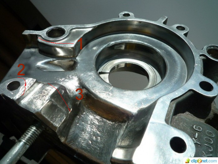

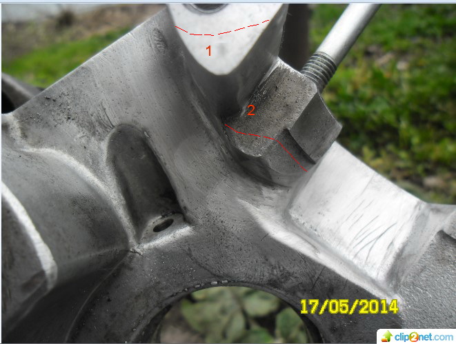

112-1.jpg [ 112.23 KiB | Просмотров: 11690 ]
Там, где цифра 1 -тоже снимать -мешает полному открытию лепестка... Смотреть по месту(ставить лепесток и смотреть)...
Картеровины соединять и подгонять, чтобы небыло порожков(все было одинаково, нина одной части не выступало).
Канал под3 должен быть шире и плавнее. Под 2 тоже скруглить...

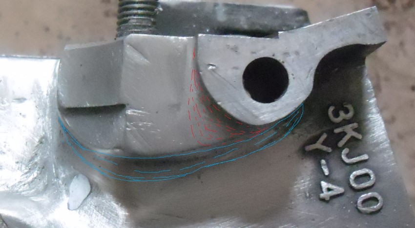

http://clip2net.com/s/i9c6YL
Там где красным - на левом тоже самое выточил. Выточил один в один, как единое целое стали. На синем дальше страшновато точить...а то вдруг опять до дырки.

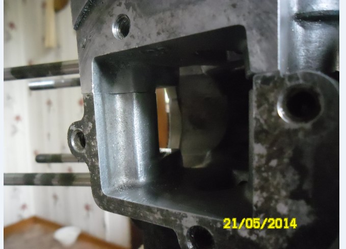

139.jpg [ 79.46 KiB | Просмотров: 11657 ]
Клапан меня ваще прям порадовал...ограничители можно ещё "подразогнуть" и только тогда они будут упираться в стенки картера. У меня конечно стоковый, спортивный явно больше раскрыт...но всё же я удивлён.

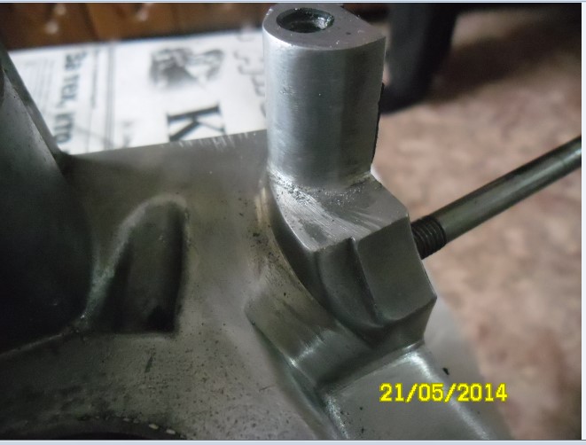

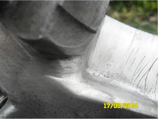

Здарова. Доработал на обоих половинах(у тебя обозначены цифрами 2 и 3).
140.jpg [ 59.42 KiB | Просмотров: 11657 ]
Они симметричны.
141.jpg [ 60.44 KiB | Просмотров: 11657 ]
142.jpg [ 57 KiB | Просмотров: 11657 ]
