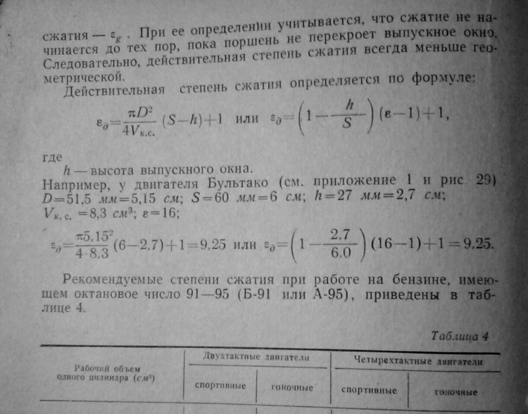

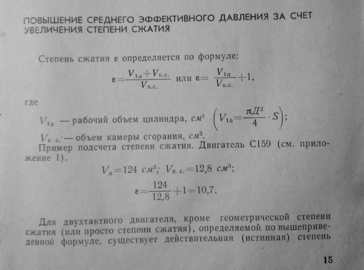

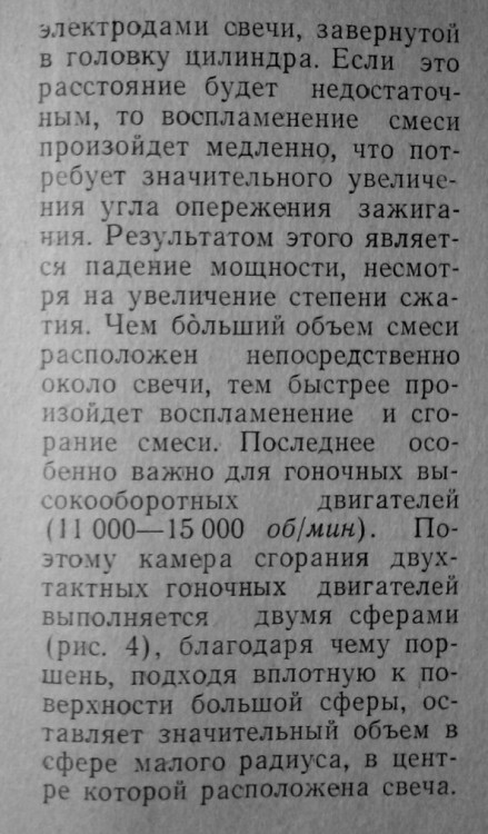

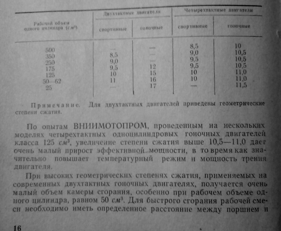

СообщениеДобавлено: 09 янв 2021, 12:58
Чего беда? А того, что за техникой не следите, ни ремонта, ни отладки дать не можете, "мотоспортсмени".
Gromozecka писал(а):
Ты не прав.Через год пользования новым скутом,заводских уже не добится.
а почему?, несогласен с кем то, чем то - аргументируй....
.Моя Dio 27 (65сс),прекрасно кушала А-92.А сейчас с 75сс,не хочет его кушать,А-95 подавай.
ты прав - зависит от степени сжатия, а где цифры?, любитель леадов тоже прав температура и перегрев - важный момент...
думаю эта инфа не повредит:
фото №1.jpg [ 173.59 KiB | Просмотров: 46355 ]
фото №2.jpg [ 215.34 KiB | Просмотров: 46355 ]
фото №3.jpg [ 183.43 KiB | Просмотров: 46355 ]
фото №4.jpg [ 170.28 KiB | Просмотров: 46355 ]
желаю приятного чтива и удачного цифротворчества, авось чет в голове зацепится.
