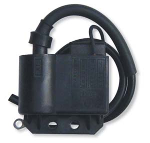

насос убрали совсем. всегда масло в бак лью. на этом комплекте еще не знаю. а когда стояла цпг stage 6 алюминий и труба stage 6 максамилка была около 110 км/ч но настраивал мастер) а сейчас получилось он уехал и приходится самому познавать мастерство настройки) фото коммутатора
32399010.jpg [ 26.48 KiB | Просмотров: 22311 ]

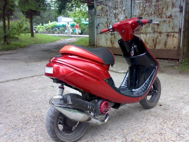

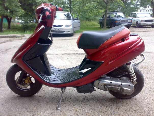

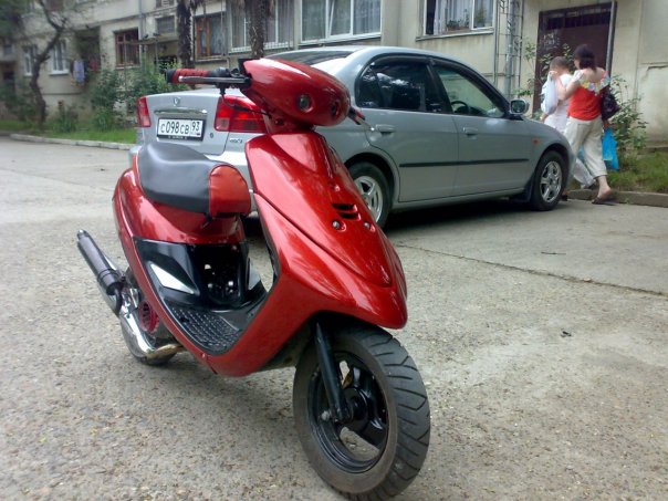

ну и фото самого мопеда)
x_1a17db2d.jpg [ 77.36 KiB | Просмотров: 22310 ]
x_6e023dda.jpg [ 71.75 KiB | Просмотров: 22310 ]
x_cbe92337.jpg [ 76.76 KiB | Просмотров: 22310 ]

http://dpp.ton.ru/scooter/tech/jog7447.html на коммутаре написанно дукати а вот нашел ссылку комутатор точ в точ как у меня только фирма малосси. я думаю это лучше чем красная дайтона
 Заголовок сообщения: Re: Настройка Yamaha jog
СообщениеДобавлено: 07 апр 2014, 17:15
А где его характеристики...
Думаю что нет лучше дайтоны... Конечно может я и не прав, Но...
