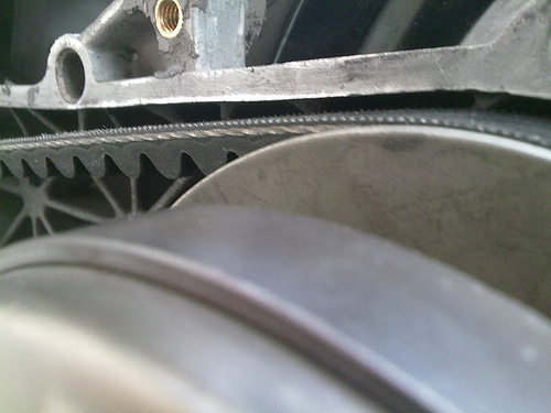

4. -7г.
5. -поднять иглу на 1-2 деления. возможно придется подбирать жиклер побольше...
6. -вар большего диаметра. а ремень то остался короткий... на подножке проверь -выходит ремень на внешний радиус... на задних шкивах торка ремень на сколько утоплен?
5660148987_3202da5a61.jpg [ 101.96 KiB | Просмотров: 18459 ]
10f2c4b7b1dft.jpg [ 5.46 KiB | Просмотров: 18459 ]
трансмиссию настраивать нужно...
