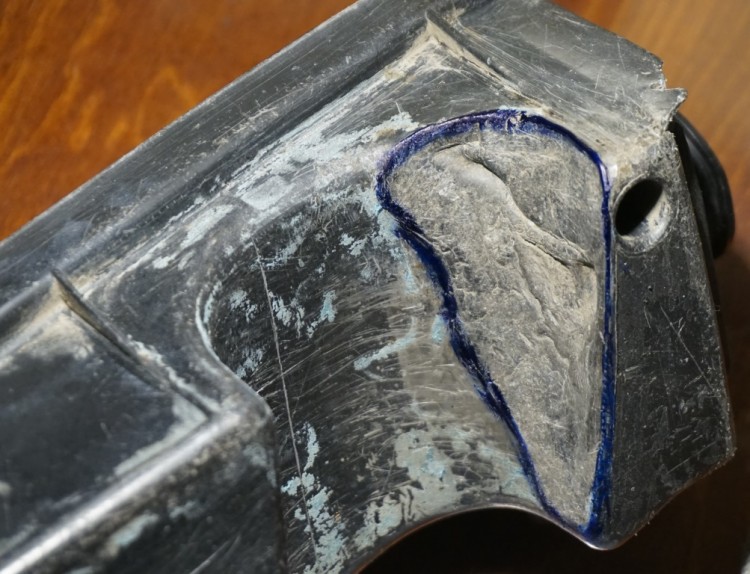

Насчёт Дио не знаю, свой Лид я поднимал более длинным амортизатором. Пришлось немного термодеформировать эйрбокс, чтобы пружина аморта в него не упиралась, надставлять центральную подставку, и удлинять на 3 см трос газа. Но оно того стоило.
