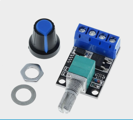

Добрый вечер. Хочу дать совет. Многие из нас устанавливают доп. оборудование на светодиодах (лампочки, ленты, и т.д). Но яркий свет необходим не всегда. Этот сезон откатал на "ходовых огнях" с предустановкой ШИМ (диммер) на 12V 10А (Ампераж конечно высокий, но выбирал самый мощный). На удивление полезная штука. Выдаёт от самого малого свечения до максимального, без последствий для светодиодов. Перепробовал все имеющиеся лампочки, ленты (светодиодные )от самых слабых, до очень мощных, все имеют большой диапазон свечения. Подойдет конечно и для обычных ламп накаливания и электровентиляторов, но при этом присутствует неприятный высокочастотный звук (на светодиодах звука нет). Цена вопроса около 100 руб.. Заказывал на А.......s.
P.S. Да, ещё имеет функцию полного отключения (щелчок против часовой).

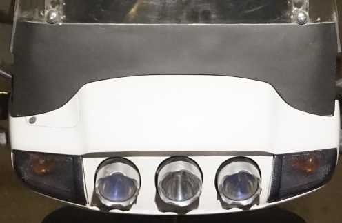

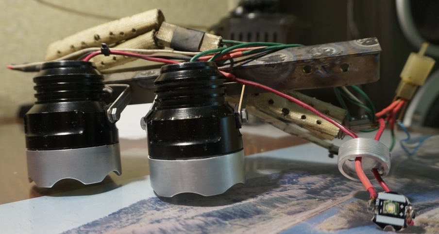

Вечер добрый. Шунт = резистор, активное сопротивление. Например, да, из нихромовой спирали. Делал такие шунты для самодельной фары на светодиодах, что бы диоды получали не больше расчётного напряжения (здесь 3 В), с оглядкой на плавающее в разных режимах двигателя напряжение. Сейчас как раз меняю термопасту после 6 лет. Спираль ощутимо греется (ток 1,5 А), поэтому сделал её в два-три ряда, и соединил с проводами через зажимы, не пайкой. Штатные фары слабоваты (ген. на Лид 90 выдаёт на них почему-то только 11В), поэтому пришлось колхозить. По умному, с/диодам нужен драйвер (стабилизатор тока), но где достать такие, с питанием на 12 В? В основном продают драйверы под литиевый аккумулятор с напр. около 5-6 вольт. Можно, конечно, запитать драйвер через ШИМ. Но это слишком сложно и дорого.

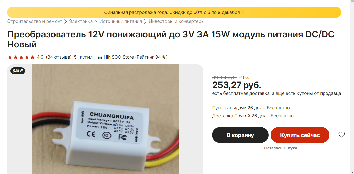

lovelead, добрый вечер. Недавно смотрел такие (дороговато конечно) но характеристики хорошие. Вход 8-23V, выход 3V, 3A.

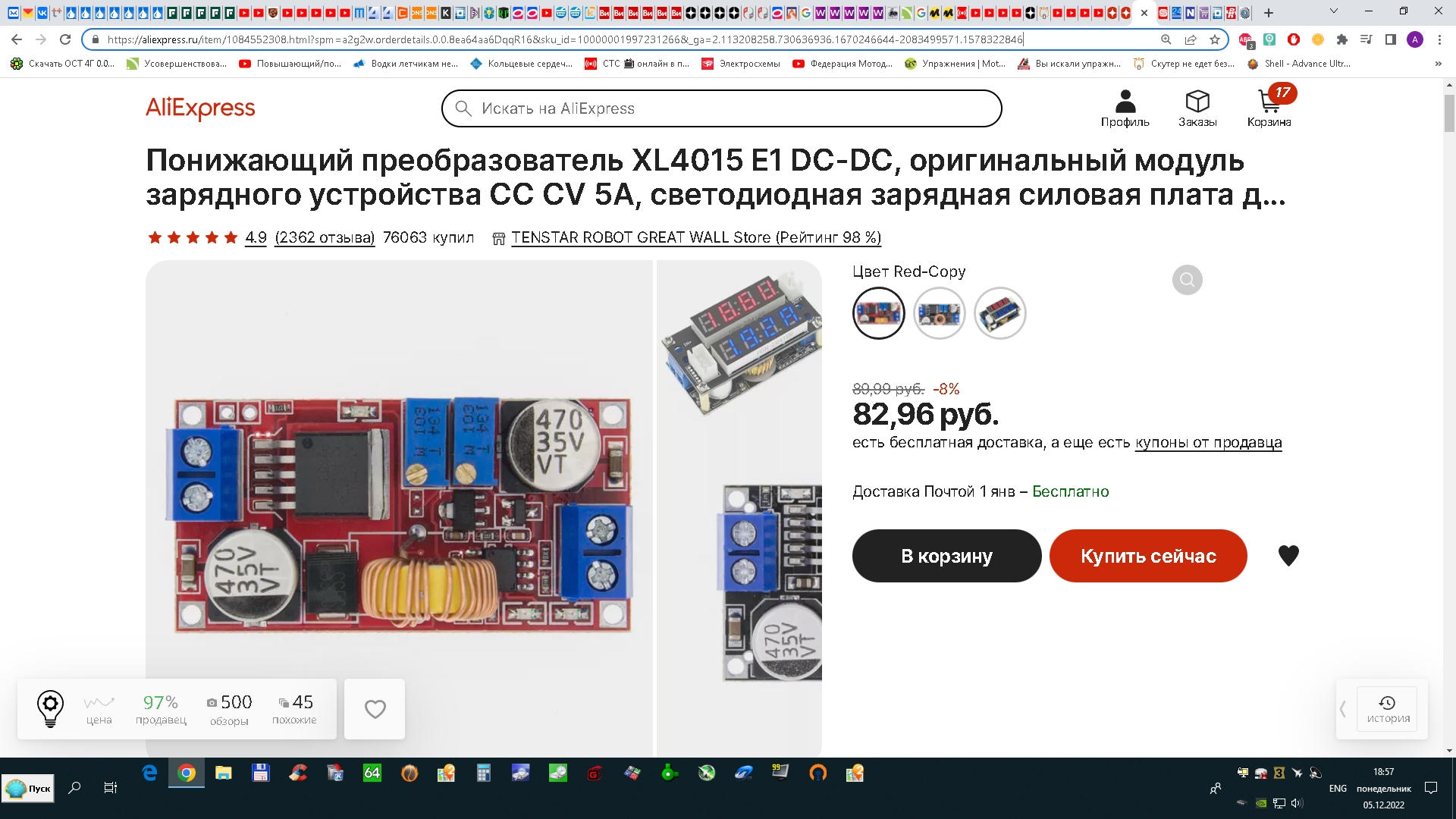

Есть решение Вашей проблемы.
https://aliexpress.ru/item/1084552308.html?spm=a2g2w.orderdetails.0.0.8ea64aa6DqqR16&sku_id=10000001997231266&_ga=2.113208258.730636936.1670246644-2083499571.1578322846
Эта понижающий преобразователь понижает напряжение и ограничивает ток.
Эта одна плата сможет питать все три светодиода соединенные последовательно с ограничением тока в 1,5Ампер.
П/С У Вас генератор Лида выдает 11вольт переменки, я правильно понял?

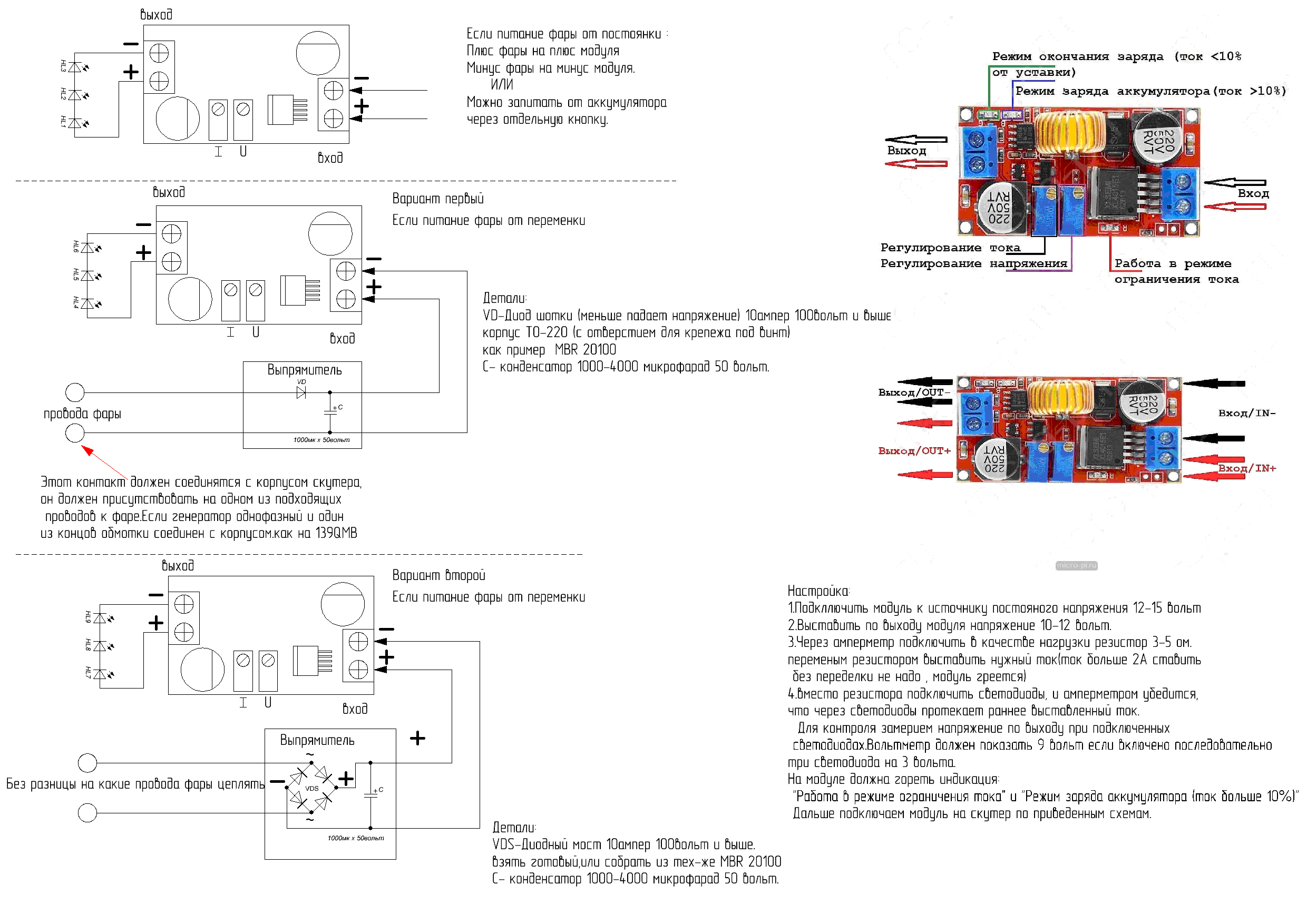

Чуть позже схему подключения модуля отправлю, для постоянки и переменки.
СообщениеДобавлено: 05 дек 2022, 17:02
ссылку на Али-экспрес заблокировали.
фото страницы.

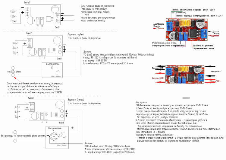

Cхема
подключение.GIF [ 278.07 KiB | Просмотров: 18987 ]
СообщениеДобавлено: 05 дек 2022, 21:46
Понижающий преобразователь XL4015 - модуль универсальный, имеет регулировку выходного напряжения
и ограничение выходного тока. Им можно аккумуляторы заряжать(литиевые,кислотные), и "мощные" до 2А
светодиоды подключать.

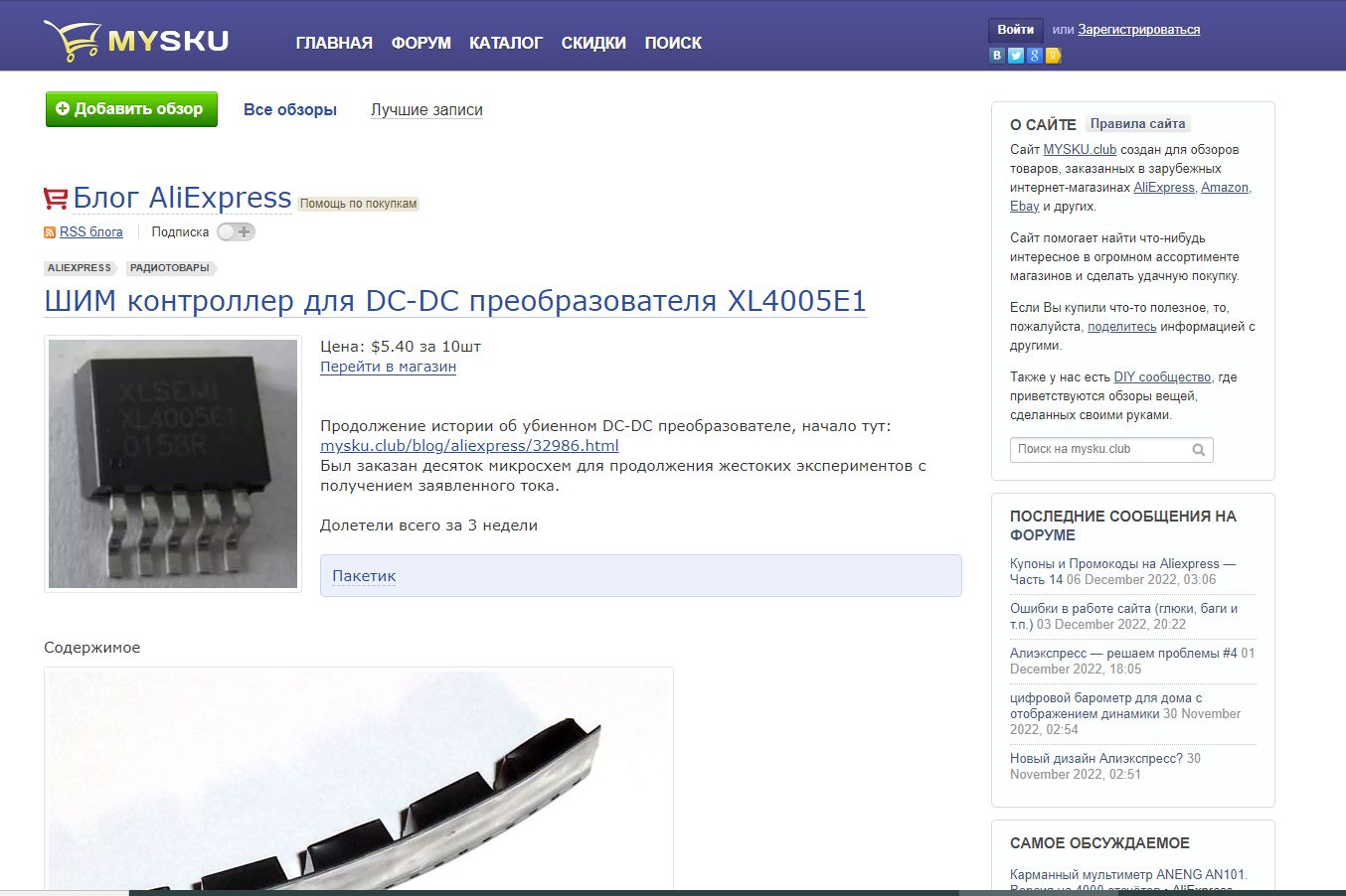

СообщениеДобавлено: 06 дек 2022, 11:35
lovelead, XL4015 приличный китайский ШИМ контроллер+ открытая документация, я не удивлюсь если на заводе где его
изготовляют производят фирменные радиодетали.
Эта плата из "коробки" выдает 1,5А без каких либо доработок.
Я сам этих плат десяток использую без проблем.
Статья про доработку этой платы.
Буфер обмена01.jpg [ 141.68 KiB | Просмотров: 18973 ]

Любителю Лида шунты ближе к телу.
Сердито и надежно, правда громоздко.
