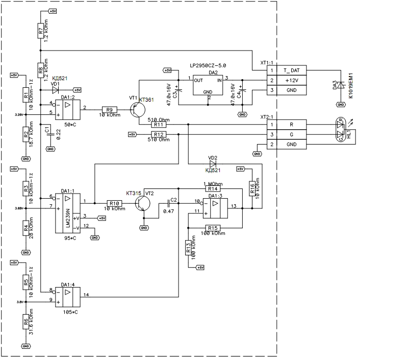

Комментарий к файлу: Это схема датчика. Резисторы R1...R6 задают температурные пороги, по этому они должны быть с допуском 1%. Остальные могут отличаться на 20%. Частота мигания красного светодиода задаётся элементами С2 и R14. Меняя их можно менять частоту по своему вкусу.
Заменять микросхему LP2959 на дешёвую 78L05 не советую. Она используется в качестве источника опорного напряжения и от неё пляшут все пороги.
Datch-temp.jpg [ 131.21 KiB | Просмотров: 38149 ]

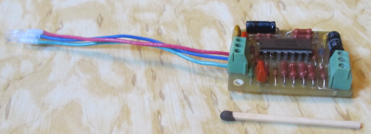

Комментарий к файлу: Так выглядит собранная платка. Как видите всё очень компактно, поместилось прямо внутри самого приборного щитка.
IMG_3024.jpg [ 142.91 KiB | Просмотров: 38149 ]
