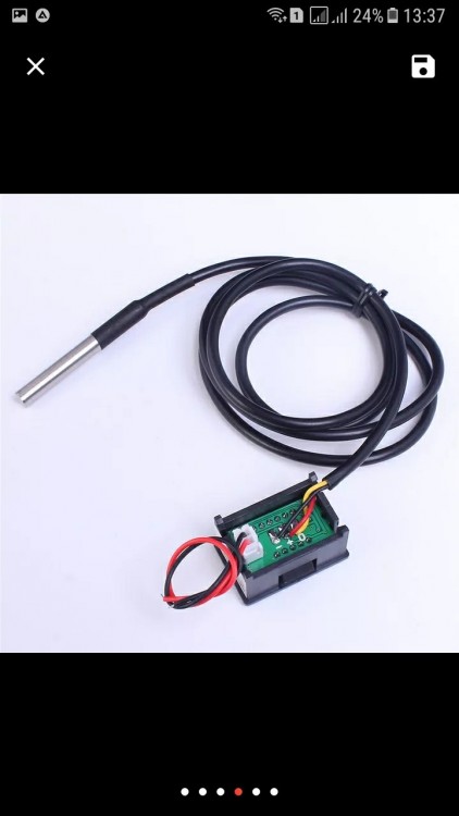

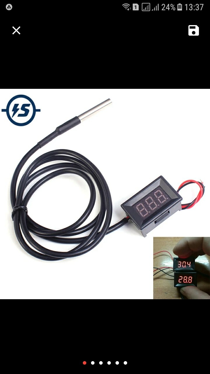

Купил вот такой термодатчик с дисплеем на алишке так вот на форумах нашел статьи что можно поставить датчик от Ваз 2110 датчик охлаждающей жидкости (38.28) вот тут показан методhttps://www.150cc.ru/remount/izgotovlenie-datchika-temperatury-masla-dlya-dvigatelya-skutera.html но я купив датчик и обнаружил что внутренняя конструкция отличается от показанной на форуме (ТО ЕСТЬ ЕСЛИ УБРАТЬ ПЛАСТМАССОВОЙ РАЗЪЕМ ДЛЯ ФИШКИ ВНУТРИ НЕТ 3 КОНТАКТОВ )
Может просто установить датчик китайский датчик на ребро цилиндра и какие еще есть варианты?

На Али экспрессе,есть такие-же индикаторы температуры, только сам датчик короткий и сделан под резьбу М6, его закрепить проще. А сам датчик скорее всего нужно будет развязывать от помех электропроводки, иначе во время работы двигателя он будет погоду на Марсе показывать. Непосредственно возле самого индикатора в плюсовой и минусовой провод конденсаторы ставить на корпус,я по два ставил в каждый провод, один 15 пф, второй 150 nf параллельно. Только тогда нормально показывать начал. Потому, что выпрямители на скутерах ставят не совершенные и по этой-же причине китайскими приборами, во время работы двигателя ничего не померишь.
