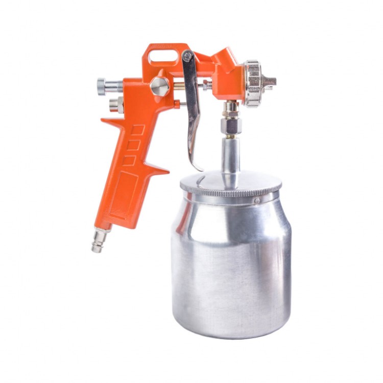

Чтоб перекрасить скутер надо определиться как ты его будешь красить - с помощью баллончика или краскопульта. Сразу скажу, что я за покраску краскопультом, так как это гораздо эффективнее и удобнее баллончиков. Хоть и дороже. Но как по мне явному скутероводу такие вещи как краскопульт и компрессор нужны. Никто не застрахован от падений и царапин по другим причинам на скуте. Лично мне приятно ухаживать за своим скутом самому, чем доверять в автомастерскую. И не только потому что дорого, а потому что приятно.
Далее. Если есть царапины, то их нужно убрать, то есть зашкурить хорошенько. Например, 500-й шкуркой. Это в моем случае, так как слой старой краски был вполне себе солидный. И зашкурить надо чтоб грунтовка потом хорошо легла. Потом помыть обязательно, чтоб убрать пылюку после шкуровки. Далее грунтовочка. Сколько слоев смотри сам. Мне надо было два слоя. Между первым и вторым нанесением у меня прошло минут 20. Если что-то налипло, то, конечно же, отшлифовать. Далее уже начинаешь орудовать краскопультом. У меня например он вот такой
cat3.jpg [ 184.45 KiB | Просмотров: 25426 ]
Повторюсь, стоит дороже покраски баллончиком, но зато эффект куда более симпатичнее. Если планируется покраска в два цвета, не смешивание я имею ввиду, а именно две детали разных цветов, то не забудь приобрести малярный скотч. Обязательно нужен лак для закрепления своих художеств. Советую съездить в магазин и проконсультироваться какой лак подойдет под выбранную краску, потому что если будет краска на основе например олифы, то есть вероятность что такая краска всплывет, не будет взаимодействовать с лаком. Нанести краску пульверизатором в 2-3 слоя. Чем тоньше, тем лучше. Так и разводов не будет.
По итогу, шо тебе надо: зернистая шкурка 500 и 1000, универсальная грунтовка, акриловая краска, глянцевый лак, white spirit, малярный скотч. И конечно же краскопульт, компрессор, перчи и маска для лица для безопасности. Вроде ниче не пропустил.
