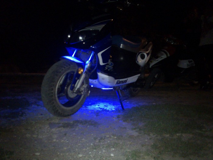

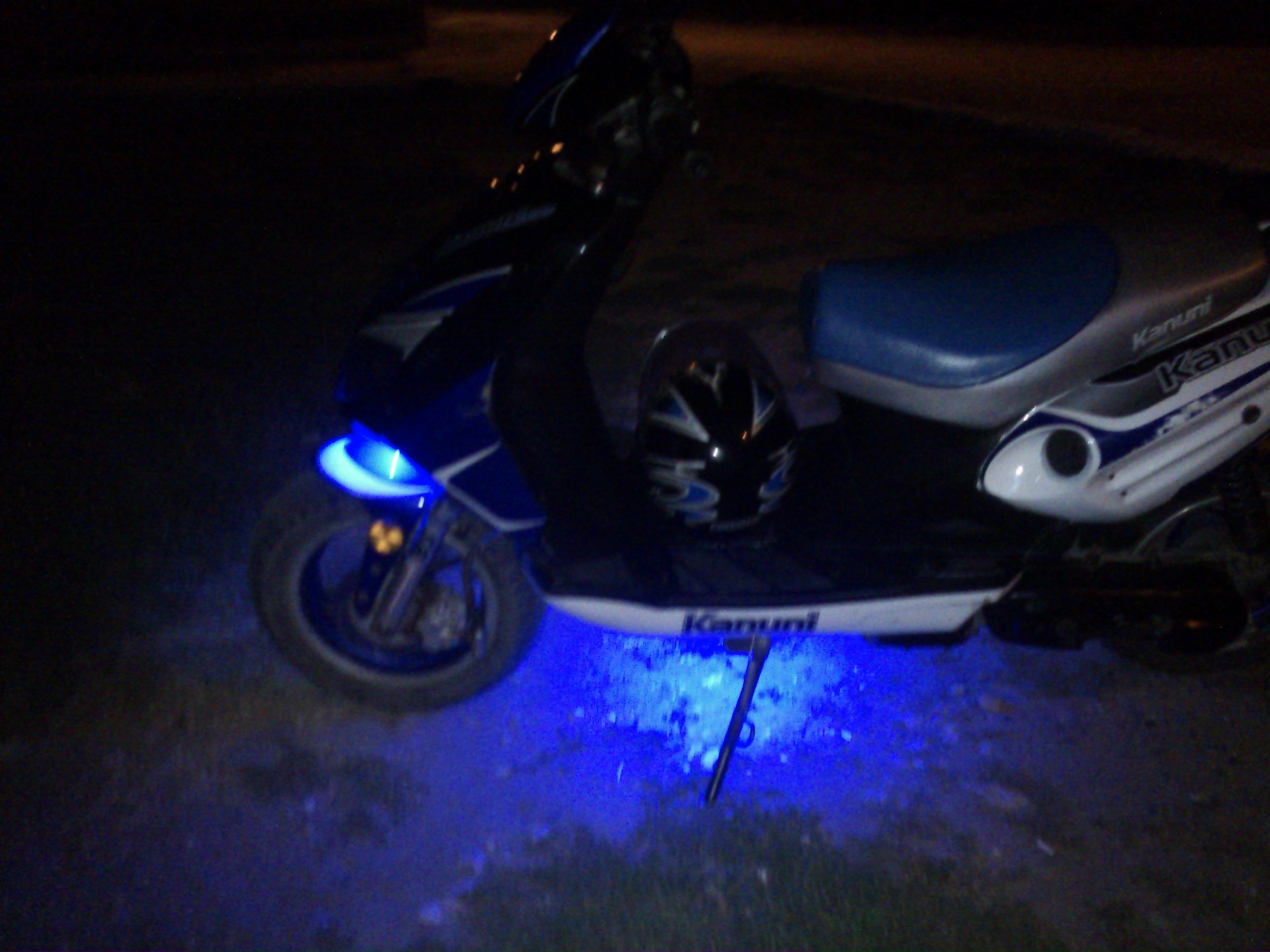

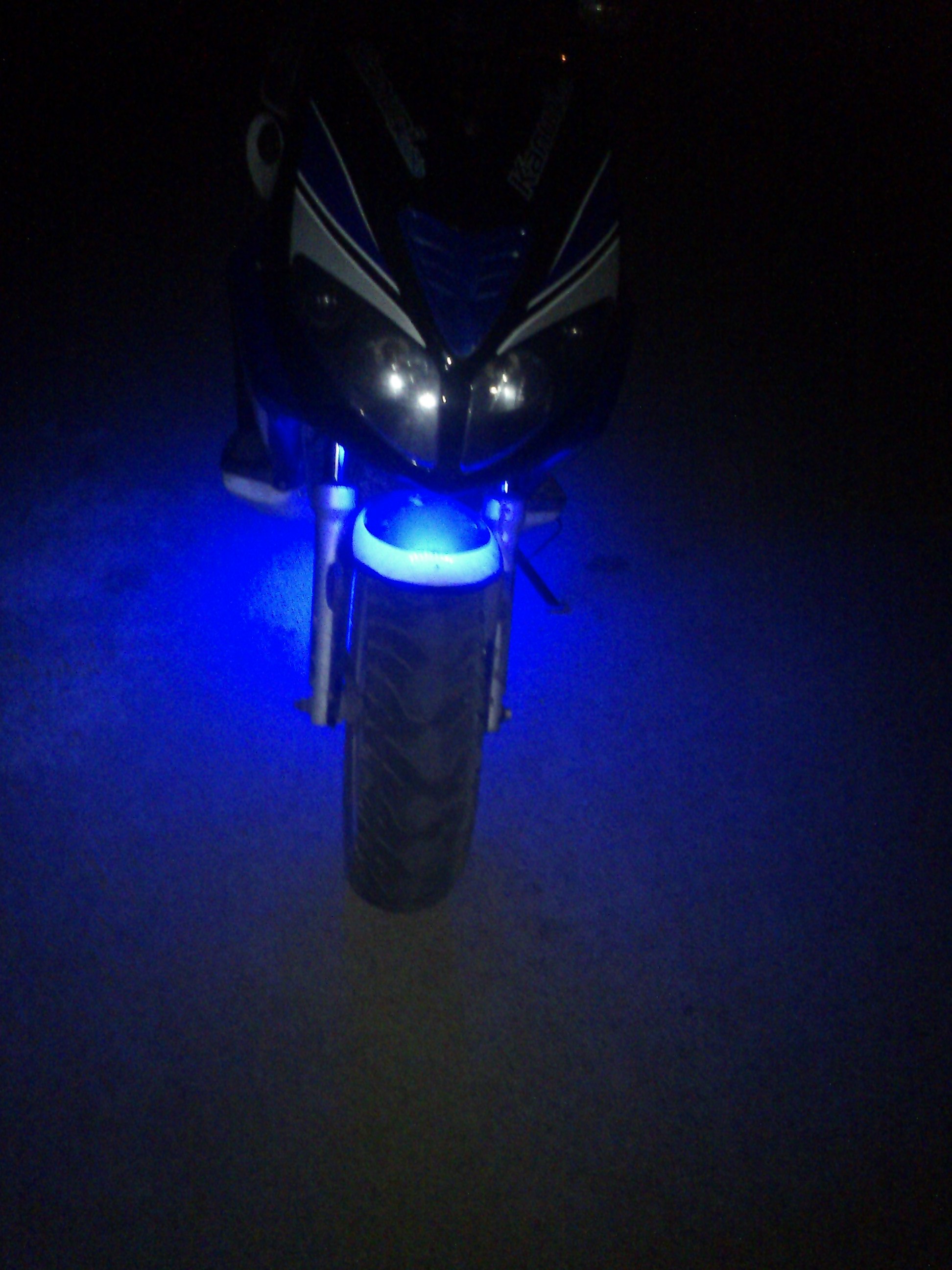

Вот мой опыт :)
DSC_0432.JPG [ 469.4 KiB | Просмотров: 102110 ]
DSC_0433.JPG [ 514.45 KiB | Просмотров: 102110 ]
DSC_0434.JPG [ 503.56 KiB | Просмотров: 102110 ]
