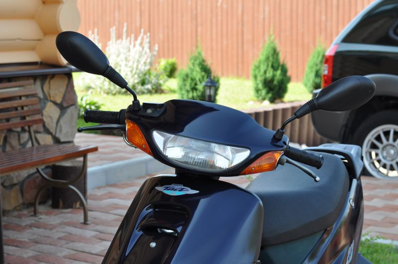

Комментарий к файлу: Первый тонкий слой краски
1sloi.jpg [ 152.5 KiB | Просмотров: 54255 ]
Комментарий к файлу: Все покрашено
fishined.jpg [ 124.88 KiB | Просмотров: 54255 ]
Комментарий к файлу: Внешний вид
scooter-finished.jpg [ 156.87 KiB | Просмотров: 54233 ]

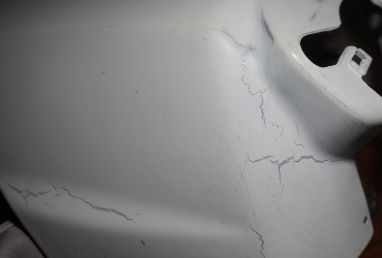

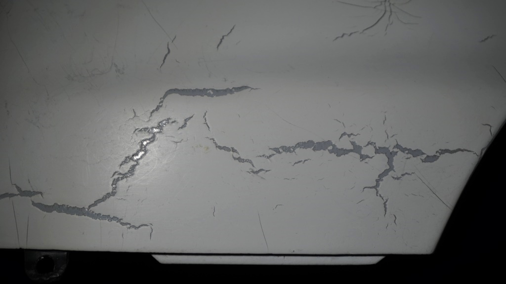

Один важный момент. Если на заводскую краску вполне можно класть краску из баллончиков (хоть алкидную, хоть акрил), то уже на эту краску в следующий раз (а он наступит быстро, так как краски эти не стойки к истиранию при мытье и протирке), перед окраской всё это удалять придётся. Иначе новая краска трескается, иногда даже грунтовка при нанесении "рвётся".(Фото) Несмотря на полноценную подготовку, с ошкуриванием, обезжириванием, обеспыливанием. (Всё делалось в СТО, самим его владельцем, поленившемся однако снять старый однокомпонентный акрил). Облицовки салона я красил оба раза сам, второй раз уже из двухкомпонентных баллончиков, и в первый же сезон красивая дорогая краска пошла местами мелкой сеткой трещин, во второй сезон - уже не местами. Теперь всё это снимать надо. Не представляю. :st_ruskiy: Так что, ребята, баллончики - это дешёвая поездка в один конец, вернее, в тупик.
