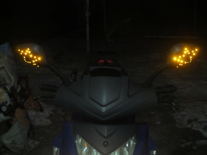

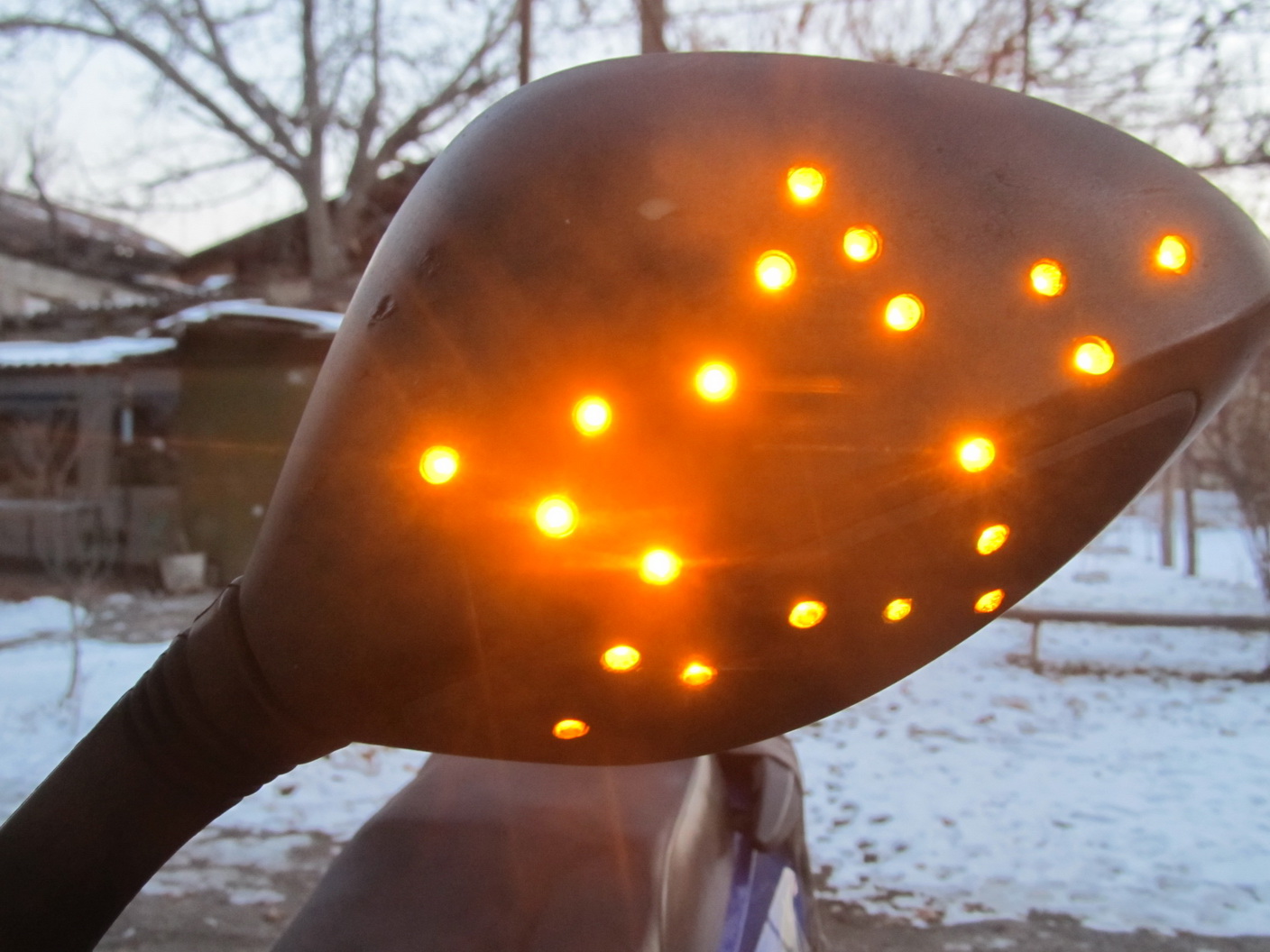

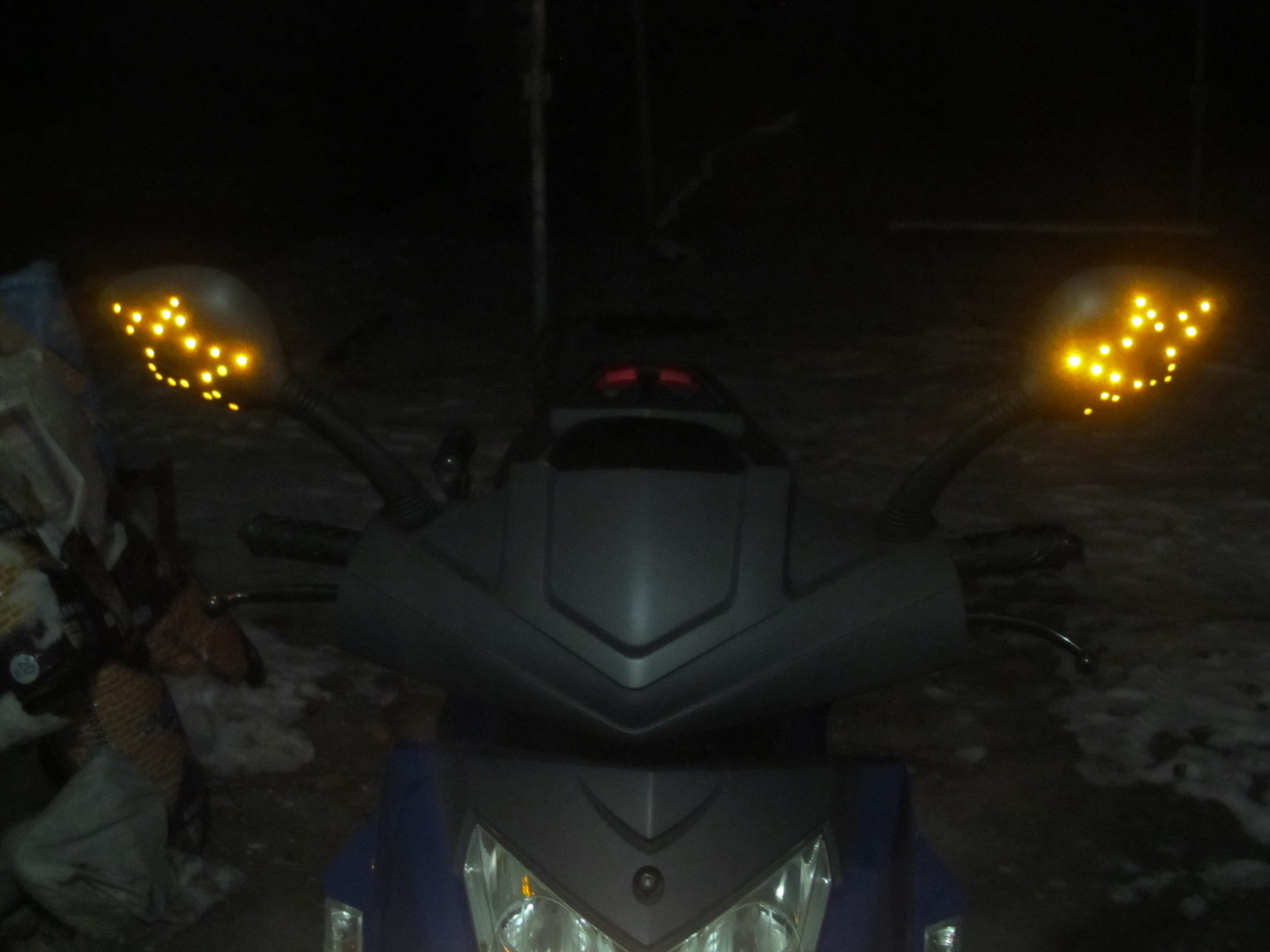

Вот, решил увеличить зрительные габариты скутера чтобы издалека замечали, ну и чтобы это ещё и с фишкой было. Вытащил зеркала, просверлил отверстия, вклеил в них светодиоды... Вот что получилось:
IMG_2461.JPG [ 272.42 KiB | Просмотров: 24700 ]
IMG_2473.JPG [ 343.04 KiB | Просмотров: 24700 ]

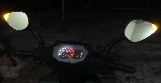

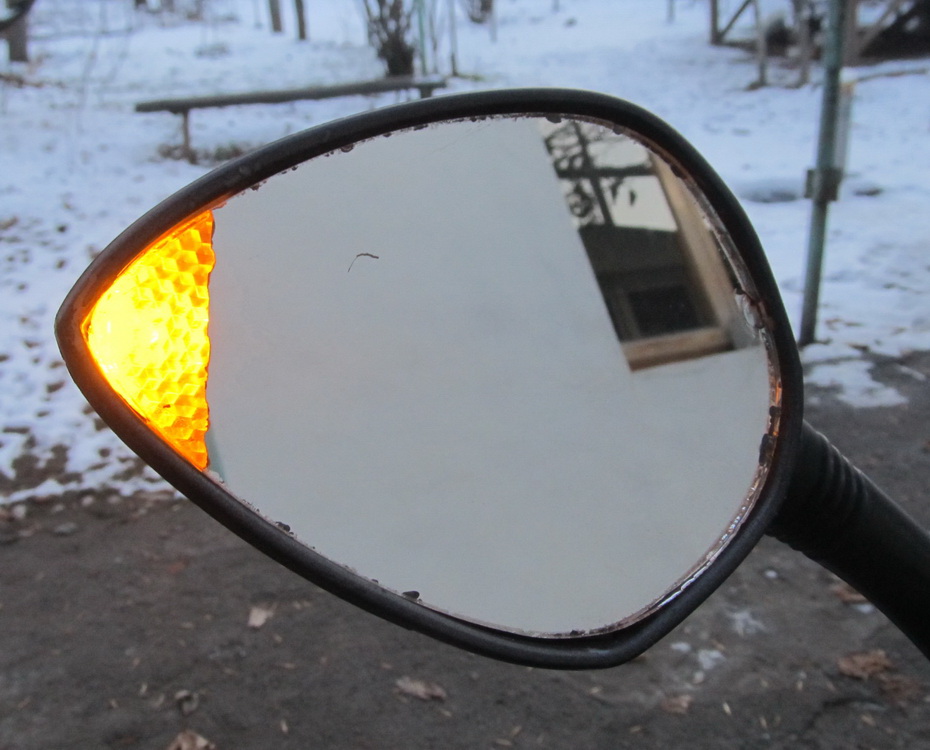

Чтобы и сзади были видны габариты на самих зеркалах, с обратной стороны счистил амальгамму, подклеил светорассеиватели и тоже подсветил светодиодами:
IMG_2456.JPG [ 58.75 KiB | Просмотров: 24700 ]
IMG_2469.JPG [ 183.53 KiB | Просмотров: 24700 ]
Огни горят совместно с габаритными, а на повороте соответствующая сторона начинает мигать.

Отлично получилось. Рисунок получился идеально симметричным, идея с диодами на самом зеркале тоже оригинальная.

Идея хороша, вот только зеркала с зачищеной амальгамой в ночное время по глазам не фырают? Это конечно личное восприятие, но мне даже лампочка превышения скорости "глаза мозолит", а тут постоянно "маяки перед глазами будут.... :-(
 Заголовок сообщения: Re: Светодиоды на скутере
СообщениеДобавлено: 06 янв 2013, 15:38
sledak я с тобой! И при просмотре заднего вида они будут тока мешать. :mi_ga_et:

Привет,у меня такой же скутер,называется только по-другому.Подскажи,как ты снял зеркала?Я попробовал,-хрустеть начали,не стал пробовать дальше :ne_vi_del: .Спасибо.
СообщениеДобавлено: 22 ноя 2013, 17:50
Откати, стащи, загни гофр. патрубок -ниже зеркала. Скорее всего крепёж там. Если трубка высохла, одервенела, нагрей её кипятком, феном , ... . Задние крышки зеркала, по-моему , просто защелкиваются -поддень чем-то тонким(нож,отвертка). :hi_hi_hi:

Если твои зеркала выглядят так же как и мои, то в корпусе не защёлкнуты, а приклеены на хороший двусторонний скотч. Чтобы отклеить, их нужно пару часов отмачивать в бензине. Потом уже попытаться с краешку поддеть их тонкой отвёрткой и выцарапать из корпуса.
Я и сам,пока первое зеркало не открыл, не покоцал стекло по краям, не догадался как оно устроено.

Да , помоему ты зря в свою сторону свет пустил . Не мешает ?

Нет, не мешает - свет матовый, рассеянный, поэтому по глазам совсем не бьёт.

Корпус не разъест бензином?
СообщениеДобавлено: 15 дек 2013, 20:11
Остатки плёнки или скотча на пластике хорошо смывает уайтспирит.
Работая в рекламном аген. , я сдирал выцветшую пленку с лайтбокса и липкие остатки пришлось смывать уайтспиритом - другое не помогало.
Бензин может оставить белесые следы подтёков -.имхо.
