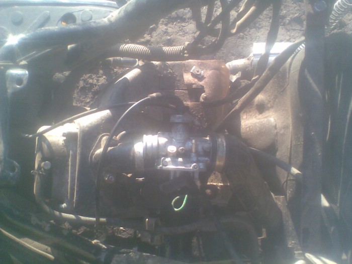

снял свечу подчистел ее.снял налет с нее.разобрал карб промыл продул .фильтр прям в масло умокнул потом отжал рукой.прыкол у меня в фильтре перегородка на какую упирается паралон поплавилась немного даже паралон типа как сожгло что-то.но ближе к теме с трудом но завел с кнопки благо с авто акома .вобшем когда прогревается заводится что автомат калашников не много остынет уже с трудом...я грешу на карб

на карбе надпись(стандарт япония) вот и думай скутор китай карб с японии и по моему из 2тактника

Карб не тот, действительно от двухтактника... Скутер брали с рук? Б.У.? Придется брать новый карб для 4х тактника...

Карбы не делят на 2 и 4 тактные, на часть китайцев, хоть и редко ставят карбы работающие по принципу жесткой связи золотника и ручки газа, а не «CY», чем-то напоминают ямаховский. На данном карбе скорее всего стоит механическое пусковое устройство, управление тросом. Если прогретый двигатель работает нормально, проверить пусковое устройство, начиная с жиклера топливного колодца в крышке поплавкамеры, уровень, чистоту системы хх включая эмульсканал, на горячеи двигателе осуществить регулировку системы хх в сторону обогащения, поднять иглу на одно деление.
