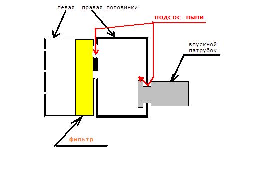

Хочу поделиться опытом. Может кому пригодится. Я просто офигеваю от качества этой "техники". :sh_ok:
Фильтр.JPG [ 15.09 KiB | Просмотров: 22391 ]

berdyanec, обрати внимание на половинку с патрубком . Если китайцы не забыли, в пазу фильтр-бокса д.б. резиновый "сальник" круглого сечения, а стык с патрубком , для уверенности, легко заполнить герметиком. Чаще подсос пыли бывает на стыке патрубка от воздухана и раструба карба, обтягиваемого хомутом(не раз убеждался) :a_g_a:

Спасибо! Я так и сделал. Автомобильным герметиком.
А этот патрубок, вообще стал деревянным! И пробег то всего ничего 2700...

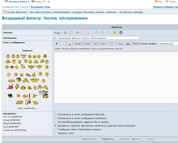

1) Нажмите на кнопку "Ответить" внизу блока с сообщениями.
1-otvet.png [ 77.06 KiB | Просмотров: 22330 ]
2)Откроется окно для формирования сообщения,
2otvet.png [ 81.31 KiB | Просмотров: 22330 ]

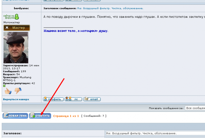

прокрутите немного окно вниз и вы увидите блок со всеми сообщениями в этой теме.
3otvet.png [ 27.39 KiB | Просмотров: 22330 ]

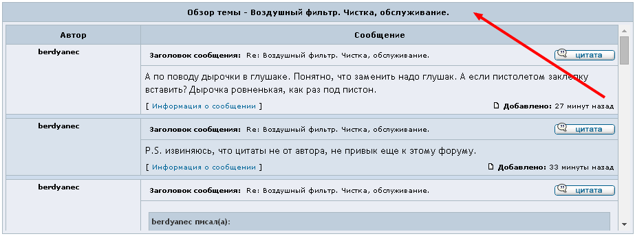

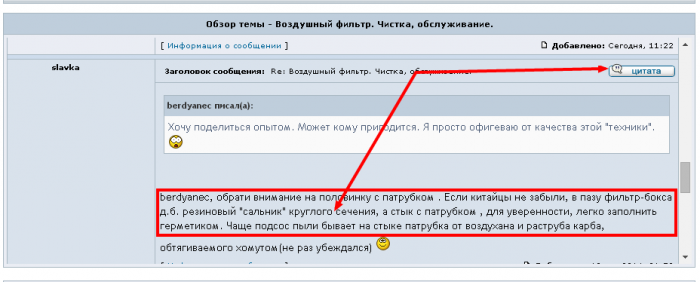

3) Теперь просто выделите текст в нужном сообщении и нажмите кнопку "цитата". Такая кнопка есть у каждого сообщения.
otvet4.png [ 27.59 KiB | Просмотров: 22330 ]
Сразу после того, как примените это к выделенному тексту, можно писать свое сообщения. После написания собственного сообщения, обратно переходите в блок ниже, выделяете нужный текст, нажимаете кнопку "цитата" к этому тексту и переходите к написанию ответа к выделенной цитате.

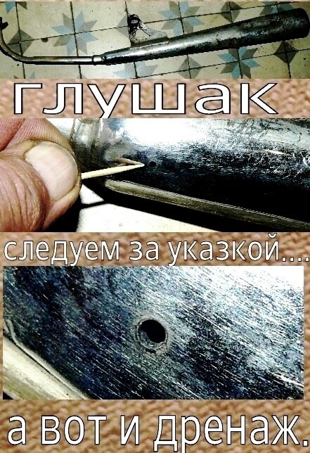

СообщениеДобавлено: 17 сен 2014, 02:02
дырка....jpg [ 137.62 KiB | Просмотров: 22290 ]

Странный пост…, и что ни кто не ответил что они их не сверлят?..... что они уже с завода просверлены, и что после твоего посещения эти дырки (отверстия) были заглушены? Интересный у вас рынок, ты прав, лохов там хватает, а ты представь что эти лохи узнают назначение этих отверстий и у них сложится аналогичное мнение о тех которые НЕ лохи (по крайней мере себя таковыми считают), да, полная ерунда…
-вопрос к обоим... какого7 ДЛЯ СЛИВА ЧЕГО?...
Отвечаю за бердянца,
berdyanec писал(а):
То есть, это отверствие технологическое, для слива?
он в шоке, его пока не кантовать, для слива того что течет… Ты сам не так давно втирал челу про осень, про полные баки, почему втирал?, да потому что влажность присутствует всегда и перепады температур тоже, и притом во все времена года, летом эти перепады бывают и круче чем осенью…
-Этого отверстия не было бы, если бы глушак был ровный…, ну ты же не глупый парень…
... просто накипело...
А это уже плохо, накипь тормозит умственные процессы…
--Смотрим фото – это для тех кто не обращал на это внимания. Отверстие на глушаке есть и это конструктивное решение, почему не на всех моделях или конструкциях – вопрос не ко мне, но то что это дренаж (по мнению изготовителей и я с этим согласен) сомнений нет.
подумай... не в обиду.
Подумал, не обижаюсь, даже приятно что на тебя обращают внимание, даже такое…
