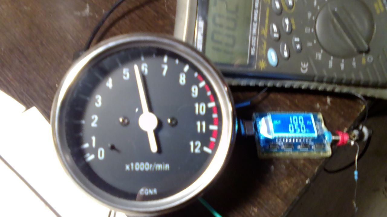

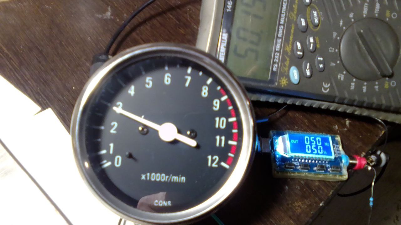

Приветствую! Вот не сиделось на попе прямо... Подозревал, что что-то тут не так. Ну и снял с мопеда тахометр. Подключил на столе, дома. Что я увидел:
photo_3000_RPM.jpg [ 116.97 KiB | Просмотров: 12713 ]
Должен был показывать 3'000 ровно. Врёт совсем не много...
photo_6000_RPM.jpg [ 101.61 KiB | Просмотров: 12713 ]
Должен был показывать 6'000 ровно. Врёт уже значительно...
photo_9000_RPM.jpg [ 121.36 KiB | Просмотров: 12713 ]
Должен был показывать 9'000 ровно. Врёт уже беззастенчиво, краёв не видит.
Причём, изменяя скважность на внешнем генераторе сигнала, от 10% до 90% не реагирует. Молодец, вот это похвально. Подозреваю, что и на форму сигнала он с удовольствием болт кладёт. Хоть пила, хоть синус. У меня, так вообще, кроме меандра ничего другого нет под рукой.

Проблему решил.
Имею: Alpha RX 11 MotoLand (2020 г. выпуска). Обозначаюсь, так как схемы подключения тахометров РАЗНЫЕ.
У меня: зелёный - "Масса", чёрный - "плюс с Замка Зажигания", чёрный с жёлтой полосой - "первичная обмотка Катушки Зажигания" (в качестве датчика оборотов).
Использовал для ремонта: БП AC/DC 12V, генератор сигналов PWM (куплен на Алике для других целей, неожиданно и здесь сгодился) и частотометр (в принципе, на фиг не нужен, генератор и так частоту отображает и практически не врёт).
Гену искать поиском Алика "Генератор сигналов PWM частота импульсов рабочий цикл регулируемый модуль ЖК-дисплей Дисплей 1Hz-150Khz 3,3 V-30V PWM плата" СОВЕТ подключать питание ТОЛЬКО ПЯТЬ ВОЛЬТ. На заборах то-же много чего пишут... До 5V не стабилен. Более 5V по питанию, боюсь в космос улетит...
Получил гену в марте, потратив 146 рублей (сегодня он 142 рубля :sh_ok: ). К гене (ещё в марте) припаял USB (только ради питания 5V) и RCA разъёмы удобства ради. На плате гены PWM резистор R1 ЗАМЕНИТЕ на от 500 Om, до 1 kOm. Штатный 33 Om это за гранью добра и зла (сгорит подсветка).
ОЧЕНЬ ВНИМАНИЕ !!! Подключение гены к тахометру ИНВЕРТНОЕ, GND (общий) с гены в качестве "сигнального" на чёрный с жёлтой полосой тахометра, а PWM (выход) с гены на общий зелёный тахометра. Так как гена-PWM гальванически не связан по питанию с тахометром (тах от БП 12V, а гена ваще с USB компа), то тахометр будет "видеть" отрицательный всплеск относительно своего нуля ("массы").
Что делает отрицательный импульс (от массы) на первичной обмотке КЗ, да ещё и на мопеде, где одни плюсы? Отвечу просто: потому что зажигание CDI. Если вопрос не снят, то: учебник "Электрооборудование автомобилей для ВУЗов" (с) издательство "За Рулём". Ну или в пешее эротическое путешествие :-) , если и читать лень.
На гене: скважность 50% частота 50Hz с гены, это 3'000 RPM на тахе, соответственно 100Hz, это 6'000 RPM, а 150Hz - 9'000 RPM на тахе. На фотках (мой пост выше) видно и гену и частотометр (мультик).
Почему так? Потому, что у нас КАЖДЫЙ оборот колен вала - искра. На возражения "не-а!!!! двигло четырёх тактное!!!! это у двух тактника на каждом!!!", ВАМ всё в тот же учебник, или хотя бы загуглить "попарно-паралельное зажигание на автомобиле ВАЗ-2110". Так бывает, уж поверьте... И очень даже часто.

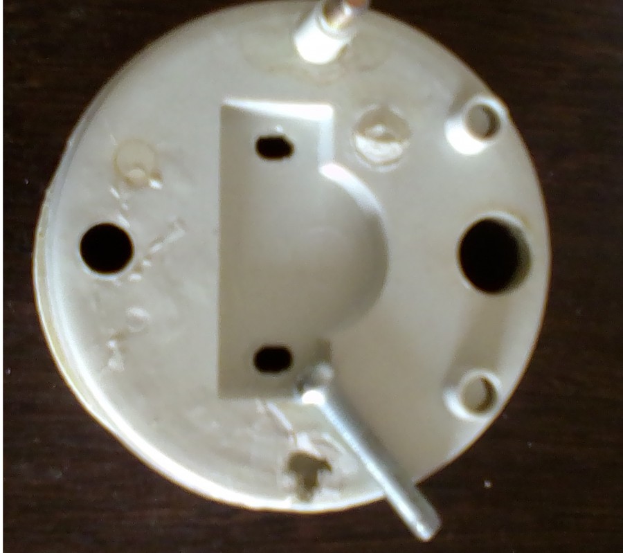

Всем «НО ПАСАРАН !!!»
Понадобился мне максимально точный тахометр. Поймут те, кто посещал эту ветку:
viewtopic.php?f=21&t=5770
И, в добавок, несколько раз снимал и ставил тах. Кто фотки ниже рассмотрит внимательно, поймёт.
И вот, случилось страшное:
оторвалось копыто.jpg [ 420.85 KiB | Просмотров: 12608 ]

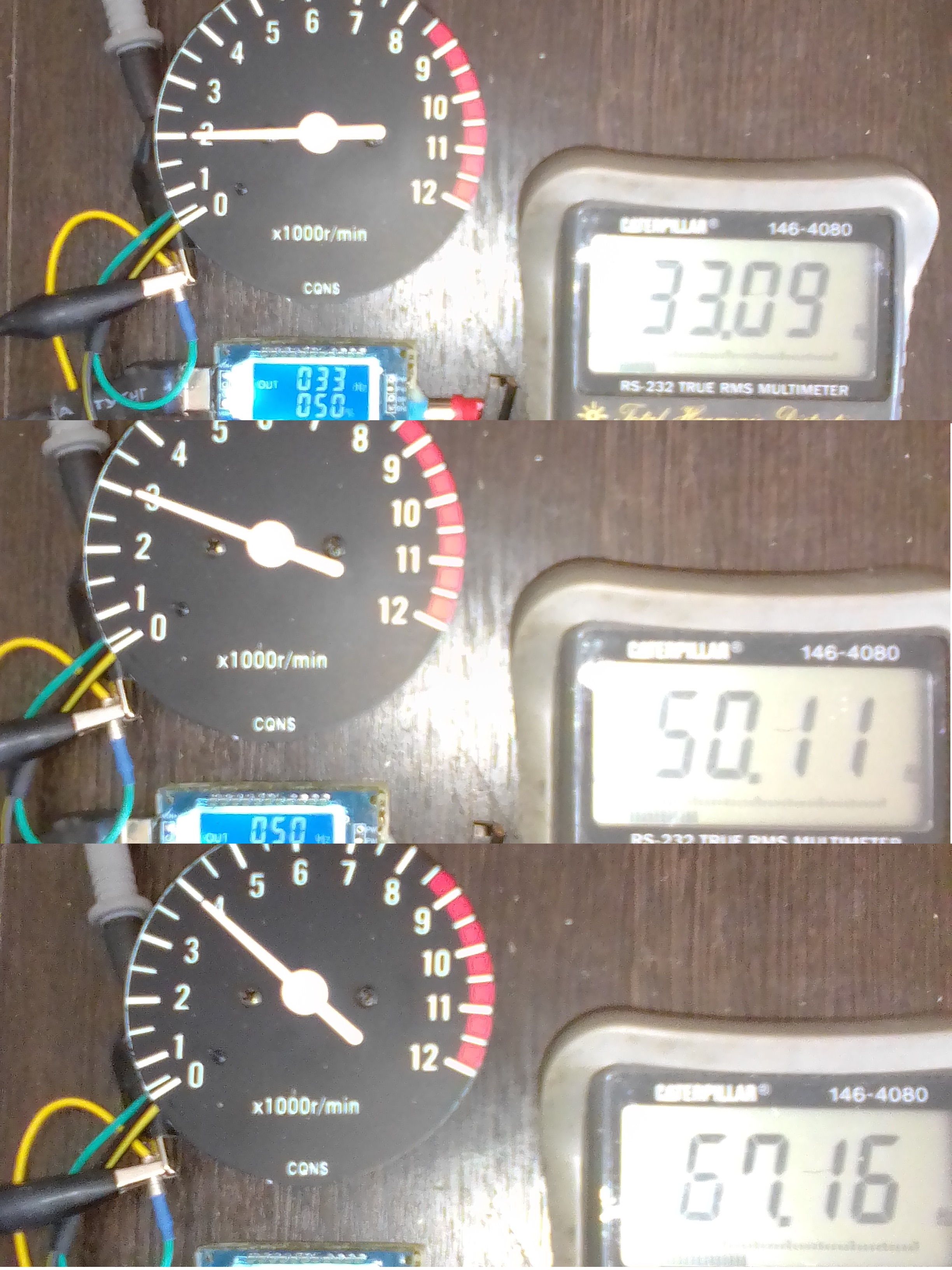

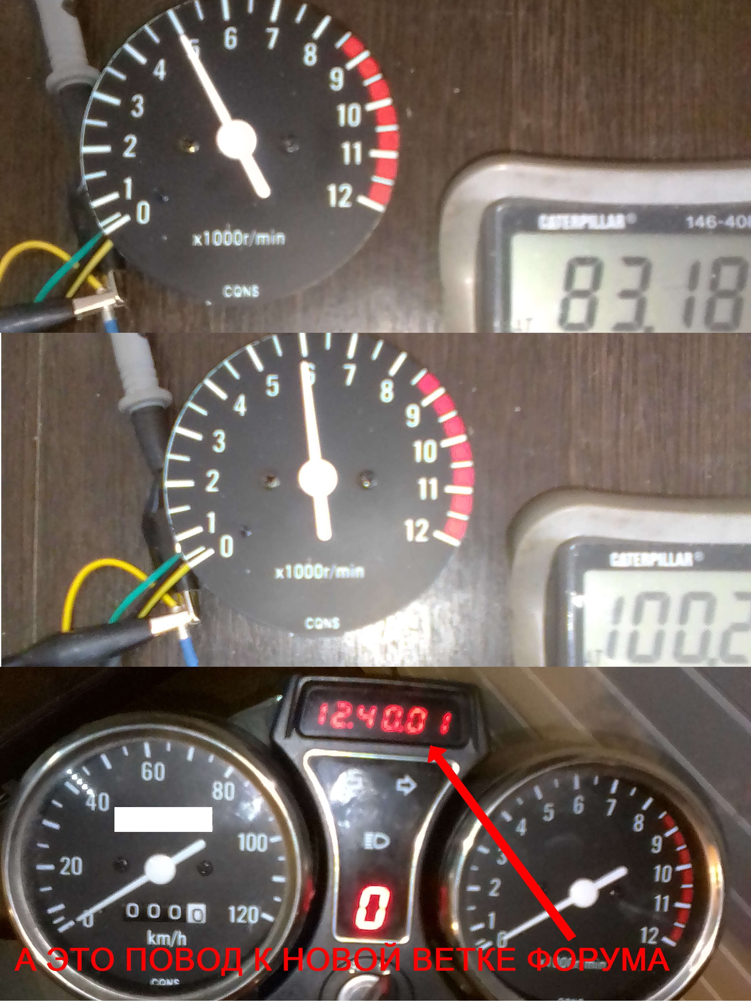

Раз всё равно вскрывать, решил подойти к калибровке/тарировке более тщательно. Ведь первую коррекцию выполнил по принципу, «Выставляю максимально точно середину шкалы. Края, более – менее будут точны».
Да не тут-то было. Начало шкалы стало здорово преувеличивать.
Призадумался… Дошло! Подстроечником я изменяю общую длину (как бы «масштаб») шкалы. А мне её ещё и сдвигать, влево в право, надо. Всю целиком, вместе с нулём.
Придумал. Шевельнул не только подстроечник, а ещё (совсем не значительно) стрелку, прям на оси.
Это такое подобие механической «установки нуля» на приборе.
Вот что вышло:
2000_3000_4000.jpg [ 1.59 MiB | Просмотров: 12608 ]
5000_6000.jpg [ 1.49 MiB | Просмотров: 12608 ]

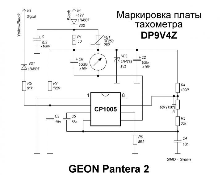

За достоверность схемы не берусь.
Взято из И-нет. Предварительно, - НАШ
Но...
тах.jpg [ 62.81 KiB | Просмотров: 12572 ]
Смущает как бы "демодулятор", конвертор частота - напряжение.
Уж больно не типично подключать вольтметр, с управлением по минусу. И ещё и обработку входящего, очень МУДРЁНОГО сигнала впихать в один корпус.
КУДЕСНИКИ
Хотя... У рисовых кОрешей всё по-своему, включая маркировку. И жрут палками :sh_ok: нехрести :-)
Всё может быть. Учитывая просто гигантский авто-мото-пром, они в состоянии отдельную микросхему для мототахометров, выпуск наладить. На мопедах/скутерах их пр-ва уже большинство чем из других стран на планете.
