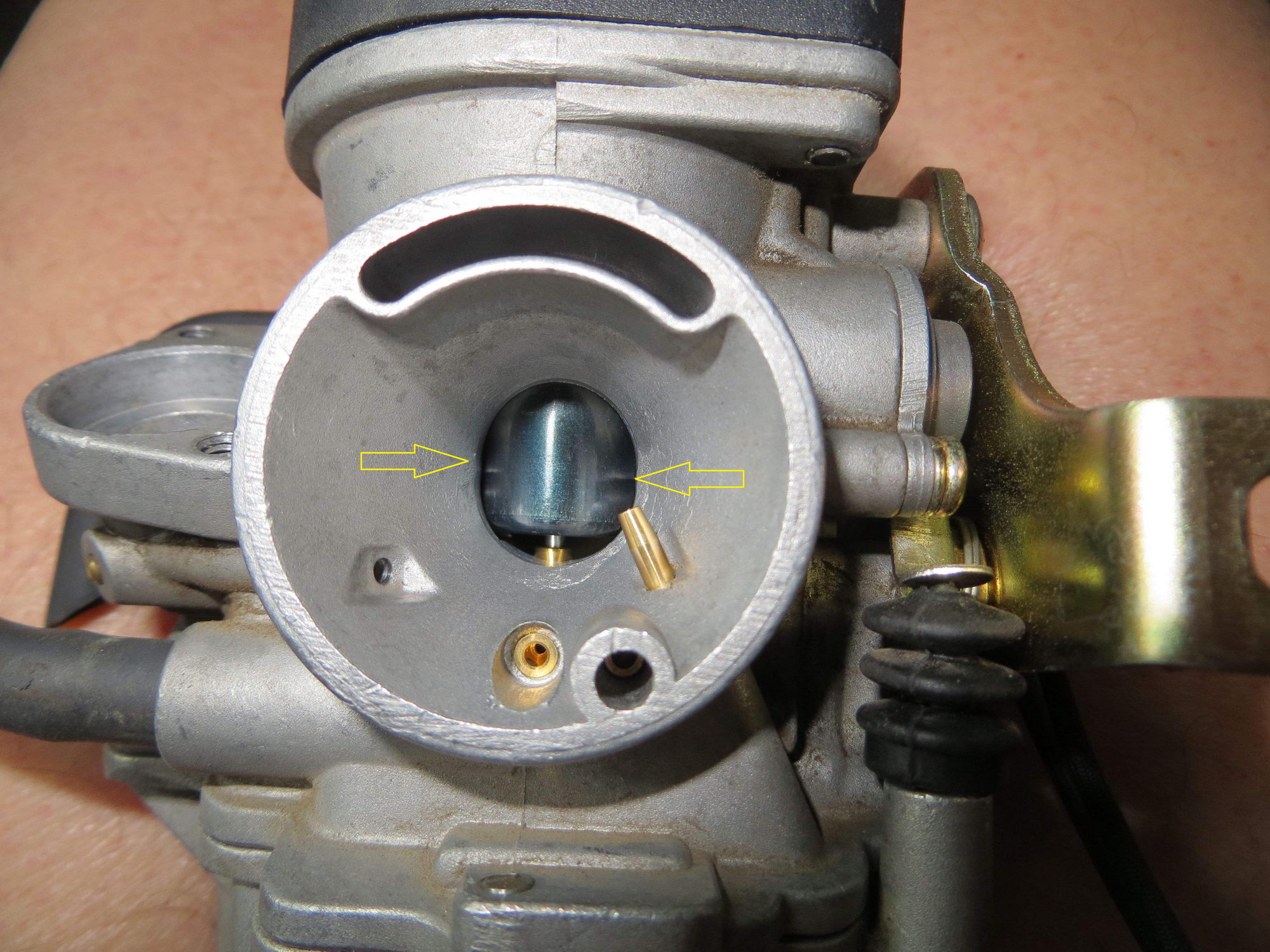

СообщениеДобавлено: 09 авг 2014, 08:13
смотри фото
дифузор-1.jpg [ 135.77 KiB | Просмотров: 5817 ]

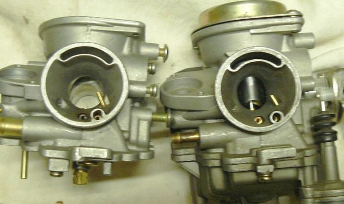

 Заголовок сообщения: Re: Карбюратор - холостой ход
СообщениеДобавлено: 11 авг 2014, 23:09
slavka писал(а):
раструб у карбов одинаков, а диффузор и золотник могут быть разные.
Чуть чуть не так, и раструбы тоже бывают разные. На фото два карба с одинаковымы дифузорами (18мм), но с разными золотниками и раструбами. Тот что с золотником 18мм имеет раструб 17мм (горизонтал и вертикал), тот который с золотником 16мм имеет раструб по горизонтали 16мм, по вертикали 17мм. На 80 - ке их не пробовал, а на 72 - ом тот что с 16 золотником более стабилен на всех режимах, тот что с 18 - ым золотником белее резвый (+5 -7 км/ч), более прожорливый но на средних оборотах не стабилен...
карбы....jpg [ 149.02 KiB | Просмотров: 5704 ]
СообщениеДобавлено: 12 авг 2014, 20:01
Имел ввиду раструб для впускного патрубка, а не воздушника. Да! На фото слева именно карб, что я советовал(тока у меня новый - с пластиковой крышкой) и предупреждал , что настройкой его нужно повозиться (чем больше диффузор, тем вреднее карб). Я добился того, что при разных оборотах никаких провалов нет - всё стабильно(тьфу-тьфу). С этим карбом более резкий подхват(разгон, ускорение). После обкатки ( сейчас езжу на средне - высоких оборотах- 60- 75 км\час. на максимуме скорость 80, с пассажиром 70, но мне не нужно) расход бензина составил 2.6 литра на 100км. Считаю это нормой для 72сс.
