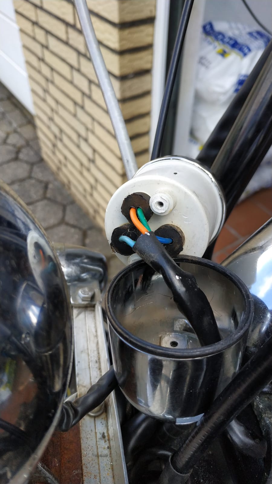

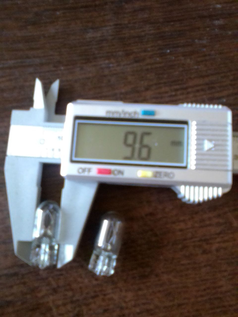

короче разобрал я , а там такие лампочки . кто нибудь может сказать ,что за лампочки , а то маркировку не видно .
WhatsApp Image 2024-05-25 at 10.58.12.jpeg [ 121.97 KiB | Просмотров: 13602 ]
WhatsApp Image 2024-05-25 at 10.54.42.jpeg [ 134.92 KiB | Просмотров: 13602 ]

БЕЗЦОКОЛЬНЫЕ
Или Вы наблюдаете цоколь?
Кстати, цвета проводов полностью совпадают с раскрасом проводов по бортам.
И, у Вас есть ЖИВАЯ лампа в индикаторе ДАЛЬНЕГО света.
Что мешает ВРЕММЕННО и ПРОВЕРКИ РАДИ ткнуть её в индикацию поворота?

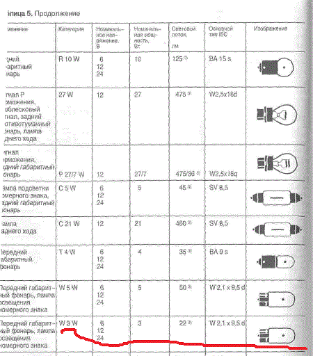

А лампа, действительно стандарта 12V W3W . На схемах мопедов и скутеров обозначены как трёх ваттные.
лампа.gif [ 36.39 KiB | Просмотров: 13592 ]

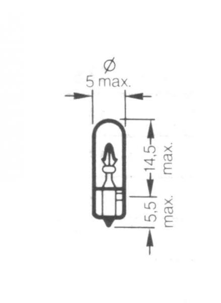

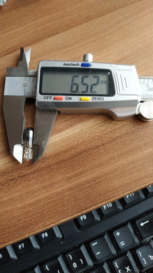

если бы было так просто , вот картинка по размерам лампы какую вы предлагаете и получается мимо
w5w-2825-12v-5w-w21x95d.jpg [ 14.12 KiB | Просмотров: 13590 ]

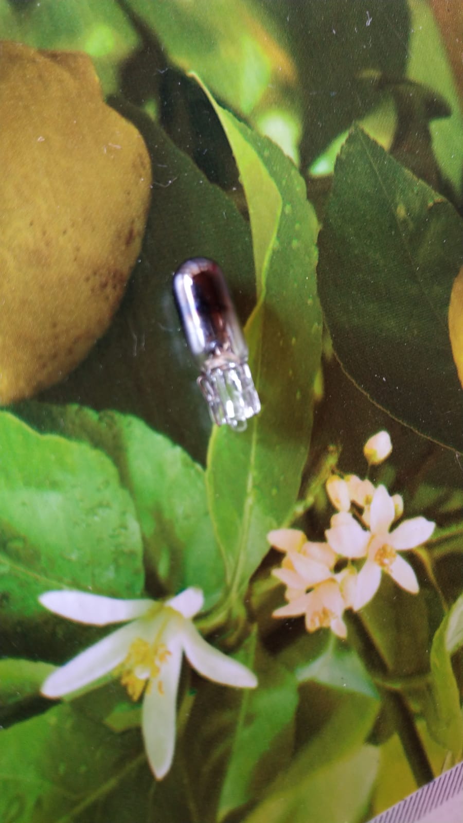

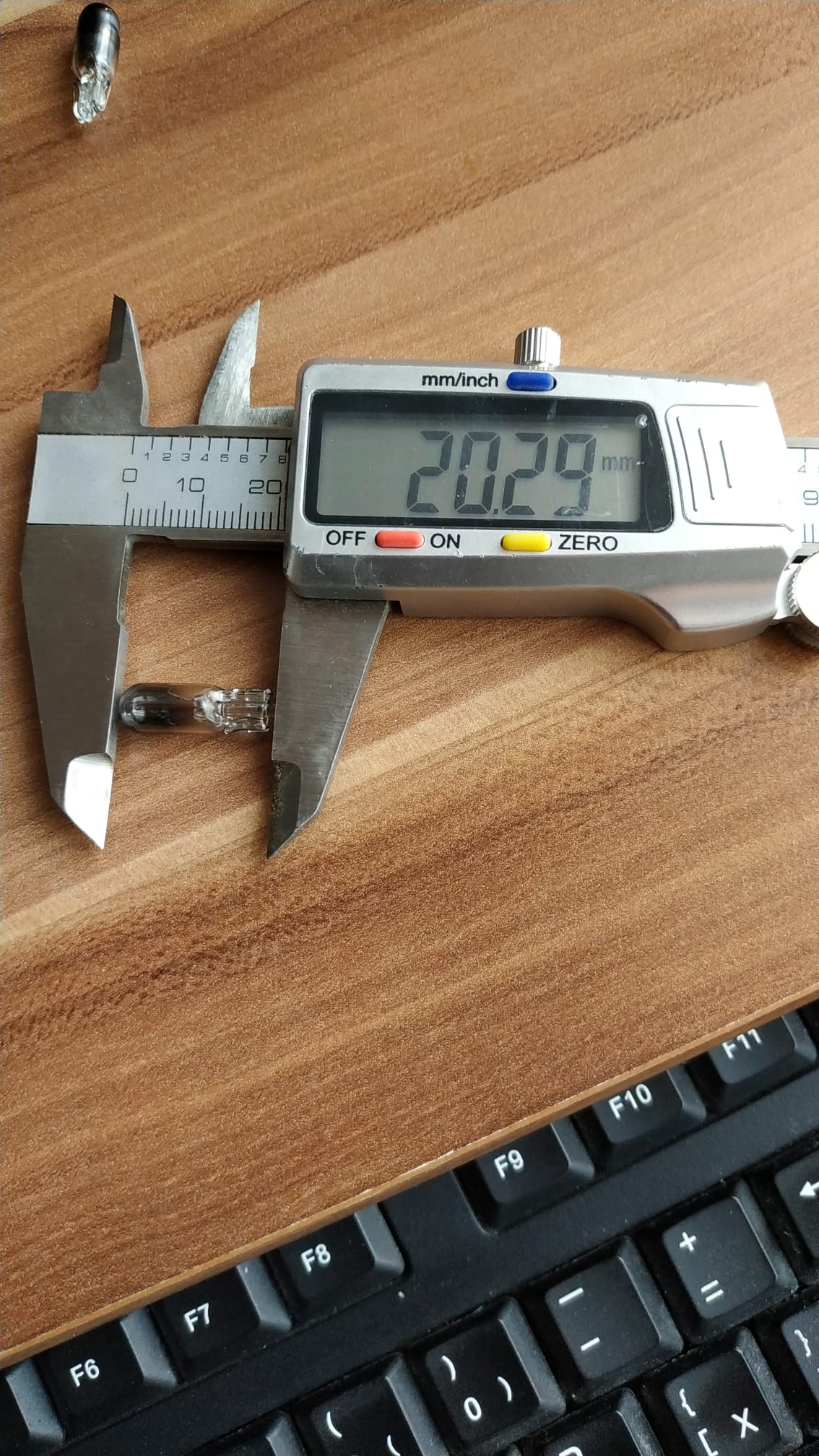

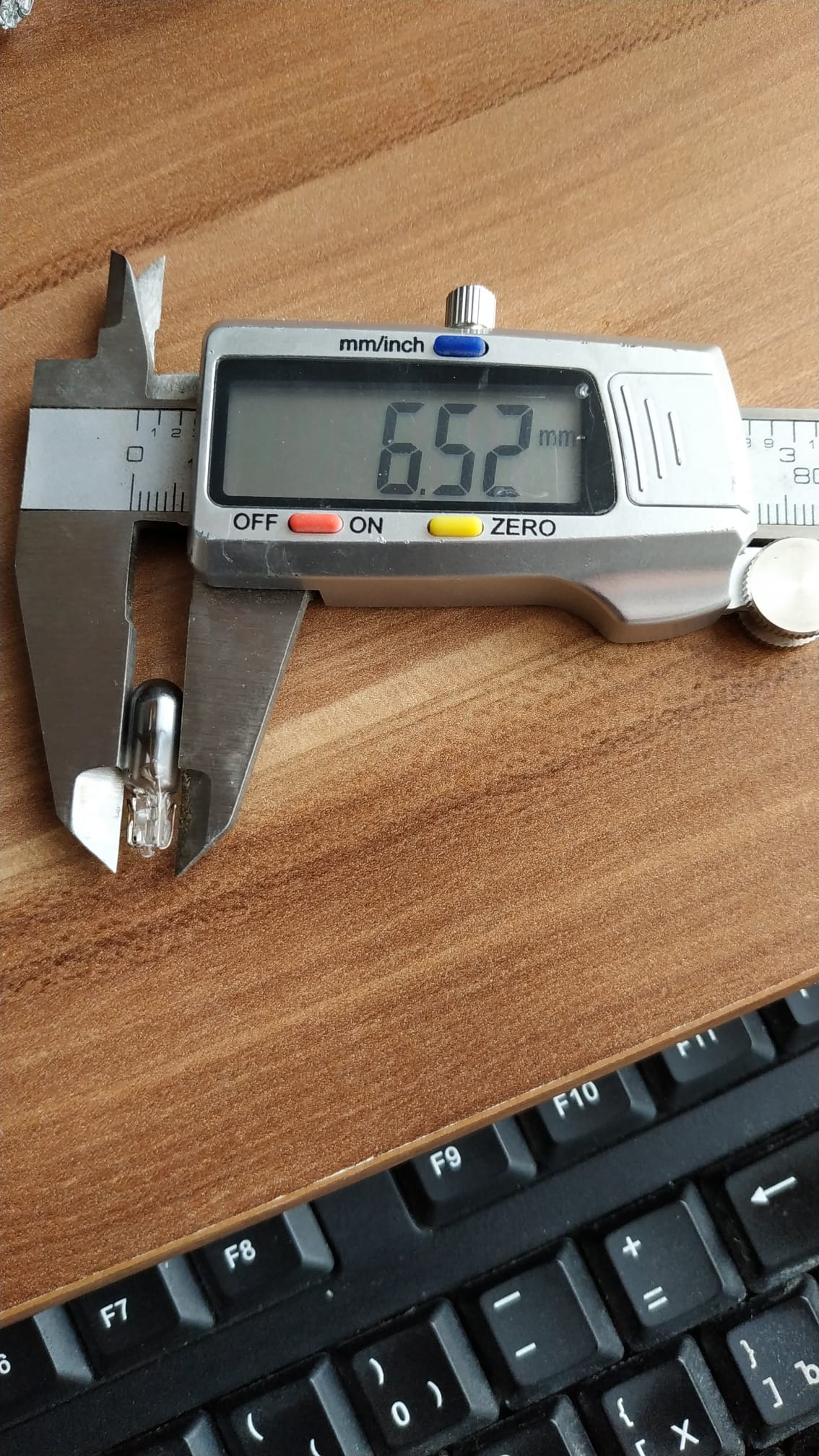

вот моей лампы размеры.цоколь не тот
WhatsApp Image 2024-05-25 at 14.15.29.jpeg [ 345.95 KiB | Просмотров: 13590 ]
WhatsApp Image 2024-05-25 at 14.15.50.jpeg [ 345.04 KiB | Просмотров: 13590 ]

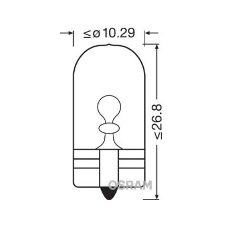

я скинул какие у меня стоят и они меня интересуют , а ваши , я захочу и то не вставлю.
думаю как на рисунки должны подойти , хотя они 5 мм , а у меня 6
W2x4c_1.JPG [ 11.58 KiB | Просмотров: 13589 ]

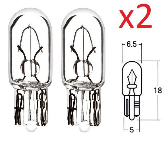

короче нашёл 12V 1.7W T6.5 W2.2x5.2D только , что то стоят они дороговато
s-l1600.jpg [ 41.13 KiB | Просмотров: 13570 ]
