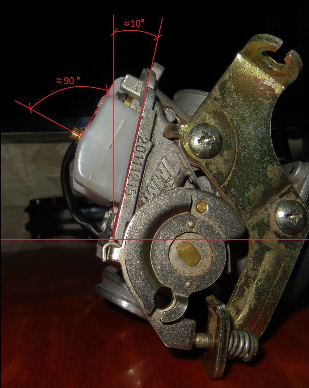

Las поясни, уменьшить уровень - это чтобы поплавок опускался как можно ниже или упирался в нижнюю стенку корпуса карба? И еще может сделать как slavka советует, срезать ярлычок, выступ упирается о коронку гнезда запорной иглы viewtopic.php?f=35&t=1900
 Заголовок сообщения: Re: Карбюратор - холостой ход
СообщениеДобавлено: 10 сен 2014, 04:20
-чтобы уровень упал на 1-1.5мм...
-у Славки на фото ограничитель хода поплавка. этим уровень не уменьшить... но сточить можно -для быстрого наполнения камеры...
Подгибанием лепестка поплавка вверх или вниз, добейся положения поплавка, как на фото. Верхняя плоскость поплавка относительно оси главного жиклера д.б. расположена под 90", при этом карб должен быть установлен относительно горизонтали, как на фото, под углом примерно 10".
Это оптимально; а подгибание лепестка в сторону запорной иглы ведет к увеличению угла 90" и к уменьшению уровня наполнения камеры бензином и наоборот ... .
СрезАть ярлычек не следует, а сточить можно . Я понимаю, что бензин потечёт даже через самое маленькое отверстие, но при сточеном упоре амплитуда запорной иглы увеличится и бенз быстрее будет заполнять камеру. (может это и максимализм с моей стороны- уж, извините, кто против стачивания, но я не считаю это лишним - кому, как?!)
Комментарий к файлу: Оптимальное положение поплавка
