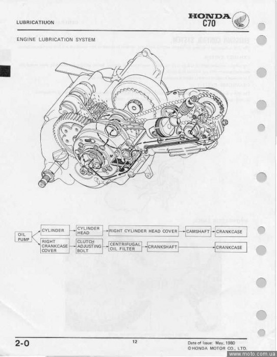

http://www.moto.com.ua/forum.php?id=39730&page=623#pryam
вот на этом форуме когда то давно задавал этот вопрос MusikIsMyLIFE в самом низу и на следующих страницах.
по их рассуждению понятно, что маслянной насос качает масло только в головку и никакого отношения не имеет к поршневой группе.
принцып работы маслянного насоса.jpg [ 68.74 KiB | Просмотров: 23689 ]
СообщениеДобавлено: 11 окт 2013, 16:07
Вы не правы...
Или канал забит, или насос не качает...
Нужно смотреть...
...скорее всего, после всех твоих разборок и сборок, возникла проблема в системе смазки! На фото - типичное "маслянное голодание" и в результате "клин"! Смотри маслянный тракт от насоса - правой половины картера - правая крышка - механизм выжима сцепления и правая половина картера - цилиндр - головка! Где то там, собака зарыта.
Сцепление выполняет дополнительную функцию ценрофуги тонкого фильтра масла,и под давлением очищенное подается по каналу коленвала к игольчатому подшипнику,вытекая из нижней шейки шатуна дополнительно брызгает в цилиндр на оборотах.В производной такого двигателя,скутерном двигле,все то же кроме смазки коленвала и центрофуги,в виду отсутствия последнего.Потому и дохнут скутеры очень легко,а у нашего двигателя,пока насос засасывает масло все будет на мази,проверено не однажды,как раз закачка масла в головку это больше система охлаждения нежели смазки
я тебе правильно зрозумів то в мене забитий маслоканал яким масло йде до коліна.Може ти ще й знаєш як можна його(маслоканал) прочистити?
...вот по этой схеме, хрошо видно распределение маслянного потока по каналам. Масло поступает от маслонасоса в правую крышку и через шток выжима сцепления и корзину сцепления, выполняющую функцию цетробежного фильтра тонкой очистки, в правую цапфу (или ось) коленвала, где проходя через нее, смазывает НИЖНЮЮ шейку шатуна и далее, так же, разбрызгивает на нижнюю часть гильзы, где капли масла смазывают и головку шатуна с поршневым пальцем. Второе кольцо, это масло из правой половине картера, через дроссельное отверстие в нем, по правой нижней шпильке и через корпус цилиндра, поступает в головку и пройдя ее попадает в картер...

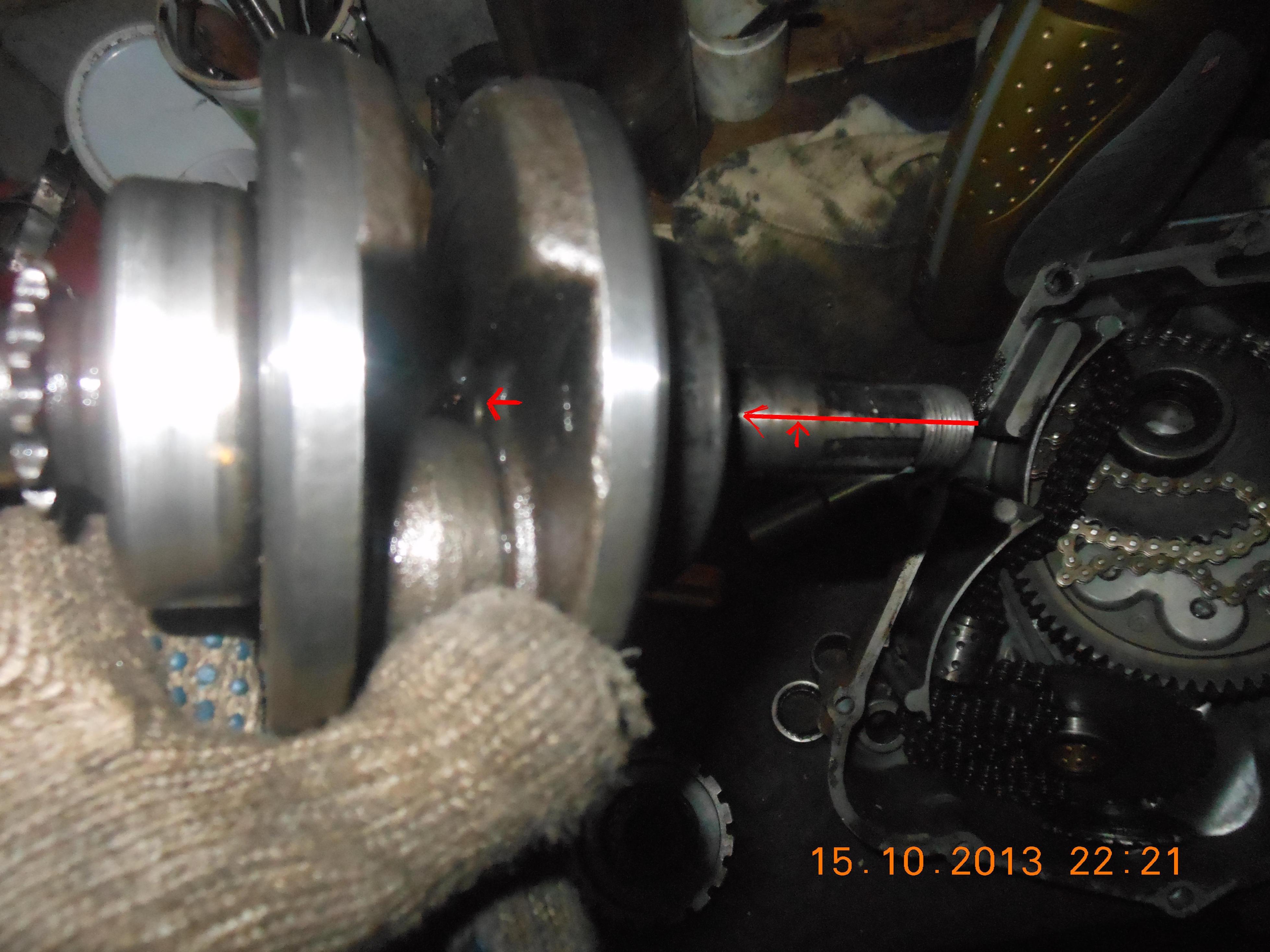

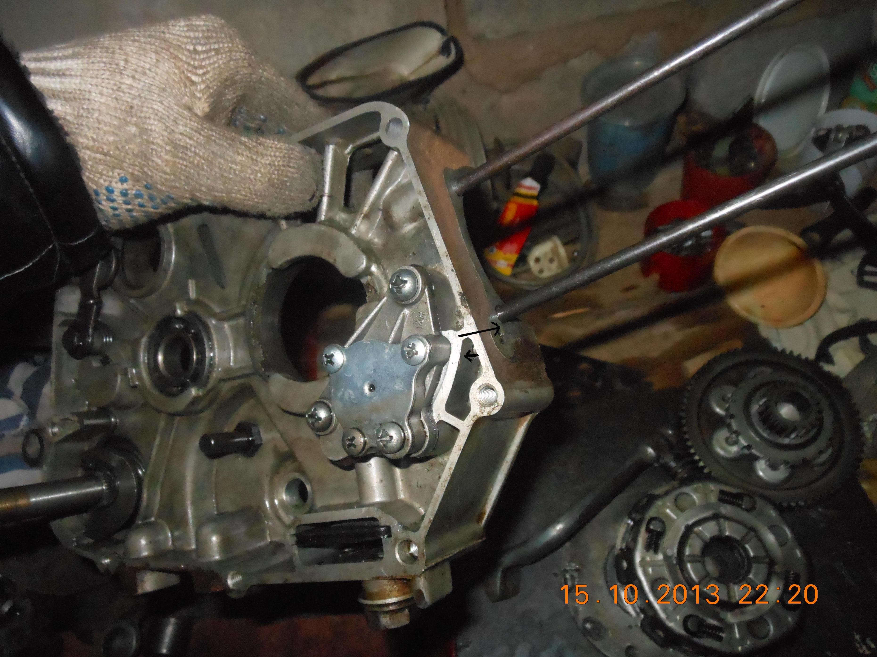

Не нашёл фото колена и крышки в нете, потом разберу и сфоткаю.

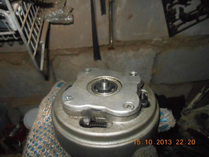

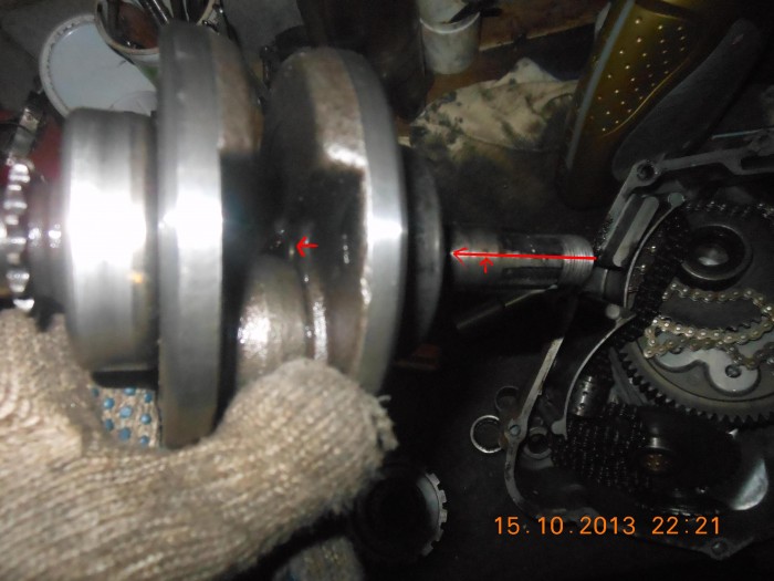

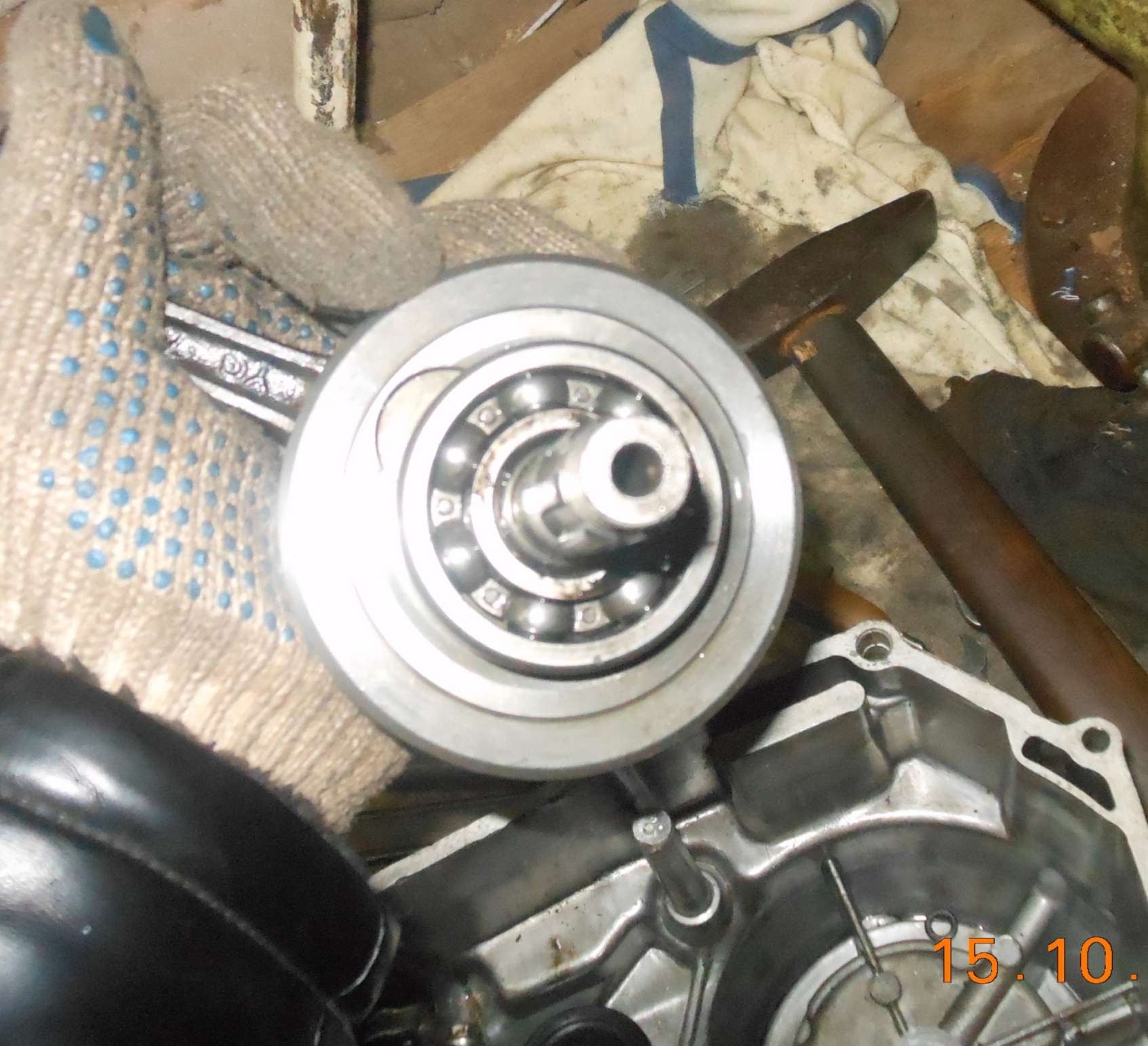

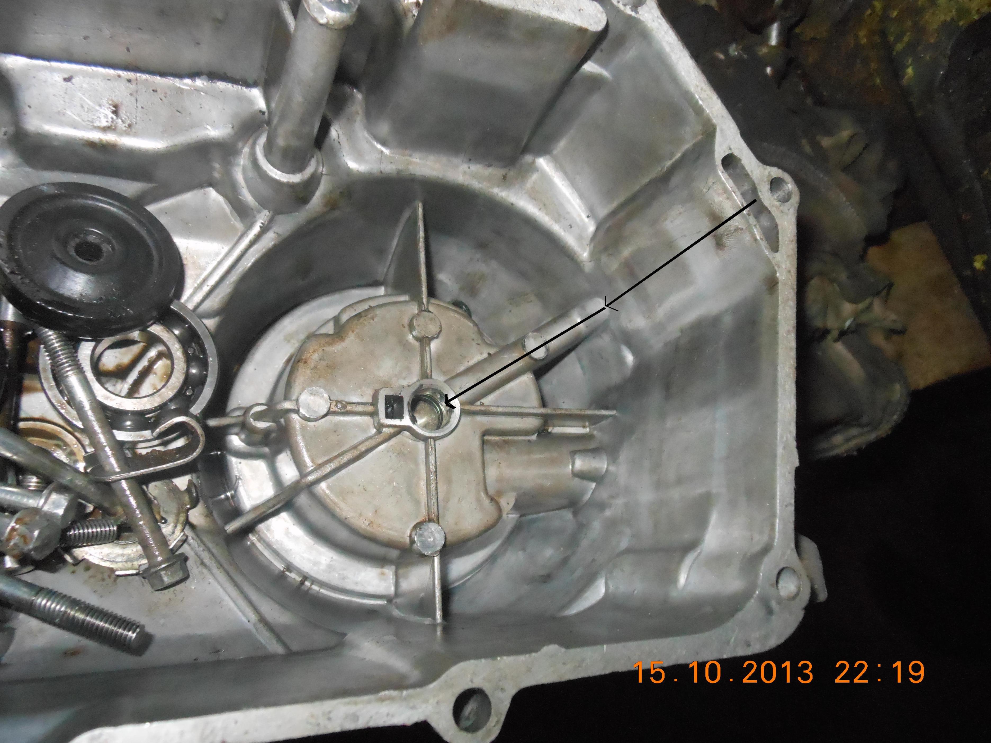

Veter1981 писал(а):
В этом моторе нет масляного канала на колене и шатуне...
DSCN2572.JPG [ 956.35 KiB | Просмотров: 23594 ]
DSCN2575.JPG [ 963.2 KiB | Просмотров: 23594 ]
DSCN2579.JPG [ 953.74 KiB | Просмотров: 23594 ]
DSCN2577.jpg [ 997.49 KiB | Просмотров: 23594 ]

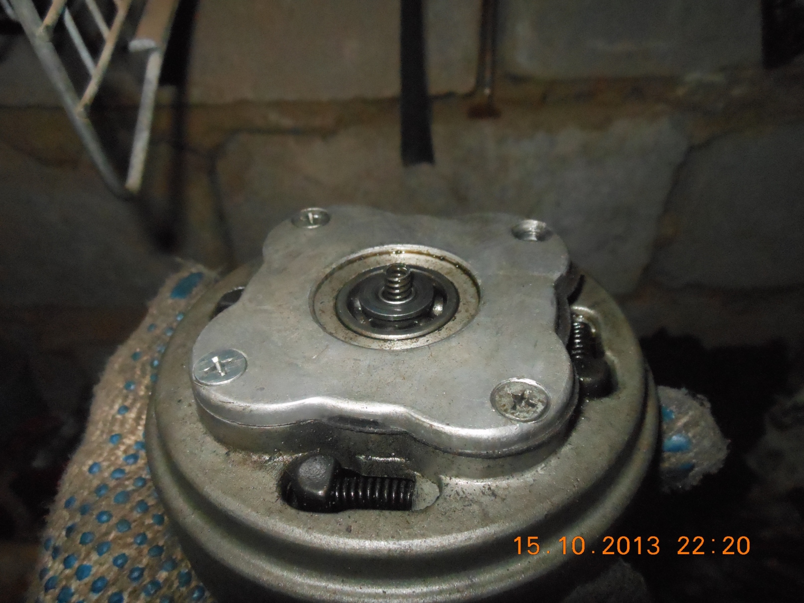

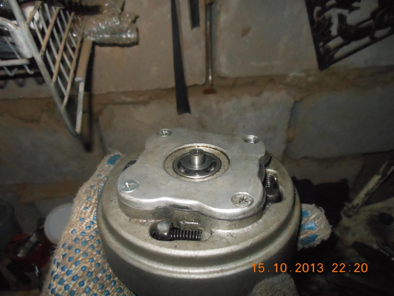

как правильно ставить пружинку?
DSCN2574.jpg [ 884.58 KiB | Просмотров: 23594 ]
DSCN2573.jpg [ 885.74 KiB | Просмотров: 23594 ]
