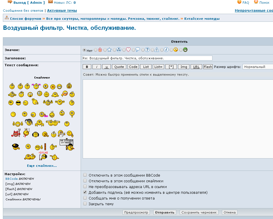

2)Откроется окно для формирования сообщения,
2otvet.png [ 81.31 KiB | Просмотров: 22331 ]
прокрутите немного окно вниз и вы увидите блок со всеми сообщениями в этой теме.
