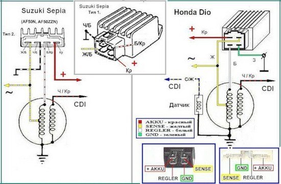

Подскажите пожалуйста почему когда при работающим двигателя мопеда отсоединяешь акб перестают работать все электро приборы?
-не исправен реле регулятор напряжения.
_3NDfxRPUrY.jpg [ 49.51 KiB | Просмотров: 16463 ]
