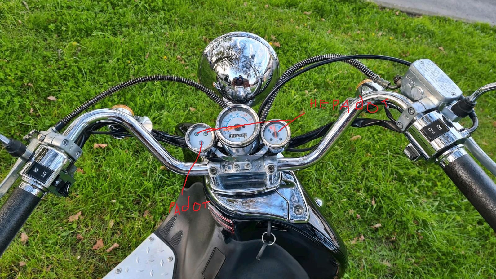

Послушал тупой совет , отсоединить сдохший аккумулятор и ездить без него , в результате после не большой поездки сгорело реле напряжения , сгорели все лампочки , кроме маленькой в фаре, лампочки которая загорается при включении дального света в приборке и подсветки спидометра. реле я и лапочки заменил , все кроме указателя поворотов . уровня топлива заработало. подскажите куда смотреть

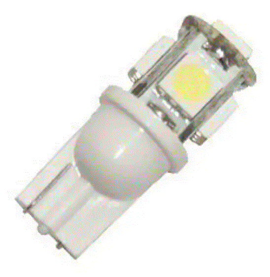

Если, в замен перегоревших подсветок приборов и индикаторов поворотов, приобретены лампы LED (фото креплю)
LED.gif [ 49.1 KiB | Просмотров: 10970 ]
То крайне необходимо, снова всё вскрыть (запомнив, где и что не светит), извлечь не работающие безцокольные светодиоды,
ОБЯЗАТЕЛЬНО ПРОИЗНЕСТИ волшебное слово трах-тиби-дох, и затолкать в зады, перевернув на 180 градусов. Сильно удивиться, сказав А-А-А, ШАЙТАН !!!
И будет Вам счастье.
Диод работает по принципу "Туда - ДУЙ, сюда - (икс, игрек и непонятная буква)"
Не переживай, ты не первый, кто попался именно на безцокольных. Они обеими сторонами лезут. А работают одной.

1 не работают указатели поворотов которые на приборке, те которые живут снаружи работают без проблем после замены всех лампочек
2Указатель уровня топлива, который живёт на приборке, при включении зажигания вообще стрелка не отрывается
я думаю . что сейчас все понятно. да если бы вы посмотрели мою картинку , я думаю все поняли бы и без слов

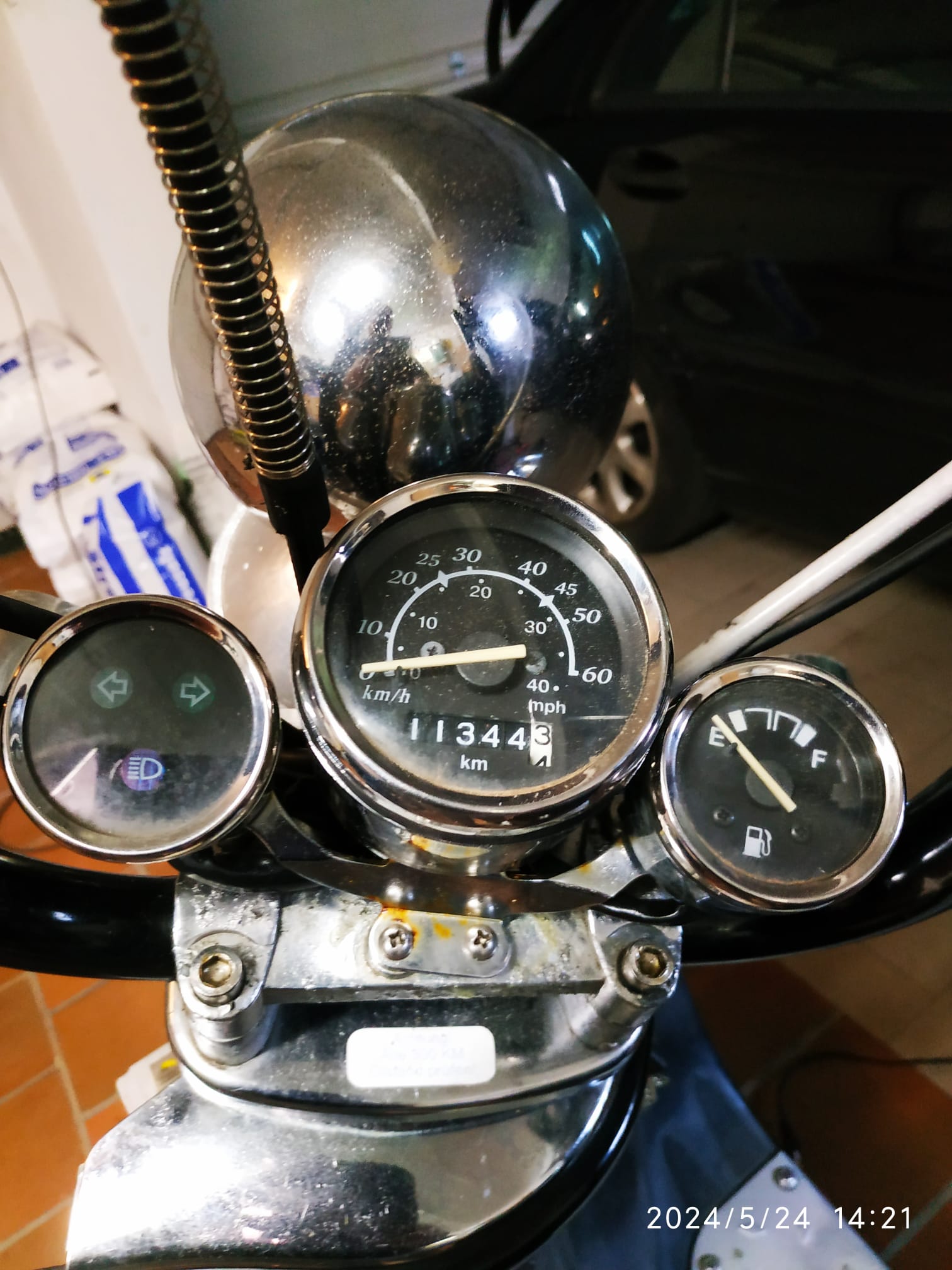

[quote="Andrew74"]Не хотите говорить,В ТРЕТИЙ РАЗ, ЧТО ИМЕННО СТОИТ СЕЙЧАС В ИНДИКАТОРАХ ПОВОРОТОВ НАКАЛ или СВЕТОДИОД Да понятия не имею . вот фото

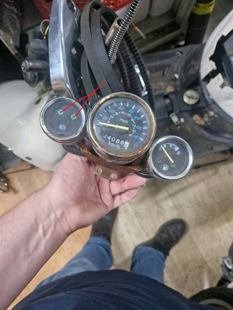

и что не так, если письменно вам не понятно , то вот вам наглядно и вопрос стоит ли пытаться эти лапочки поменять или они там не заменяемые

СообщениеДобавлено: 25 май 2024, 11:08
vergeltung, откроите приборку и продиагностируйте лампочки. или сразу замените на заведомо исправные.
тогда боле-мене ясно будет.
Еще вопрос когда включил поворотник На приборке мигают две стрелки сразу? или каждая стрелка показывает своё направление?
Глупый вопрос мультиметром пользоваться умеете?
СообщениеДобавлено: 25 май 2024, 11:23
Вопрос стоит ли пытаться эти лапочки поменять или они там не заменяемые?
попробуйте вскрыть, там видно будет.

когда включил поворотник На приборке полный штиль
мультиметром пользоваться умею , но не ас .
