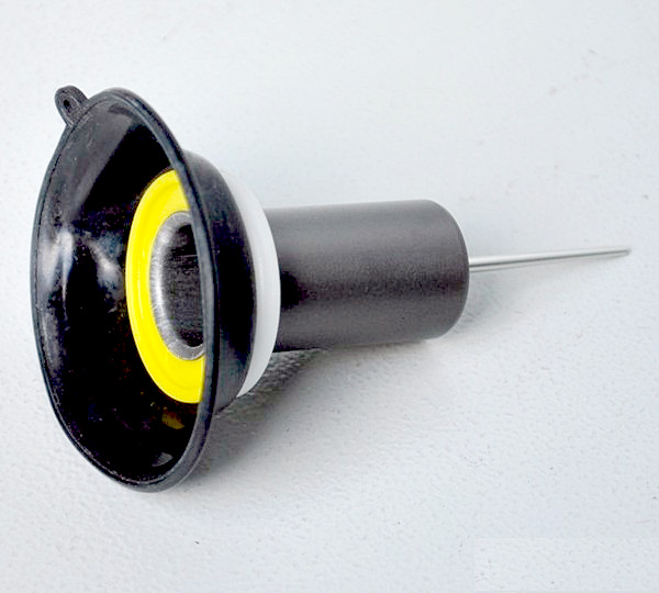

тоесть ту мембрану которая закрывает поплавок с иглой ?
СообщениеДобавлено: 05 янв 2013, 18:07
:mi_ga_et:
Комментарий к файлу: Мембрана
9316.jpg [ 76.26 KiB | Просмотров: 11309 ]
