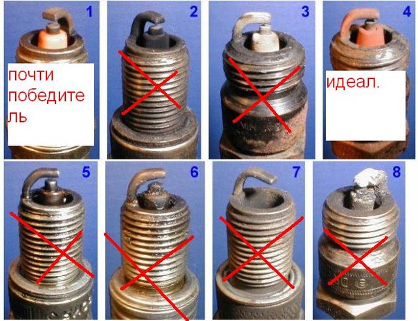

-какая компрессия?
-какие зазоры на клапанах?
-какие обороты на максималке?
-какой цвет нагара?
Frv03gDWd40 (1).jpg [ 85.13 KiB | Просмотров: 18659 ]
в стоке при правильной настройке -120...

Тахометр у меня не работает про обороты не знаю, нагар черный как на картинке 2, про зазор я не знаю не я притерал мастер вроде не пропускает, что нужно сделать чтоб добавить максималку подскажите плиз, для оптимальной работы движка, чтоб работал как нужно.

Без всякого "вроде" выставить оптима зазоры клапанов, промыть , настроить карб после промывки воздушного фильтра и не вваливать на максималку, а обкатывать новые кольца (км 300 хотя-бы)

-выставить правильно зазоры на клапанах как написал Славка.
-промыть и перенастроить карб. чтобы свеча была как на картинке 4.
