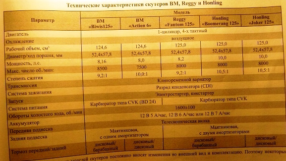

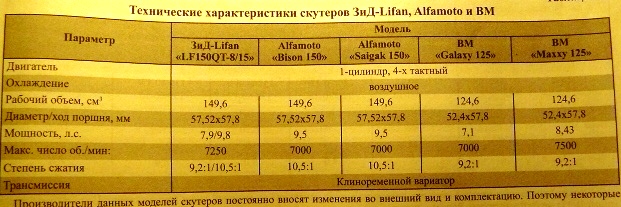

всем привет.такой вопрос подскажите плз-у меня китаеза 125куб--какую макс.кубатуру я могу поставить на этот двиг.? я слышал что 175мах.так-ли?и почему? :st_ruskiy:да,еще,для 125кубиков-какая норм.компрессия должна быть?
СообщениеДобавлено: 06 фев 2013, 00:29
В табл. указана степень сжатия, а компрессия на порядок выше, в пределах 12кгс. Про кубатуру не знаю.
P1130585.JPG [ 130.21 KiB | Просмотров: 15698 ]
P1130586.JPG [ 99.18 KiB | Просмотров: 15698 ]

максимум 180см2. больше по наружному диаметру гильза не влазит в расточку картера.
