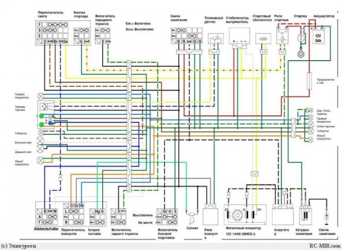

Схему вроде эту использовал
1582736_e81ee9dabefa10d7e384f30da4475c6f_1.jpg [ 87.31 KiB | Просмотров: 33651 ]
СообщениеДобавлено: 25 мар 2015, 03:54
схема не плохая(все показано). если все правильно сделали, и все блоки, детали исправны -должно работать... ищите... проверяйте...

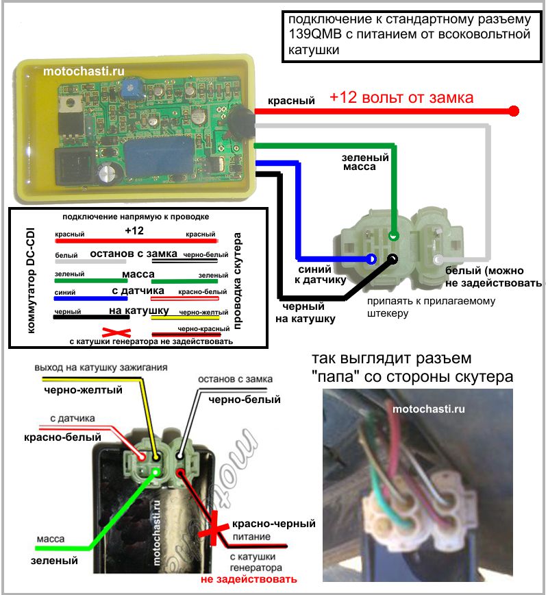

СообщениеДобавлено: 26 мар 2015, 15:21
а комут то какой?
cdi-new.jpg [ 44.74 KiB | Просмотров: 33588 ]
DC-CDI-wires-1.jpg [ 138.85 KiB | Просмотров: 33588 ]
