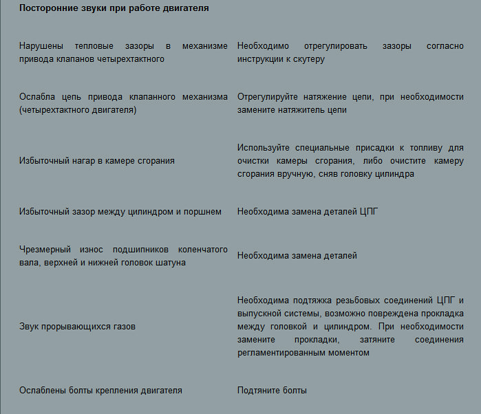

den писал(а):
Я настраивал карбюратор несколько раз, промывал, продувал компрессором, но все равно такая история. В мастерской мне тоже говорили, что это из-за бедной смеси, тоесть бензина поступало меньше, чем воздуха, пытались что-то сделать, но у них ничего не получилось. В начале ездил нормально, а через пару километров обратно начал стрелять. Уже и не знаю что делать.
Комментарий к файлу: Возможные причины
Посторонние звуки.jpg [ 220.51 KiB | Просмотров: 18252 ]
