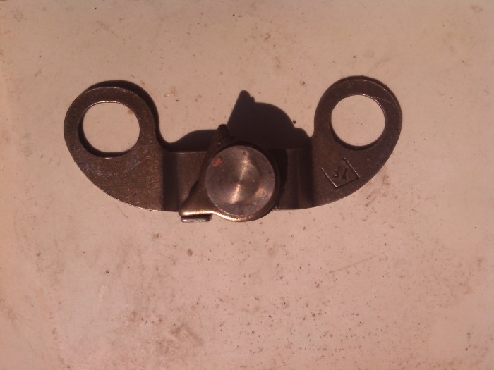

Есть еще одна мелочь. Мне мотор привезли в полном разборе. Собрав мотор осталась лишь одна деталь которой я не нашел место обитания. Чуть позже выложу фото. Может вы подскажете что это.

в центре этого неизвестного круглая часть крутится на пружине
Комментарий к файлу: как я не пытался. так и не понял что это и где оно стоит . в центре этого неизвестного круглая часть крутится на пружине
IMG_20150411_140014.jpg [ 709.79 KiB | Просмотров: 13316 ]

в инете есть инфа откуда эта запчасть
