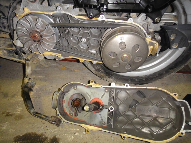

Наконец то руки дошли, снял крышку, менанизм проворачивается на ней без проблем, ставиш назад, шестерня зацепляет и провернуть становится невозможно. Значит проблема находится гдето дальше? Сфотографировал как все выглядит:
DSC00799.JPG [ 145.18 KiB | Просмотров: 28086 ]
СообщениеДобавлено: 13 авг 2012, 14:38
Romario, это же простой механизм, попробуй разобраться. Я пока сам не потрогаю, так не смогу понять в чем дело. Очевидно, что проблема в механизме кика и его сцеплении с валом. Ищи проблему.
