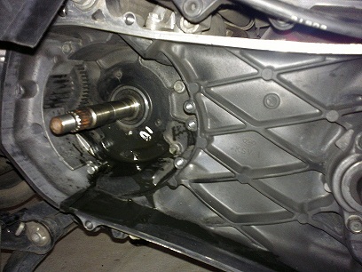

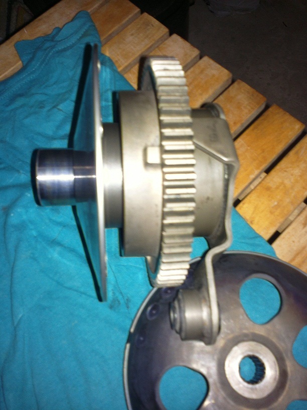

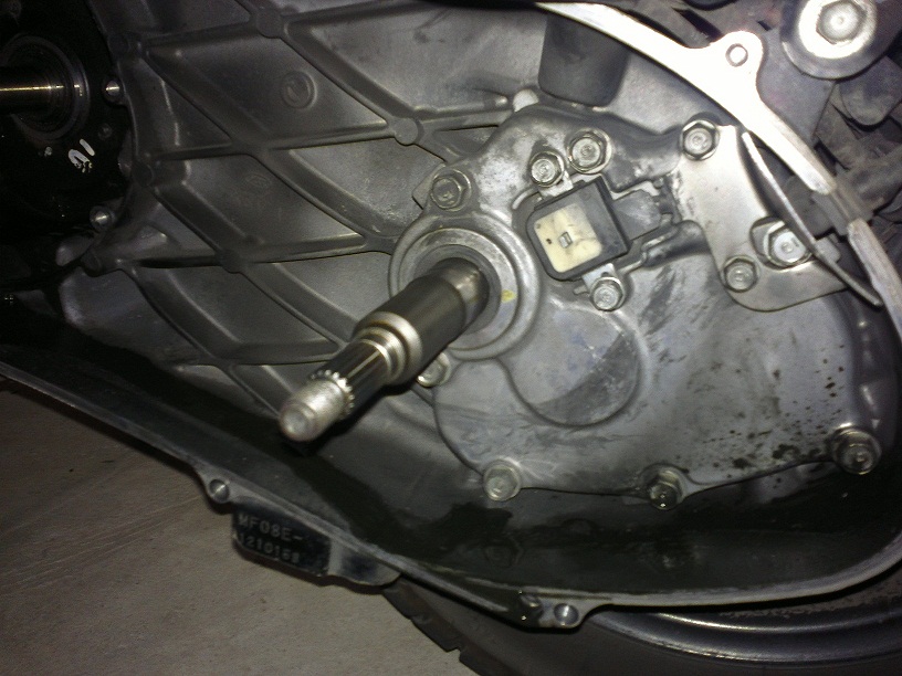

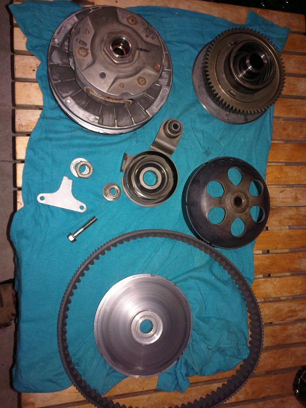

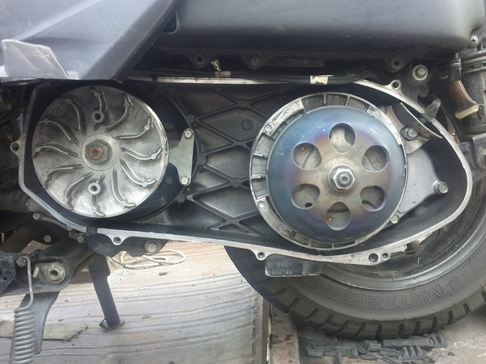

Привет. Помогите плиз, разобраться с проблемой на Honda Forza Z ABC MF 08 2007 года.. Проблема в следующем: не подается питание на єл.двигатель который управляет ремнем вариатора. После замены ремня вариатора, компьютер выдал ошибку "F". Скутер перестал набирать скорость, и максимальная скорость у него стала 20 км/ч.при 6000 оборотах. Может кто то сталкивался с такой проблемой? Пока что никто ничего толкового не посоветовал, сервис мануал на данную модель как оказалось найти проблематично. Обращение к официальному дилеру "ДнепроМоторИнвест" в Киеве, не помогло мне избавиться от данной проблемы.Надеюсь на Вашу помощь.

Никогда не снимайте передний шкив вариатора , это сбивает датчик , и выдает ошибку F. Ремень можно поменять сняв задний шкив . Делал это много раз . САМ устранял ошибку F . Но это объяснить не так легко , но если что постараюсь.

Транспорт: honda forza 08 abs
Да Я сам столкнулся с плохим обслуживанием хонд в диллерских мастерских даже в крутой Европе . Если бы я сам не умел эту ошибку исправлять, то очень много заплатил бы за эвакуатор . Объяснить в пару слов трудно. Там сбиваеться датчик . Еще огромная проблема достать подшипник 33х25х18 . Он стоит в заднем корпусе шкива вариатора . Такой можно купить только в HONDA !!!
