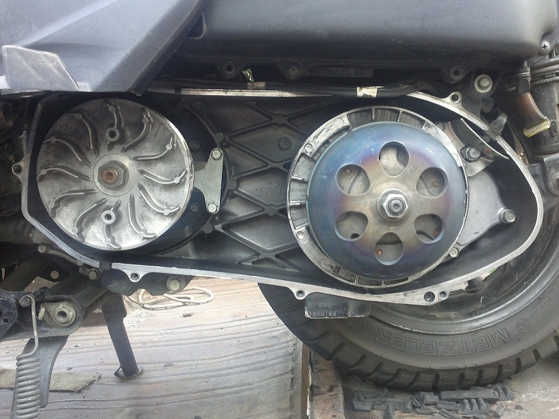

Привет. Помогите плиз, разобраться с проблемой на Honda Forza Z ABC MF 08 2007 года.. Проблема в следующем: не подается питание на єл.двигатель который управляет ремнем вариатора. После замены ремня вариатора, компьютер выдал ошибку "F". Скутер перестал набирать скорость, и максимальная скорость у него стала 20 км/ч.при 6000 оборотах. Может кто то сталкивался с такой проблемой? Пока что никто ничего толкового не посоветовал, сервис мануал на данную модель как оказалось найти проблематично. Обращение к официальному дилеру "ДнепроМоторИнвест" в Киеве, не помогло мне избавиться от данной проблемы.Надеюсь на Вашу помощь.

Процедура исправления отсутствует. Причина "поломки" -- неправильно(не по процедуре) заменили ремень вариатора.
Владельцы меняйте ремень у официалов. И будет Вам счастье.

Всем привет. Стоит моя ФОРЗОЧКА MF 08 у наших Киевских официалов "Днипро мотор инвест" уже почти два месяца, все никак не могут убрать ошибку F. Сказали что нужно менять блок управления трансмиссией, но вдруг с моим родным блоком каким то чудом убралась эта ошибка, но моя радость была не долгой, мне удалось проехать на скутере всего 20км и опять высветилась F, на этот раз они говорят что нужно поменять сам вариатор, короче, привез я им вариатор с рабочей форзы, они его установили и я снова выехал на трассу, но проехал всего 5 км, и опять столкнулся с той же проблемой. Так вот на этот раз эти ремонтники пришли к такому мнению что нужно все таки поменять опять этот блок и еще датчик управления электродвигателем. То есть наши официалы пытаются устранить эту ошибку методом тыка, то есть будем менять все подряд, пока эта ошибка не уберется. Поэтому я опять остался с множеством не решенных вопросов, и как я понял буду стоять еще долго, пока такие "специалисты" будут работать на официальных станциях Хонды.

Никогда не снимайте передний шкив вариатора , это сбивает датчик , и выдает ошибку F. Ремень можно поменять сняв задний шкив . Делал это много раз . САМ устранял ошибку F . Но это объяснить не так легко , но если что постараюсь.
Автор:  JANIS [ 12 ноя 2013, 03:17 ]
Заголовок сообщения:  Re: Honda Forza MF08 проблема
