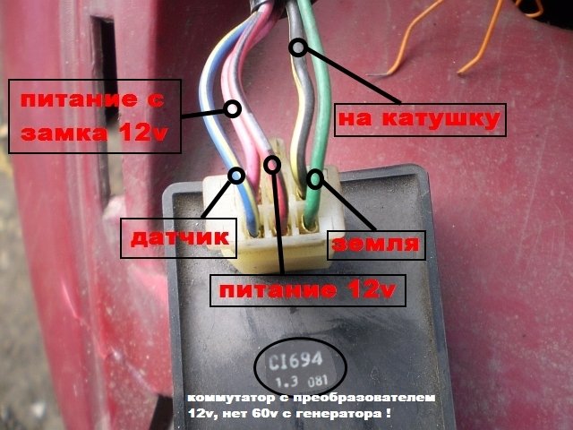

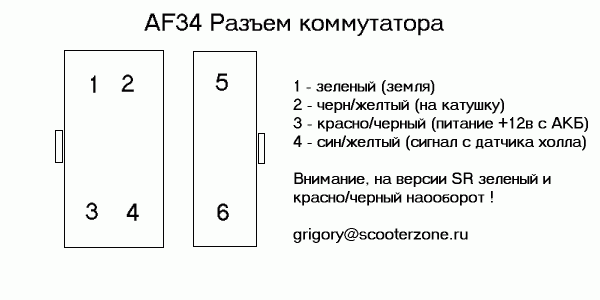

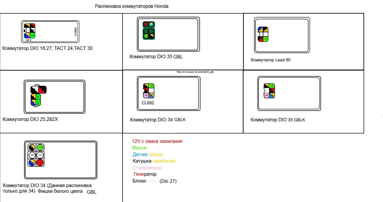

Доброго времени суток!!! Приобрел Honda Dio AF 34 не на ходу. Разобрал проводка вся на скрутках частично отсоединена. Нашел схему электропроводки, скрутил- нет искры. заменил катушку, коммутатор, все равно нет. Начал искать схему подключения коммутатора у меня так же подключено как и на 27 хонде. Коммутатор у меня CI694. нашел другую схему перекинул провода на коммутаторе появилась искра но через раз. Подскажите в чем может быть причина, может я не правильно подсоеденил провода к коммутатору.
СообщениеДобавлено: 11 фев 2017, 17:33
a18a74a7325c.jpg [ 65.46 KiB | Просмотров: 27161 ]
СообщениеДобавлено: 12 фев 2017, 05:09
570f6ff522.gif [ 8.49 KiB | Просмотров: 27151 ]
СообщениеДобавлено: 12 фев 2017, 05:20
vHvSZvEcaqQ.jpg [ 77.91 KiB | Просмотров: 27151 ]
