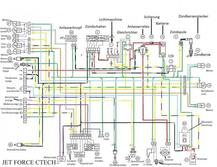

Всем добрый день.
У меня проблема какие то вандалы перерезали все провода на моем мопеде.
Пытаюсь найти электросхему. Весь интернет облазил, нашел только эл.схему на c-tech с 2006-2011 года но она мне не подходит. Если кто может чем то помочь буду очень признателен.
Номер модели: VGAA1AACA00086250
schaltplan.jpg [ 88.21 KiB | Просмотров: 6854 ]

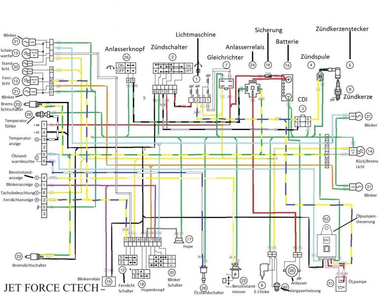

Нашел эл.схему на Peugeot Jet Force c-tech 2012 -2015 года выпуска.
Schpl Jet 50 C-Tech Kombi CDI.pdf [564.52 KiB]
