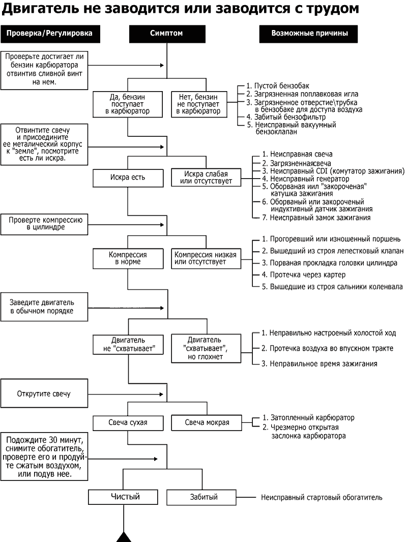

Проверяй!

дак не в том дело!!! у меня он заводится впринцыпе норм!!! но как завел его начинаю прогазовывать от набирает обороты но не едет а где то после 5-ой прогазовки все стает нормально!!!!

Дело в ремне либо в сцеплении. В любом случае нужно снимать крышку вариатора и проверять, причина 100% там.

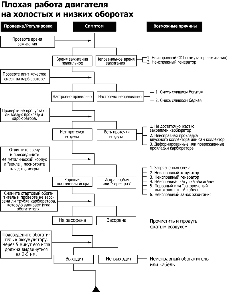

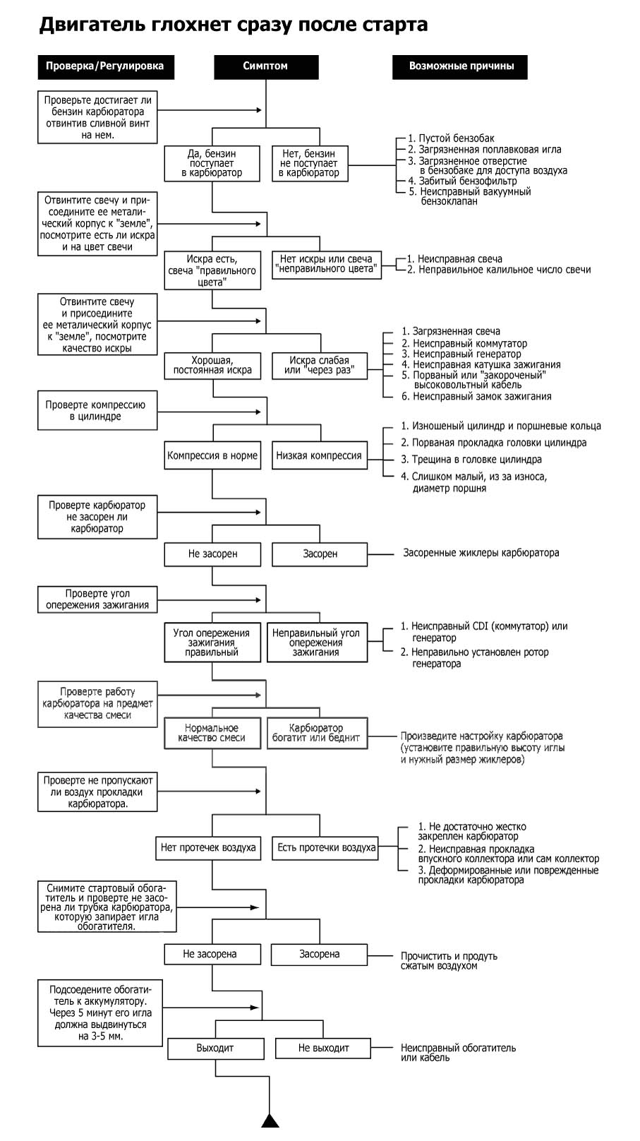

Скутер Хонда lead
Заводишь набирает максимальные обороты после прогрева не сбрасывает, причина?

Причины тут может быть три:
1) Игла пускового обогатителя не закрывает канал, то есть пусковой обогатитель не работает;
2) Холостой ход настроен не правильно;
3) Карбюратор засорен, поэтому работает неправильно.

 Заголовок сообщения: не заводится Honda Dio ZX AF-35
СообщениеДобавлено: 01 апр 2012, 12:47
Зарегистрирован: 01 апр 2012, 12:42
История такая, ехал,встал, больше завестись не смог.Поршневую менял недавно.С кик -стартера заводиться с определённым усилием,компрессия вроде нормальная.потом что то странное.залил в цилиндр немного бензина завёлся поработал немного,бензин кончился заглох.Так два раза.После этого попытки так завести не увенчались успехом.Свеча вроде мокрая,искра синеватая и как то с разных мест электрода вылетает.Мне кажется слабоватая.Свеча новая,старая -разницы нет.лепестковый клапан в порядке.карбюратор промыл,продул.Куда смотреть?Что менять?прошу совета подробного. :twisted:

добрый день не заводится Honda Dio zx AF-35 перестал развивать обороты, потом стал работать на холостых, потом вообще не заводился, продул карбюратор, свеча мокрая в масле, искра нормальная, компрессия нормальная, заранее спасибо:)

Проблемы с зажиганием я описывал в статье Холодный двигатель скутера (мопеда) не запускается — ищем причину. Внимательно изучаем, будут вопросы, задавайте.

Проверьте массу, если все нормально, смотрите катушку зажигания и коммутатор. проверьте соединение высоковольтного провода с колпачком свечи, наличие дефектов на проводе.

Здравствуйте мне 2 года назад купили б/у скутер honda dio af 56. Ему на момент покупки было 4 года но отъездили на нём всего 3500км. Работал как часики. Заводился с кнопки моментально. Но уже через 2-3 месяца он стал очень плохо заводиться. Я на нем за это время накатал 6000км. И уже ближе к зиме скутер бывало заводился минут через 5-7 с кнопки. И когда он заводился нужно было держать ручку газа где-то 5 мин пока скутер прогреется. После он функционировал нормально. Ну а если завел, газанул и отпустил ручку, то скутер тут же глох. И после его можно было повторно заводить где-то через 15 мин. И заводить долго. Вообщем отдавали в мастерскую, там регулировали клапана и полностью проверяли скутер но не смогли устранить эту проблему. Сказали это компрессия отличная, искра хорошая, бензин отлично качает, все практически новое. Вообщем говорят скутер в отличном состоянии. С карбюратором все впорядке. Они ни к чему не смогли придраться. Единственное я помню, когда скутер уже очень плохо заводился. Я его завел его прогнал минуту на газу и поехал. Где то в 500 м от дома услышал где внутри скутера хлопок. Скутер тут же потерял обороты и встал. Как я ни пытался его завести ничего не получалось. Подождал 20 мин. И начал заводить, с большим трудом завел поеха и все норм. Через неделю тоже самое было. Помогите пожалуйста, возили в 4 разных сервиса никто не смог выявить поломки. Все утверждали что скутер новый.
p.s. сейчас вообще не заводится. поворачиваю ключ звук идёт скутер не заводится.
