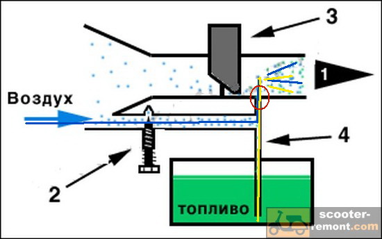

вот эту статью читали? https://scooter-remont.com/?p=2806
Nikolay_B писал(а):
1.заводится только при большом количестве газа,отпускаю газ глохнет.2.Если трогаюсь без прогрева,то трогается с места хорошо,если минут 5 прогрею, то трогается с места плохо
-из этой фразы делаем вывод -не работает холостой ход... значит канал забит...
если на холостых глохнет и не поддается регулировке -или нет воздуха. или нет топлива. или нет и того и другого...
princip-raboty-karburatora-skutera ред.jpg [ 43.6 KiB | Просмотров: 3905 ]
обратите внимание на красный эллипс -это отверстие промывали? если выкрутить жиклер и посмотреть -свет виден?
все... я иссяк... больше нет ни каких мыслей...
