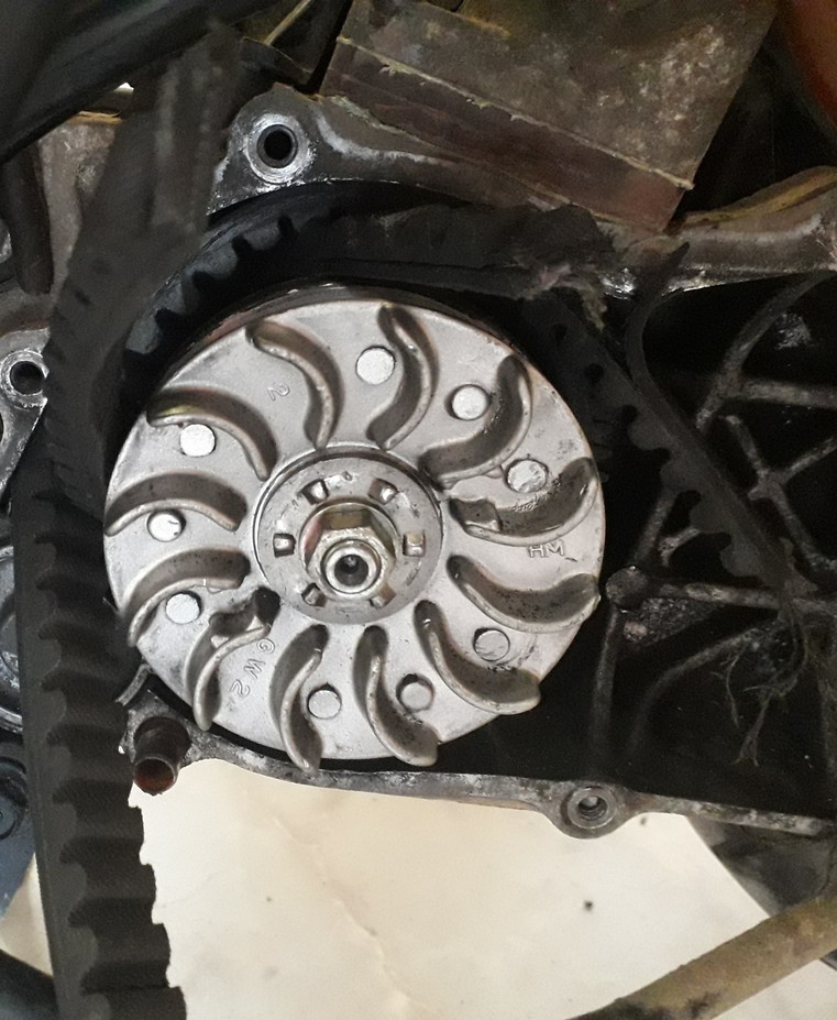

Вчера сделал небольшое ТО моему Honda Lead 50af20: разобрал промыл карб, почистил от нагара головку цилиндра и поршня, масло в редукторе заднего колеса заменил и воздухан привел в норму. Сегодня собрался холостой ход регулировать, но сперва завел скут на подножке и дал газу, чтобы полюбоваться результатом, cперва все было хорошо, но секунд через 20 работы скут резко заглох. Теперь не заводится ничем, ножка кик-стартера не двигается, электростартер судя по звуку не крутится. Что это случилось и как устранить? Обидно, думал сегодня поеду наконец новый сезон открывать!... :ne_vi_del:

Снимай крышку вариатора что то там развалилось и заклинило движок.

Спасибо, снял, там ремень порвался и намотался крепко.
20180516_155742.a7cPg.jpg [ 161.91 KiB | Просмотров: 40931 ]
