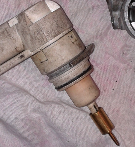

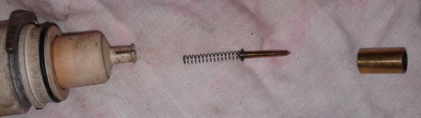

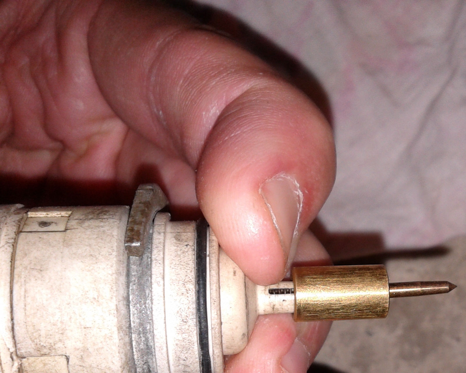

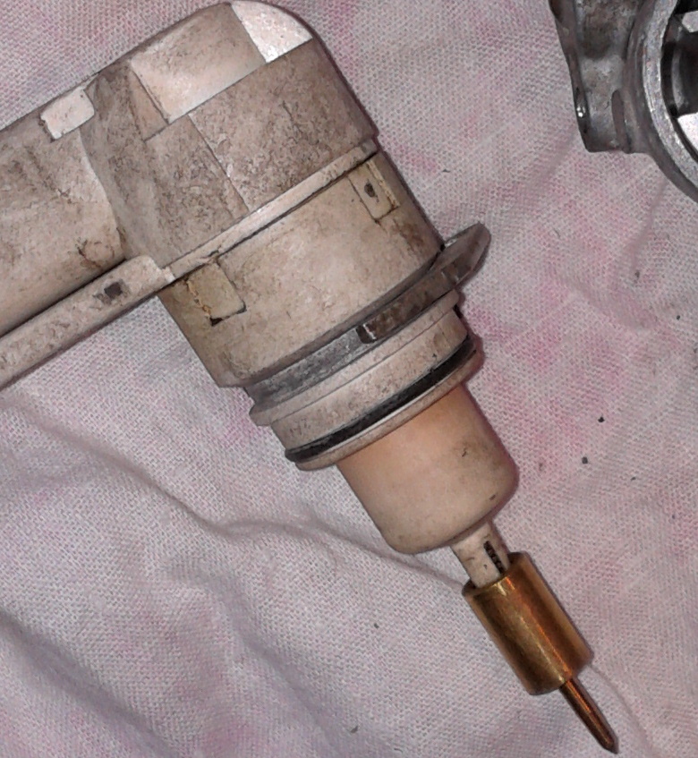

я его нашел щас зафотаю вот только не знаю как его регулировать
СообщениеДобавлено: 17 апр 2012, 18:42
Зарегистрирован: 16 апр 2012, 19:30
как я понял это вроде обогатитель.
20120417_191638.jpg [ 281.86 KiB | Просмотров: 17217 ]
20120417_191729.jpg [ 495.82 KiB | Просмотров: 17217 ]
20120417_191823.jpg [ 460.04 KiB | Просмотров: 17217 ]
СообщениеДобавлено: 17 апр 2012, 20:22
я 2 день рою весь интернет и только несколько полезных статей нашел. вообщем я так понял что вся моя проблема кроется в этом пусковом обогатителе. вот только я думаю что он не исправен так как эта белая штука которую я вдавливал внутрь с некоторым усилием должна при нагреве выдвигаться или я не так понял. вообщем когда достаешь обогатитель то эта белая штука все время находится в выдвинутом состоянии. я даже и не знаю что там должно ещё выдвинуться? вообщем если он не исправен возможно ли купить этот обогатитель к примеру в г. Серпухов. или г. Москва? или что с ним можно сделать?
СообщениеДобавлено: 17 апр 2012, 21:02
Так у вас относительно новый японский скутер, купить такую деталь будет проблематично, нужно искать на разборках. Новый найти не реально.
Принцип работы обогатителя основывается на тепловом расширении, для проверки его работы, подсоедините его к аккумулятору, через несколько секунд игла должна выдвигаться из основы. Для простоты эксперимента, измерьте длину иглы (или двигающейся части вместе с иглой) до подключения, оставьте под напряжением 12 в на 5-10 мин, и проверьте снова. Если показатель не изменился, пусковой обогатитель неисправен.
Учтите, если иглу заклинило в задвинутом состоянии (это случается также если к обогатителю не подается напряжение), то скутер должен заводиться, при этом вы получите лишь обогащенную смесь при работе двигателя и перерасход топлива. А вот если иглу заклинило в вытянутом положении, скутер завести будет тяжело.
