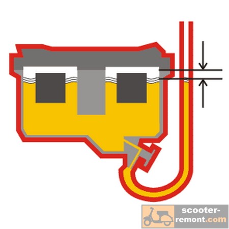

-расстояние 1-3мм.
uroven-topliva.jpg [ 28.36 KiB | Просмотров: 21650 ]
а что с иглой собрался делать? лучше проверь -закрывается ли обогатитель полностью после прогрева...

-а что, по описанию и картинке не понятно? откручиваешь винт слива и смотришь по трубочке уровень относительно стыка донышка и самого карба...

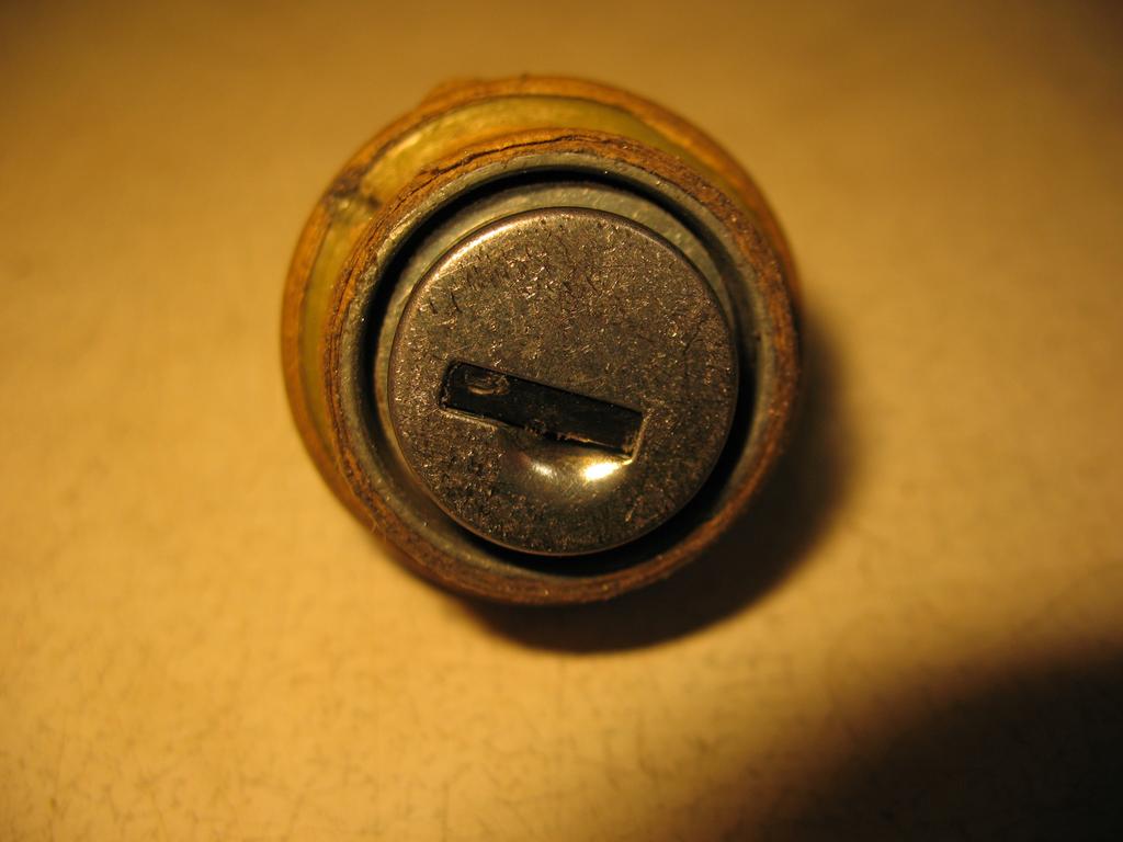

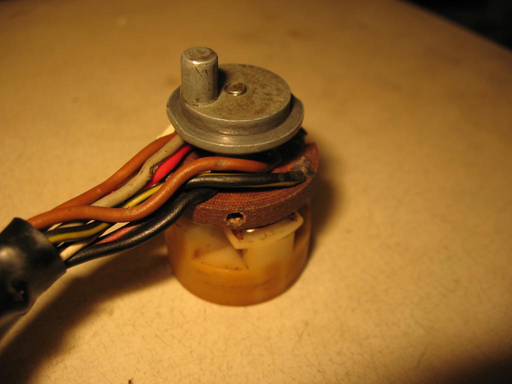

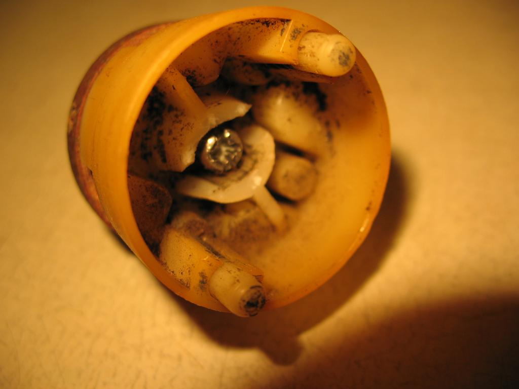

СообщениеДобавлено: 20 окт 2014, 15:31
Сообщений: 62
Транспорт: Yamaha Beluga
Пункты репутации: 30

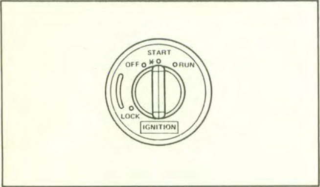

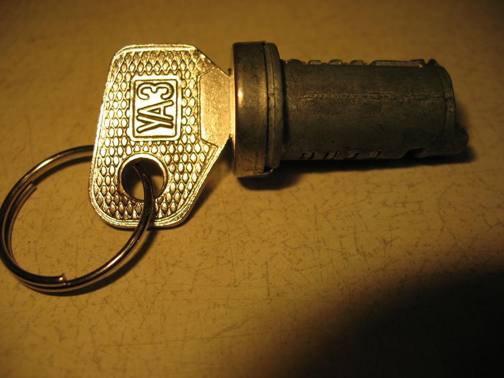

Собственно сообщаю!
Было выяснено, что у замка таки четыре положения.
1) Выкл с блокировкой руля.
2) Выкл (через промежуток в 90*)
3) Вкл (режим стартера)
4) Вкл (режим езда)
...и не фиксируемое положение между 2 и 3 (для контрольной лампы масла)

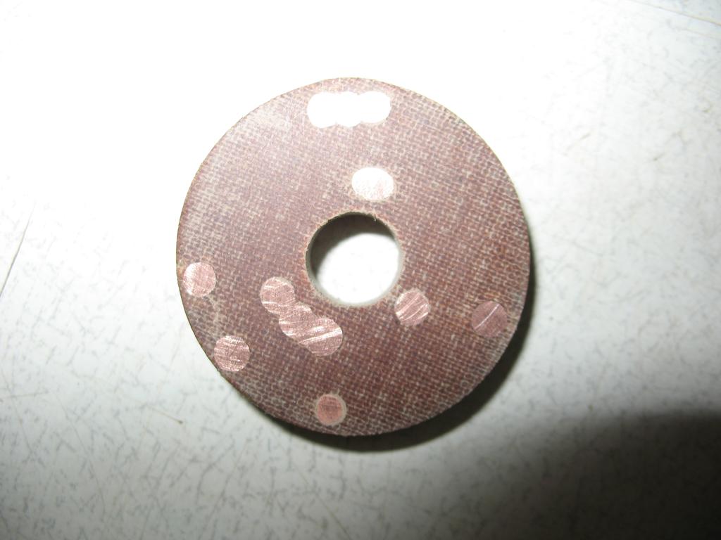

Было приобретено:
1) Личинка от УаЗа
2) Кусок текстолита 5мм
3) Шайбы, шурупчики, винтики...
В процессе было использовано:
1) Кусок реллинговой трубы
2) Крышка из под литровой бутылки пива
3) Малярная лента
4) Медная проволока 2мм
5) Руки, мозг, терпение и т.д. )))

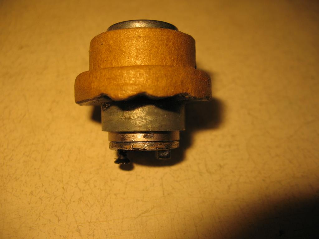

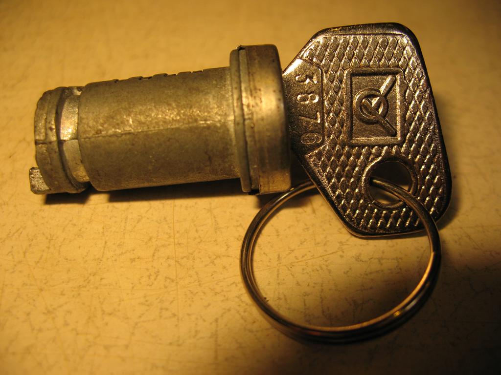

Собственно сама личинка:
Комментарий к файлу: Личинка
IMG_0015 (Copy).JPG [ 104.23 KiB | Просмотров: 21584 ]
IMG_0016 (Copy).JPG [ 93.11 KiB | Просмотров: 21584 ]

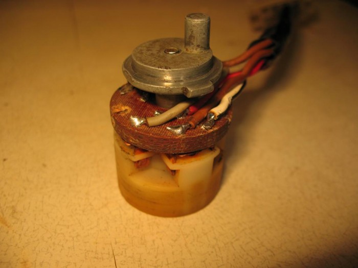

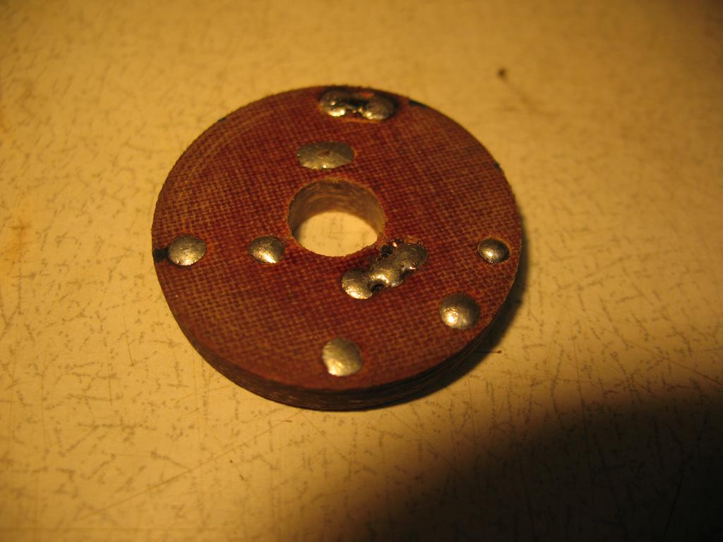

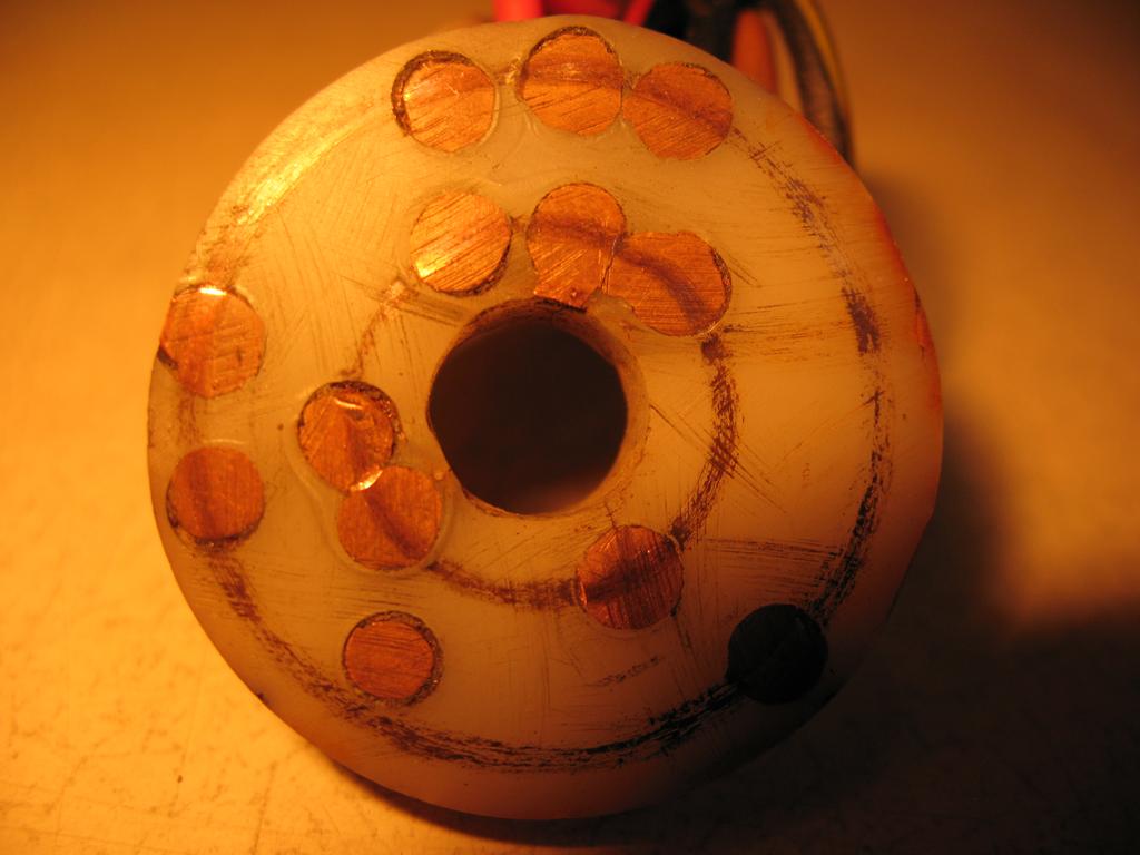

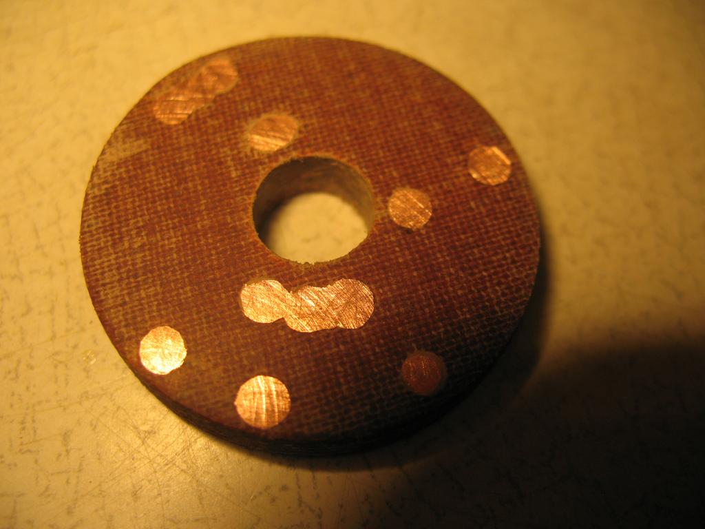

То, что получилось из текстолита... (в начале должен был быть опытный образец, шаблон. Но так как он стал как родной, было принято решение оставить его)
Комментарий к файлу: Контакт
IMG_0004 (Copy).JPG [ 78 KiB | Просмотров: 21584 ]

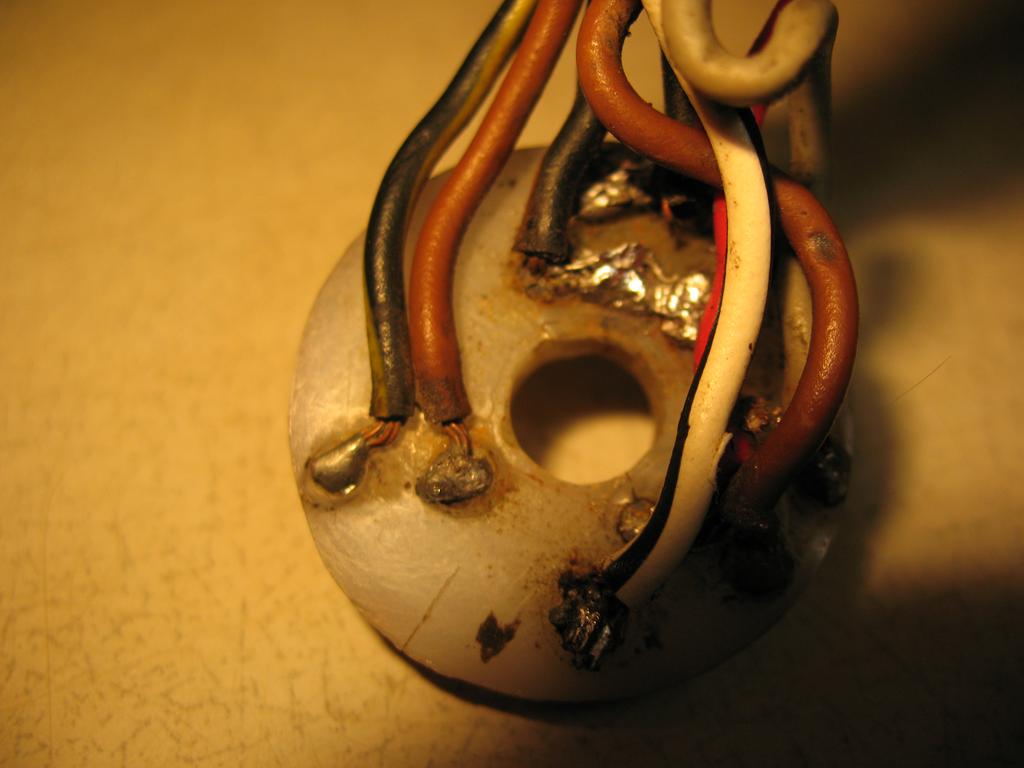

Было...:
Комментарий к файлу: Было
IMG_0008 (Copy).JPG [ 71.11 KiB | Просмотров: 21584 ]
IMG_0013 (Copy).JPG [ 65.88 KiB | Просмотров: 21584 ]

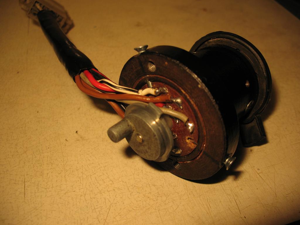

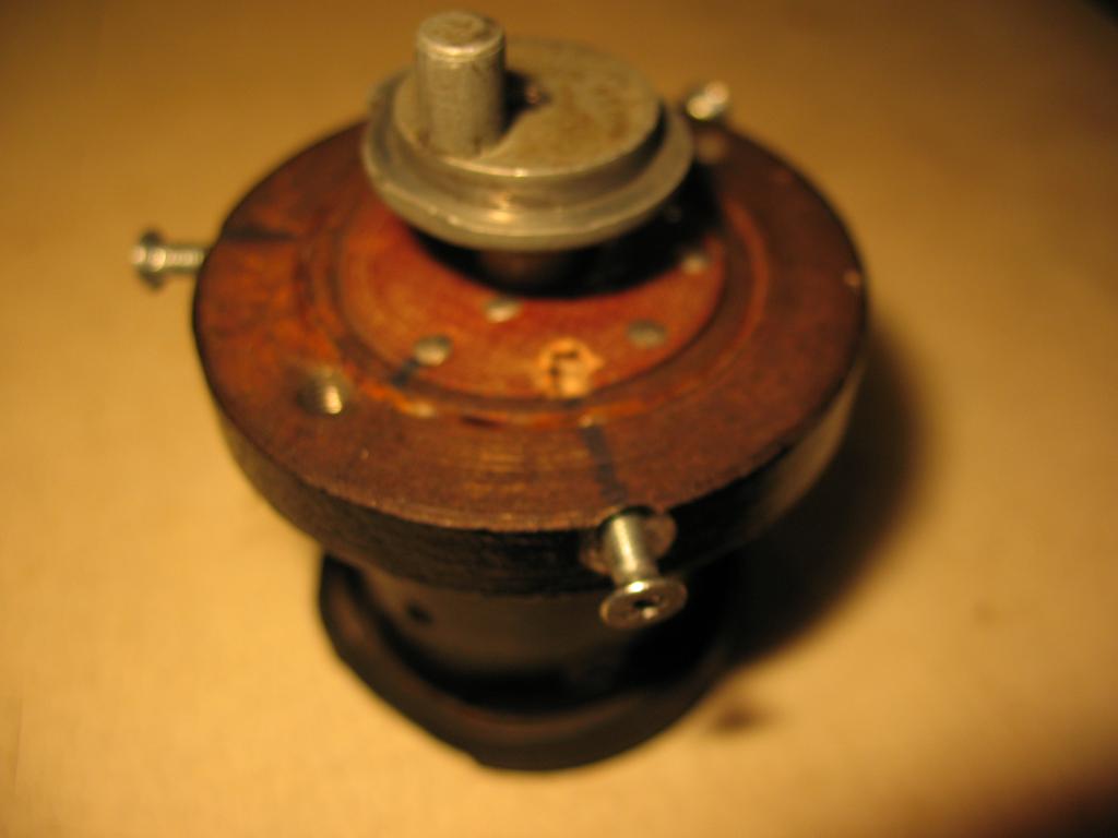

Стало...:
Комментарий к файлу: Стало
IMG_9999 (Copy).JPG [ 69.05 KiB | Просмотров: 21584 ]
IMG_0012 (Copy).JPG [ 75.83 KiB | Просмотров: 21584 ]

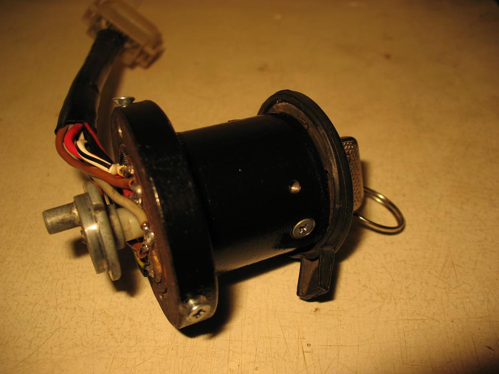

Предварительная сборка.
Комментарий к файлу: КГ
IMG_0020 (Copy).JPG [ 52.63 KiB | Просмотров: 21584 ]
IMG_0021 (Copy).JPG [ 56.74 KiB | Просмотров: 21584 ]
Примерка.
Комментарий к файлу: Примерка
IMG_0022 (Copy).JPG [ 46.8 KiB | Просмотров: 21584 ]

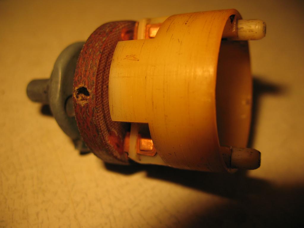

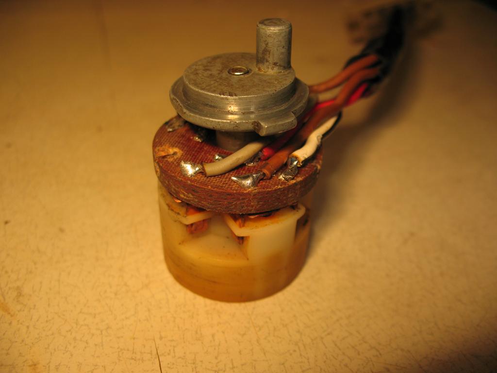

Контактная группа собрана.
Комментарий к файлу: Сборка КГ
IMG_0023 (Copy).JPG [ 60.17 KiB | Просмотров: 21584 ]
IMG_0024 (Copy).JPG [ 60.06 KiB | Просмотров: 21584 ]

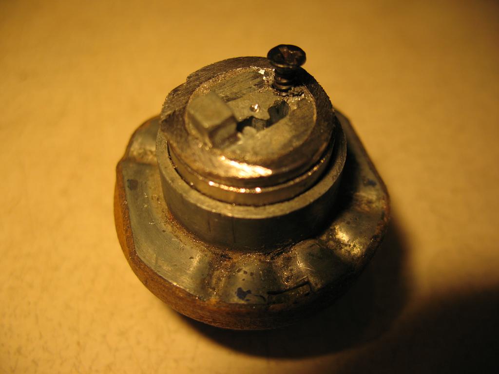

Фиксатор с установленной личинкой
Комментарий к файлу: Фиксатор
IMG_0017 (Copy).JPG [ 61.18 KiB | Просмотров: 21584 ]
IMG_0018 (Copy).JPG [ 64.5 KiB | Просмотров: 21584 ]
IMG_0019 (Copy).JPG [ 63.52 KiB | Просмотров: 21584 ]

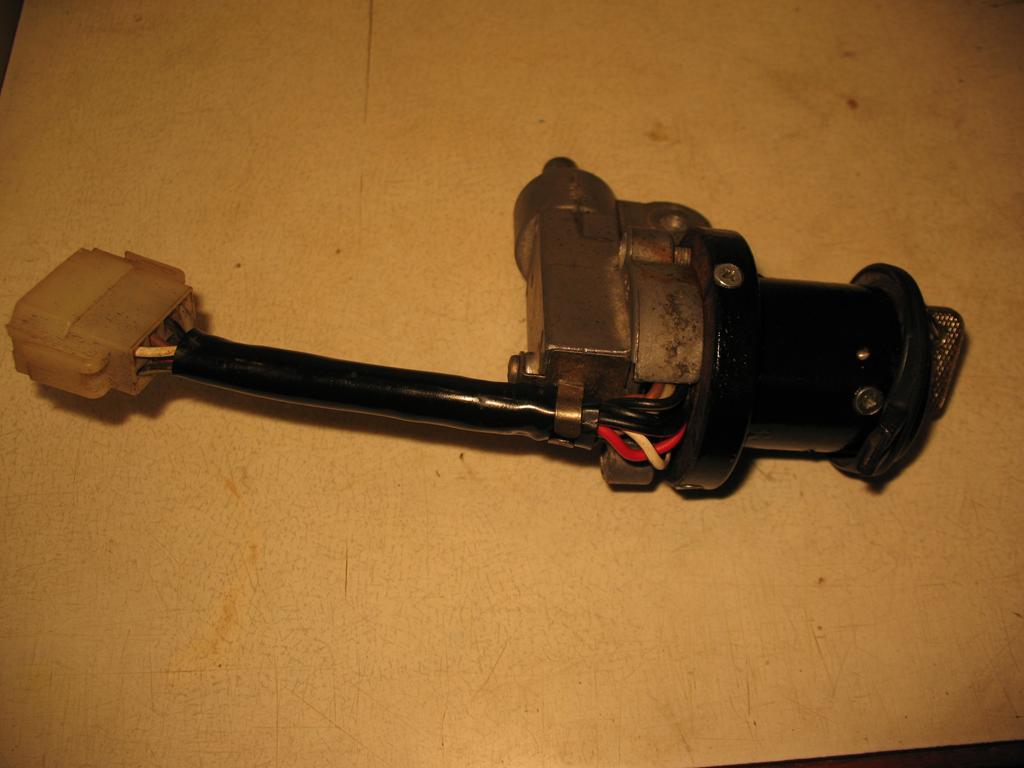

Все в корпусе замка.
Комментарий к файлу: Сборка корпус
IMG_0025 (Copy).JPG [ 79.25 KiB | Просмотров: 21584 ]
IMG_0026 (Copy).JPG [ 71.89 KiB | Просмотров: 21584 ]

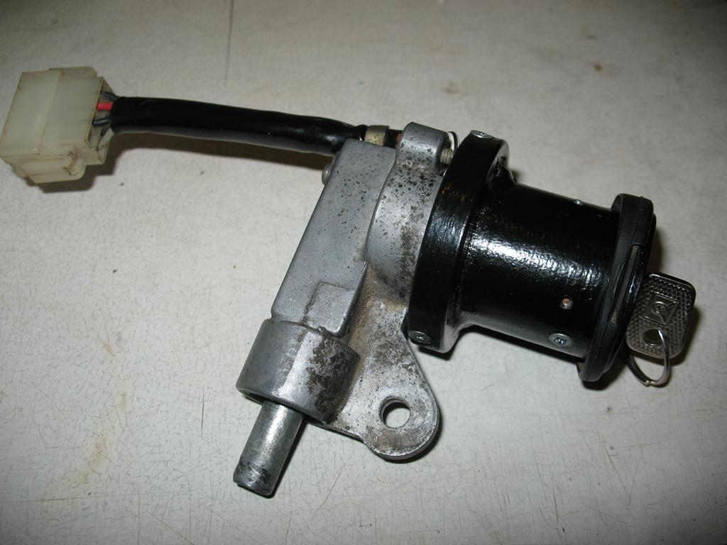

...и вуаля
Комментарий к файлу: Замок
IMG_0027 (Copy).JPG [ 92.16 KiB | Просмотров: 21584 ]
IMG_0029 (Copy).JPG [ 72.93 KiB | Просмотров: 21584 ]

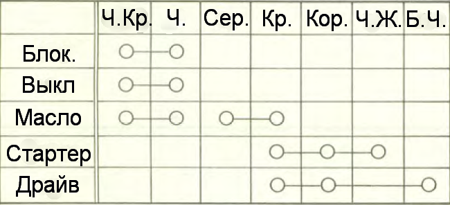

Схема замка выглядит так:
Комментарий к файлу: Схема контактов
ScreenShot0.png [ 152.75 KiB | Просмотров: 21584 ]
Комментарий к файлу: Схема механическая
ScreenShot.png [ 186.75 KiB | Просмотров: 21584 ]
Работает все четко
