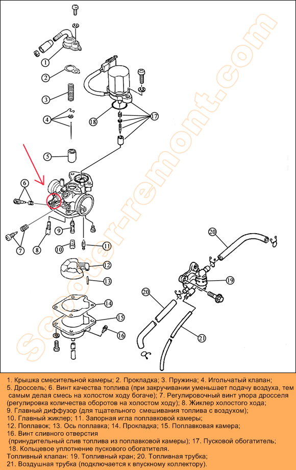

Что это такое? Из ЭТОГО течет бензин (очень сильно) при работающем двигателе.
Комментарий к файлу: на ней есть короткая трубка в никуда

Не очень понятно... но попробую предположить что не держит запорная игра поплавка.
Или соринка попала под иглу, или не правильный уровень выставлен...

Прокладка нарушена между карбом и поддоном(крышкой)...
Слишком высокий уровень в поплавковой камере...
Соринка под запорной иглой поплавка...
Винт качества закрутить до конца. Выкрутить на полтора оборота -это грубая настройка... Дальше -на полностью прогретом двигателе медленно выворачивать на четверть с промежутками в минуту, с прогазовкой. Если обороты сильно поднялись - убавить винтом холостого хода. Как только обороты перестали подниматься -завернуть винт качества на четверть оборота...

Зависит от типа карбюратора. Выкрути винт качества на 2.5 оборота и, при умереных холостых оборотах, вращай его в ту или иную сторону. Повышение оборотов , при этом, будет свидетельствовать о обеднении смеси и наоборот:- при понижении оборотов- о обогащении.

При горячем двигателе отрегулируй карб. На холодном всегда будут неустойчивые обороты(вмешательство электроклапана), пока не прогреется

Что-ж! Промыть тщательно и продуть карб. Проверить целостность мембран, обрати вним. на клапан ускорителя. И, при проверке электроклапана, его цилиндрическая часть с иглой должна выдвигаться на 5-6 мм.

Молодой человек, Изучайте матчасть!!!
Техническое описание и инструкцию по эксплуатации. Нет именно на эту модель -ищите которая более подходит к Вашей...
Как я понимаю у Вас 2х тактник, значит "slavka" ошибся, не внимательно прочитал -нет в Вашем случае ни мембраны, ни ускорительного насоса...
Нет оборотов на холостую -так добавь винтом холостого хода.
Карб нужно хорошо промыть и отрегулировать...
 Заголовок сообщения: Re: Карбюратор yamaha 2т
СообщениеДобавлено: 23 фев 2014, 16:26
О, да! Если карб не CVK, мой совет отпадает.
