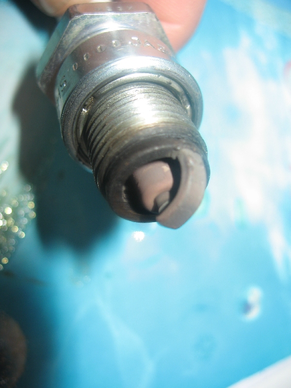

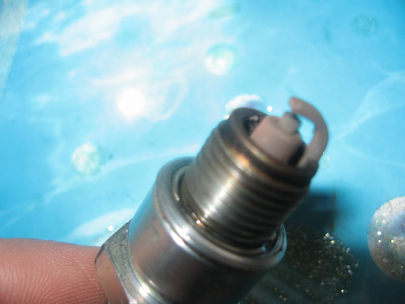

-какой цвет нагара на свече? какой цвет нагара на свече если проехать 15-20км со скоростью не больше 30 км\ч?

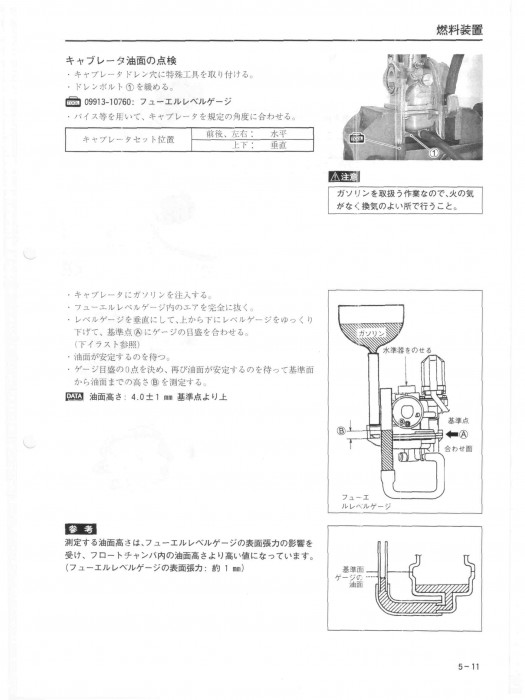

по описанию -богатит... проверь уровень в поплавковой... сделай чуть меньше нормы. игла в среднем положении...

Сейчас игла в среднем, уровень 4 мм -1 ниже выступа , проехал 4 км больше 30 нагар светлый(кремовый) сегодня уже проехать не смогу 3 часа ночи у нас , ехал в 12ч с пробного заезда продолбили асфальт поперёк дороги, не увидел, попал, диск передний подогнул, а на нём бескамерка , только завтра сделаю

-как уровень проверяешь? Должен быть 1.5-2мм ниже стыка карба...

-слишком высокий уровень -писал выше... Возможно не держит запорная игла поплавка... Заливает его... А на полном газу уровень падает и мопед поехал...

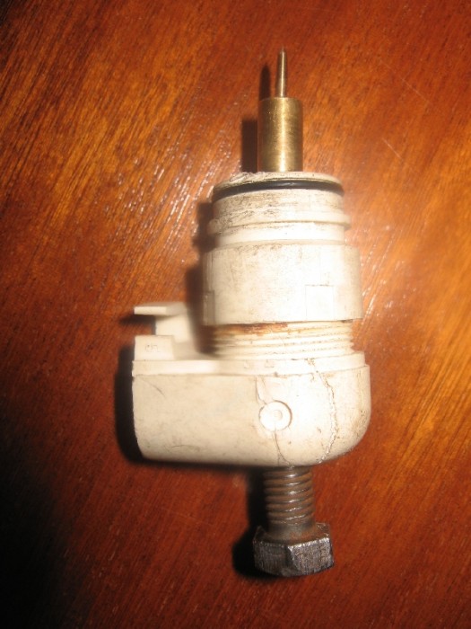

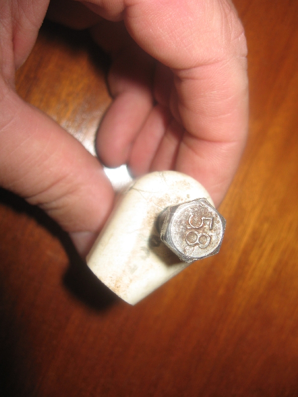

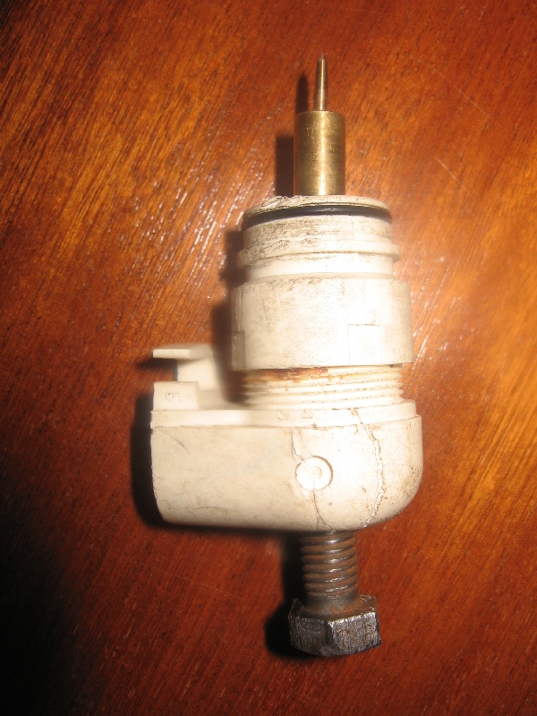

7) для исключения влияния электроклапана(пускового обогатителя) использовал это видео http://www.youtube.com/watch?v=UM1zIaj1Wqg
У меня прошлой осенью вышел со строя родной электроклапан и я его переделал для ручной регулировки, просверлил сверху отверствие для болта, а в середину клапана засунул тонкую гайку. После заводки через пару минут закручиваю болт рукой.
Кстати, падения оборотов двигателя я не заметил. Клапан работает при закручивании болта, когда я его крутил.
image_004.jpg [ 272.94 KiB | Просмотров: 11983 ]

8) проверил уровень топлива в карбюраторе, открутив сливной винт и подсоединив трубочку
Уровень на вровне с крышкой, хотя на схеме здесь
karb.jpg [ 128.13 KiB | Просмотров: 11983 ]
он должен быть на 4мм выше.
Проверял на работающем на холостых оборотах двигателе.

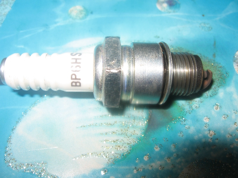

Фото свечи прилагаю.
image_001.jpg [ 260.44 KiB | Просмотров: 11983 ]
image_002.jpg [ 259.83 KiB | Просмотров: 11983 ]
image_003.jpg [ 266.16 KiB | Просмотров: 11983 ]
Вот еще попробую уменьшить уровень топлива в поплавковой камере и посмотрю на работу двигателя и цвет изолятора свечи.
Дальше, возможно придеться менять карбюратор.
Была бы возможность использовать настроенный карбюратор на моем скутере, я бы так и сделал.
Также поставил бы свой карбюратор на отрегулированный мопед, чтобы посмотреть что к чему.
Еще есть мнение у одного человека, что из-за выработки поршневой группы повысился расход и возможно следует поменьть ЦПГ,
но компрессия у меня в норме, сейчас не мерял, а осенью была 10.
Судя по усилию прилагаемому к кикстартеру она не сильно изменилась, да и набегал по спидометру мопед 8000 км. из которых лично я около 2500 км.
Мне говорили , что менять нужно при пробеге от 10 000 км и выше.
Если есть у кого то какие то советы, буду признателен.
