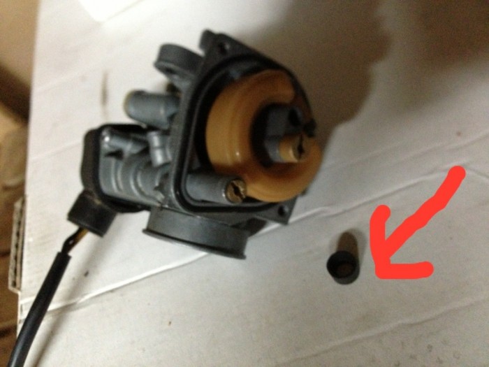

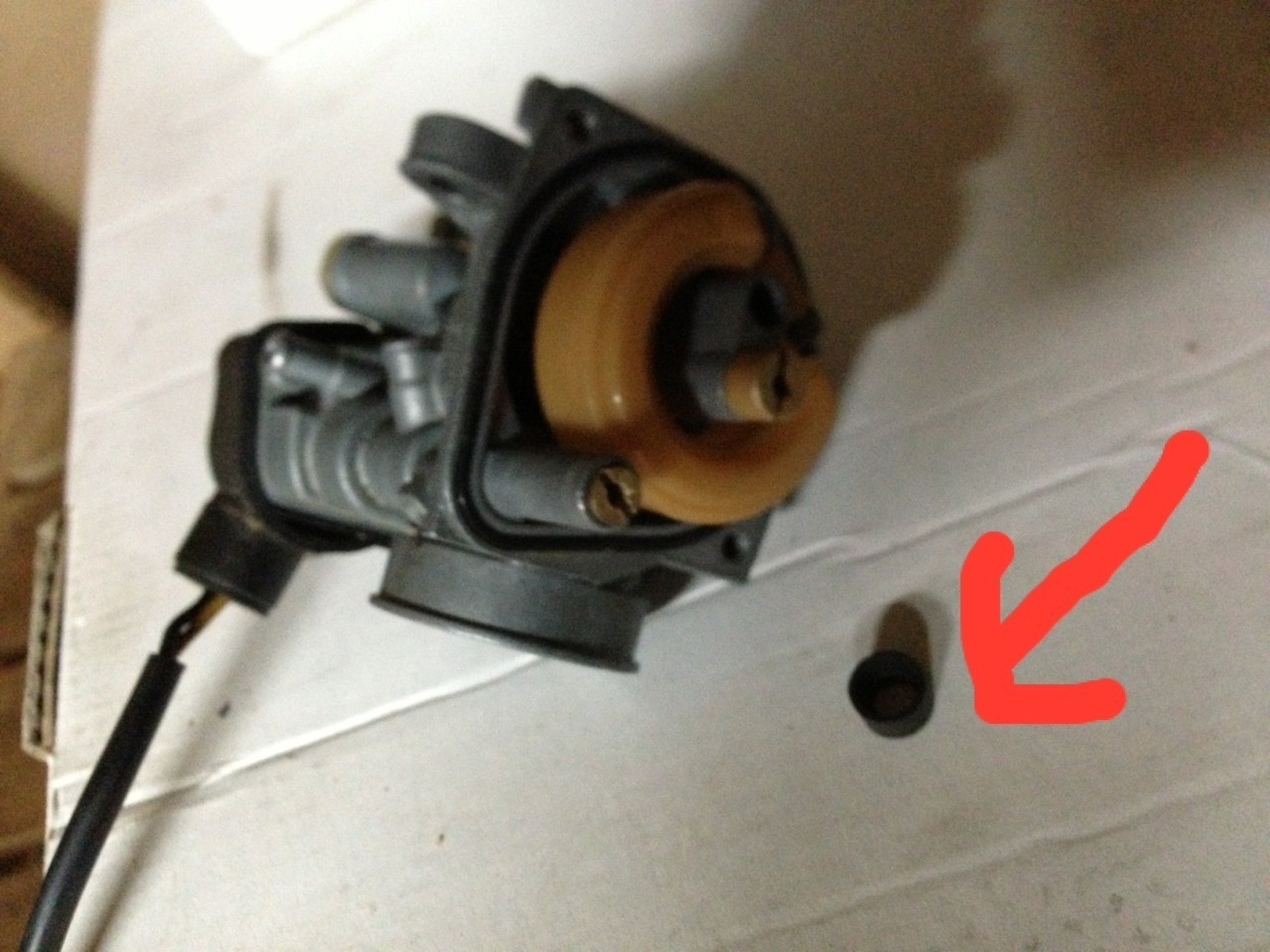

Подскажите пожалуйста, разобрал вот родной карб, и в отстойнике нашел резиновое колечко какое то, пробовал его одевать и на топливный жиклер и на жиклер пускового обогатителя, подходит и туда и туда. Подскажите кто знает что это за резинка такая, и где она должна стоять. Вот на тайваньском таком же карбе этой резинки вообще не было. На фото там указал эту резинку стрелкой

СообщениеДобавлено: 10 май 2014, 18:54
-можно нигде(не ставить)... Стояла на главном топливном...
Внимательно рассмотрел фото -след от резинки остался на обогатителе, значит там и стояла... Для чего -не могу понять...
СообщениеДобавлено: 10 май 2014, 19:42
Зарегистрирован: 28 мар 2014, 10:00
Сообщений: 54
Транспорт: Suzuki Hi-UpR
Да это я ставил ее туда, пробовал заводить мопед по разному. Значит роли она никакой и не играет?
СообщениеДобавлено: 10 май 2014, 20:15
-только если уменьшает расстояние до дна крышки(т.е. можно выработать почти весь уровень из поплавковой)...

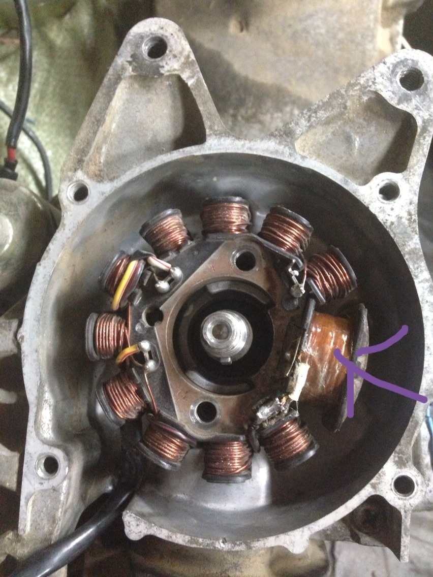

У меня вот вопрос один, у меня же этот мой скутер сузуки хай ап, и на нем стоял генератор на 11 катушек(ниже прикреплю фото) Но он оказался сгоревший и я поставил вместо него сепиевский на 4 катушки. И вот хотелось бы знать, подходит ли теперь к этому 4 катушечному генератору моя катушка зажигания? Насколько я понял там в ней катушка и коммутатор в одном корпусе. Просто я уже спрашивал как то по поводу искры, она почему то бьет на бок а не по центру электрода. Свечей много уже пробовал
Комментарий к файлу: Вот такой стоял раньше
