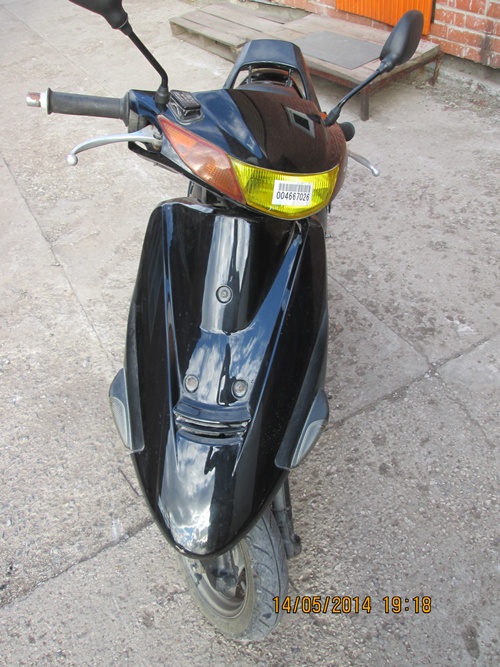

Ребята, у меня Suzuki sepia 50 ZZ, проблема вот в чём, я его заведу, а он заглохнет, стартер не работает, что мне делать, новый аккамулятор ставтиь? Залил полный бак, масло имеется, подскажите!
-у самого такой, отличный мопед. Самый мощный в линейке Сузуки с50сс.
-какая температура на улице? дело в том что у него нет регулировки качества смеси. Вместо этого стоит жиклер. Регулировка качества только пропиткой воздушного фильтра и увеличением плотности поролона.
-Промой и побольше пропитай поролон воздушного фильтра.
-промой хорошо карб.
-Какой цвет нагара на свече?
Заткни рукой впускной канал в воздухан, обогати смесь. Пробуй завести. Как заведется - убирай ладонь...

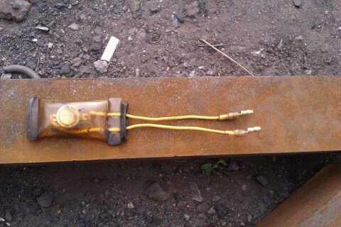

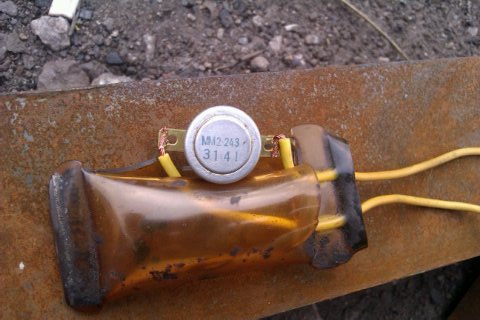

Добрый день! Подскажите пожалуйста. Приобрёл скутер б/у Сузуки Сепия. Во время ремонта обнаружили непонятную деталь ( неисправную). Ни кто не может объяснить что это и для чего она...даже продавцы на рынках. Объясните и скажите какую функцию она выполняет и насколько она важна. Благодарю за ответы. Фото запчасти прилагаются.
это термодатчик, устанавливается возле топливного бака, в случае когда зимой или не зимой температура топлива ниже положенного он запускает теплоэлемент на карбюраторе...
