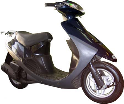

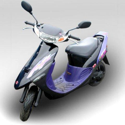

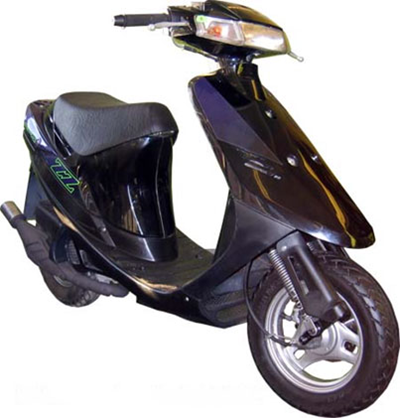

В этой ветке обсуждаем все вопросы по поломкам, неисправностям и обслуживанию скутеров Suzuki Sepia всех модификаций с двигателем AD-50.
