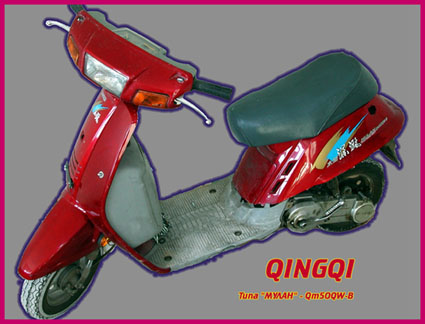

Скутер перестал заводиться еще Летом , после промывки карбюратора закрутили все болты в нем, и после этого не завели (До промывки заводили) )!) Наступает весна надо заводить ! Что посоветуете сделать??
Искра есть, компрессия есть .
