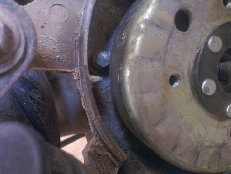

Блин и в самом деле угол распределения изменился! Может по этой причине в камере сгорания не разу не произошёл взрыв? Сейчас что остаётся сделать заменить ГРМ цепь?
IMG_20140313_142244.jpg [ 72.34 KiB | Просмотров: 4989 ]

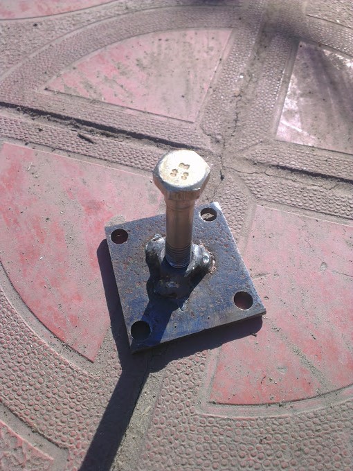

Кстати Ребята вот такой не хитрый съёмник генератора сделал! В Своём Городе, в Магазинах съёмник не нашёл! К Токарю не стал идти все у Нас какие то хитровыдуманные стали!
IMG_20140313_143157.jpg [ 138.29 KiB | Просмотров: 4988 ]
К сожалению просто замена цепи проблему не решит...
Новая, даже качественная цепь максимум через 2 т.км. снова растянется до такого же состояния...
Причина -износ шестерен привода цепи ГРМ.
Вместе с цепью нужно менять и коленвал, и распредвал. Или хотя бы цепь и обе шестерни перепрессовать...
СообщениеДобавлено: 13 мар 2014, 18:35
Nova, а с чего ты решил что угол распределения изменился? И что ты показываешь на фото, несоответствие риски на колоколе и метки на картере?, так на каждом втором китайце такая бадяга и это ни чуть не мешает ему работать (естественно в режиме нормальной эксплуатации), но самое главное то что эта метка к растянутой цепи не имеет никакого отношения, это метка для связки поршня, который стоит в ВМТ с распредвалом т.е. правильностью их взаимного расположения. К этой фотке нужно добавить снимок звезды распредвала на предмет совмещения меток, тогда можно о чем то говорить, или просто озвучь как они стоят.
Какой общий пробег?
Какая компрессия?
Какой нагар на свече?
Почему эти вопросы остались без ответа?
Да что Я только не делал, не как не заведётся! Ну и решил кустарным способом узнать ВМТ, снял свечу и тонкой отвёрткой через отверстие вращая колокол нащупал верхнюю мёртвую точку и убедился что риски не совпадают! Я так понимаю при ВМТ должна происходить искра, у Меня получается что искра уже была а после уже поршень встаёт на верхнюю мёртвую точку! Правильно понимаю или Я ошибаюсь!
1) 15 321
2) Прибора нет что бы определить компрессию, но с вкрученной свечой вращая за колокол необходимо придавать усилия.
3) Не так давно менял свечу! Брал не из дешёвых! Искра шикарная синего цвета! Нагар светло-серый!
4) Кроме мопеда дома 3 автомобиля! Масло меняю в срок!
На фото гайка генератора уже откручена. Может просто не правильно посадили колокол. на шпонку не попал... Просто такого быть не может... Положение поршня и риска -не могут измениться если шпонку не срежет...
Искра чуть раньше ВМТ...
1 -Цепь и шестерни отработали уже свое, только замена. Считаю что и многое другое -ЦПГ, ГБЦ, ремень, вариатор... Пора проводить капитальный ремонт...
2 -Без точных данных трудно о чем то говорить дальше. Нужны точные цифры. Компрессометр можно купить или замерить на любом автосервисе.
4 -понятие срока у всех разное. Некоторые на авто меняют через 8-10 т.км. Еще зависит от качества масла...

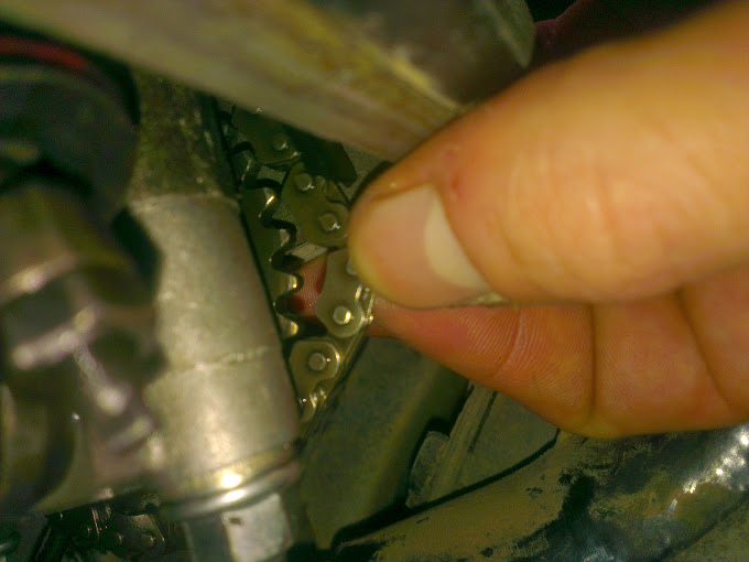

У Меня есть фото шестерни! Не знаю это может что то дать, Я просто не знаю как выглядят изношенные шестерни и надеюсь на Ваш вывод!
IMG_20140315_142743.jpg [ 68.12 KiB | Просмотров: 4847 ]
