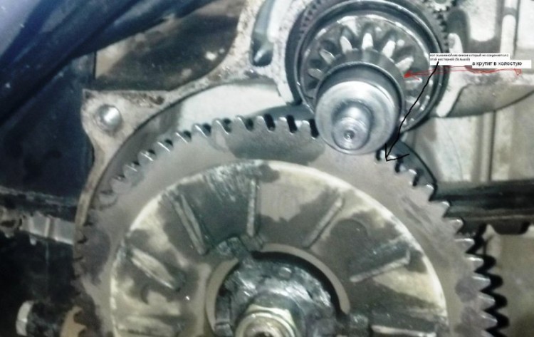

здравствуйте форумчане вот какая проблема, скутер напрочь отказывается заводится со стартера ,
а именно акумулятор полностью заряжен, стартер рабочий
незнаю как правильно объяснить но попытаюсь, шестеренка стартера соеденяется с шестеренкой выжимного механизма и по идее этот механизм должен под крутящим моментом выталкивать свою шестерню и соеденять ее с большой шестереней .
но этот механизм крутит в холостую тоесть не выталкивает шестерню для соеединения какая может быть причина ?
в руках когда крутиь ,она выталкивается .
вот фото выжимного механизма

Этот механизм называется бендикс, его нужно разобрать и хорошенько вымыть, для лентяев есть эконом вариант - погрузить бендикс без разборки в керосин, соляру, бензин и т. п. и хорошенько "расходить" его. Но эконом вариант не даст возможности проверить состояние возвратной пружины.....

розберали вымывали крутит в холостую тоесть не выезжает :-( пс вызвратная пружина в норме
СообщениеДобавлено: 03 авг 2015, 18:54
АКБ дохлая, хоть и заряжен. Утратил емкость и не держит нагрузку по току(слабо крутит), а ток там не малый - не зря пусковое реле присутствует.
Выход- ... от другого АКБ. Смотри в крышке варика: -втулка бендикса не должна быть потеряна.
